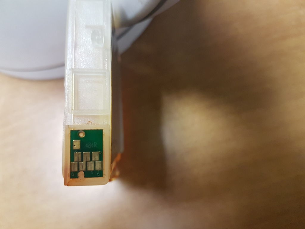

После двухнедельного простоя перестал определяться жёлтый картридж T0484. Протирал чип , не помогает.
Вынимал , постоянно ошибка определения. Только с жёлтым. Остальные нормально

Почему ошибка определения желтого может быть ?
Чип накрылся на картридже? Давно покупал их.

navio, еще раз хорошенько промыть "чип", высушить и если после этого ошибка останется, то покупать новый чип (набор чипов, то есть все цвета).

Да, так и сделал. Заказал комплект новый.
Похоже лет 5-7 и всё, накрывается схема обнуления. Из признаков часто не с первого раза сброс происходит.

Чип накрылся. Никогда б не подумал,что имеет он срок годности.
После замены картриджа порядок. Спасибо за поддержку.
