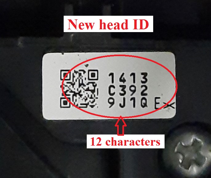

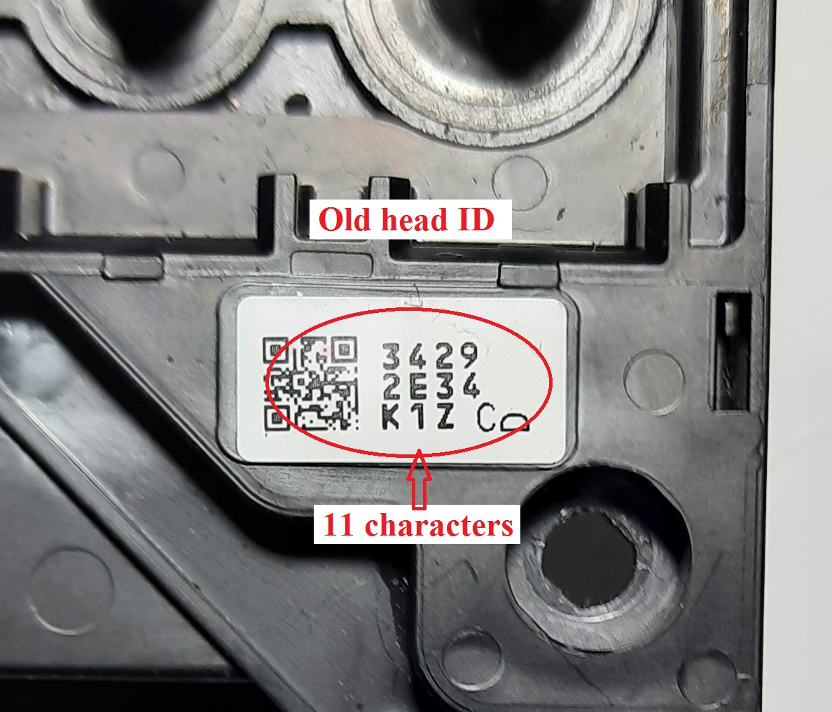

Здравствуйте. Может кто подскажет, как быть:
загнулась голова на принтере, на Али заказал восстановленную F181010: голова один в один как старая, но есть одно НО - Head ID на наклейке новой головы на один символ длиннее (12 вместо 11 символов на старой), соответственно переписать номер не дает. Со старым Head ID печатает, но не качественно (к примеру, красный цвет печатает явно "не туда").Прописать без последнего, первого символа тоже не получается.
  • Прикрепленное изображение: Old.jpg
  • Прикрепленное изображение: New.jpg

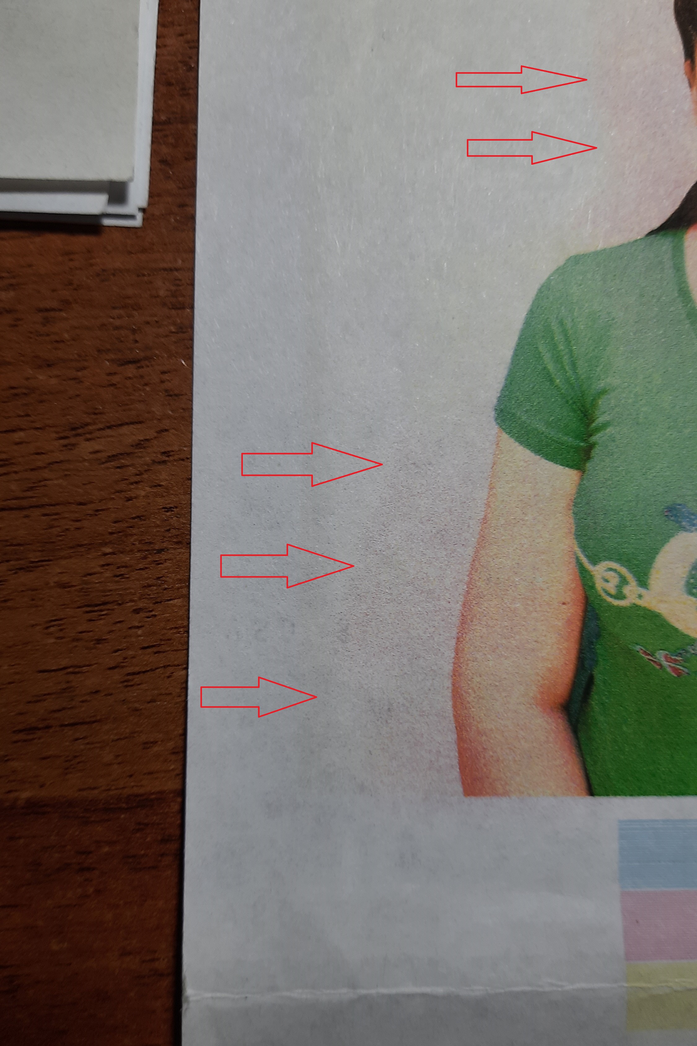

|    Сообщение #4 Отправлено 14 декабря 2020 - 13:32   _Вячеслав_
что значит "печатает явно "не туда"?
Это значит, что печатает не в те места, куда должна (за очертания изображения)

|    Сообщение #5 Отправлено 14 декабря 2020 - 14:08   9999
Ну все, теперь я должен тебя убить (с) Это же была секретная инфа.
По теме топика - ID при таких дефектах ваще не причем. Замена ПГ без смены ID большинством пользователей вообще останется незамеченным, а в некоторых случаях ни кто не заметит разницы прописан ли ID именно от этой головы или нет.

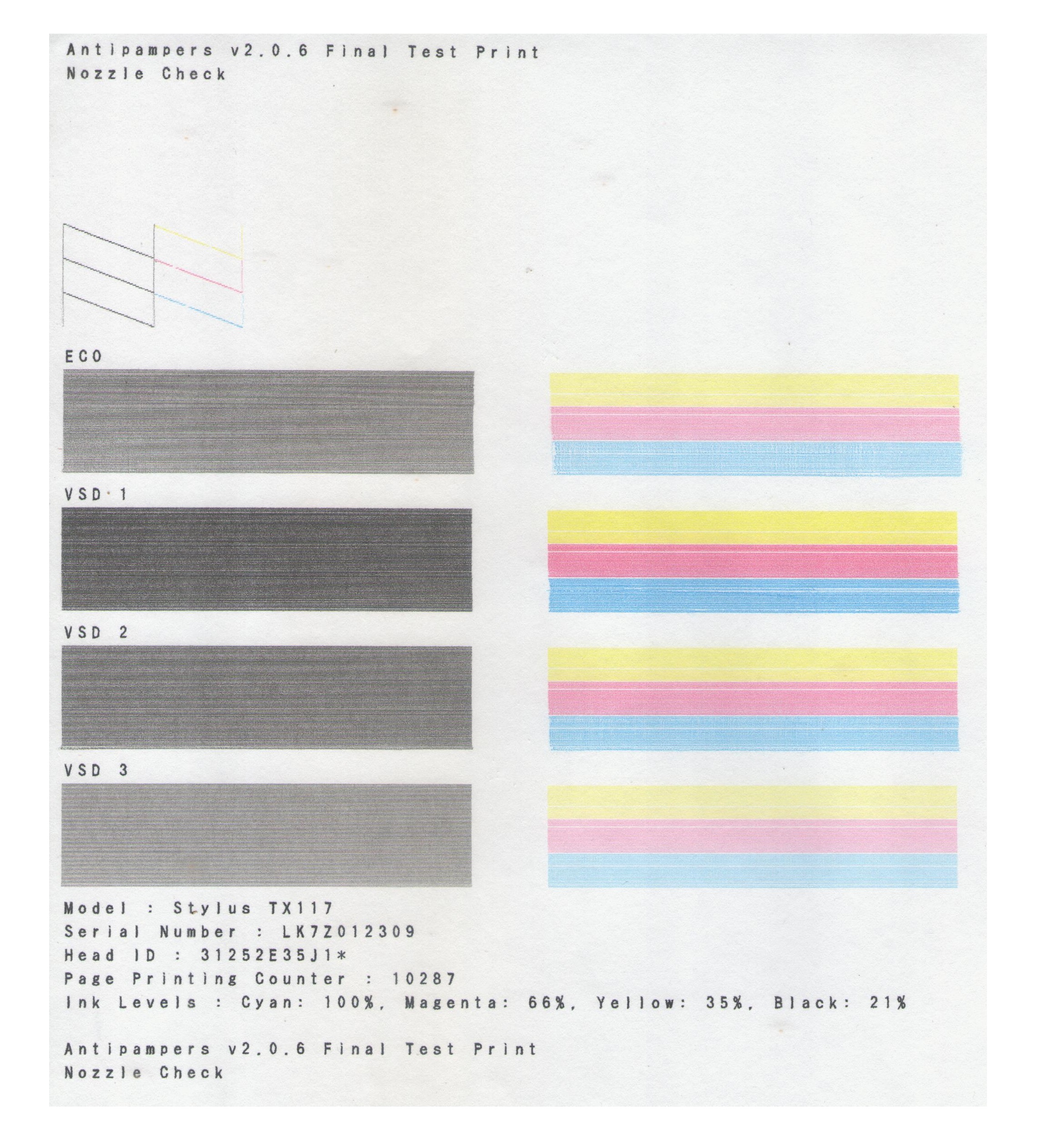

_Вячеслав_, сделайте тест дюз и тест режимов печати. Ну и дальше по списку: какие чернила, что установлено в каретке...?
|    Сообщение #7 Отправлено 14 декабря 2020 - 18:25   _Вячеслав_
Тест конечно не ахти, но каждый цвет в своем поле. В каретке ДЗК с пигментом InkTec E0013.
Если ID головы не при чем, похоже, китаец подсунул туфту...
  • Прикрепленное изображение: 001.jpg
|    Сообщение #8 Отправлено 14 декабря 2020 - 19:29   Alex Fox
Туфта у вас залита в бутылке с лейблом cyan. Похоже на просрочку или переморозку.
|    Сообщение #9 Отправлено 14 декабря 2020 - 19:47   ugrinov_ss
_Вячеслав_, да, ID головы тут не причем. Чернила действительно могут быть виновниками. Но если в чернилах прям уверены, то купите промывочную жидкость для пигментных чернил (или универсальную), промойте ДЗК (на самом деле ПЗК), залейте в них эту самую промывочную жидкость, и в течении пару дней делайте штатную прочистку ПГ... т.е. сделали прочистку, дали принтеру постоять, потом снова. Когда будете обратно чернила в ПЗК заливать, не забудьте хорошенько промыть эти самые ПЗК от промывочной жидкости.

|    Сообщение #11 Отправлено 14 декабря 2020 - 20:56   ugrinov_ss
_Вячеслав_, я некорректно выразился. Имел ввиду, чтобы промывочной жидкости не оставалось в ПЗК. При заливке чернил внутри ПЗК должно быть сухо.
