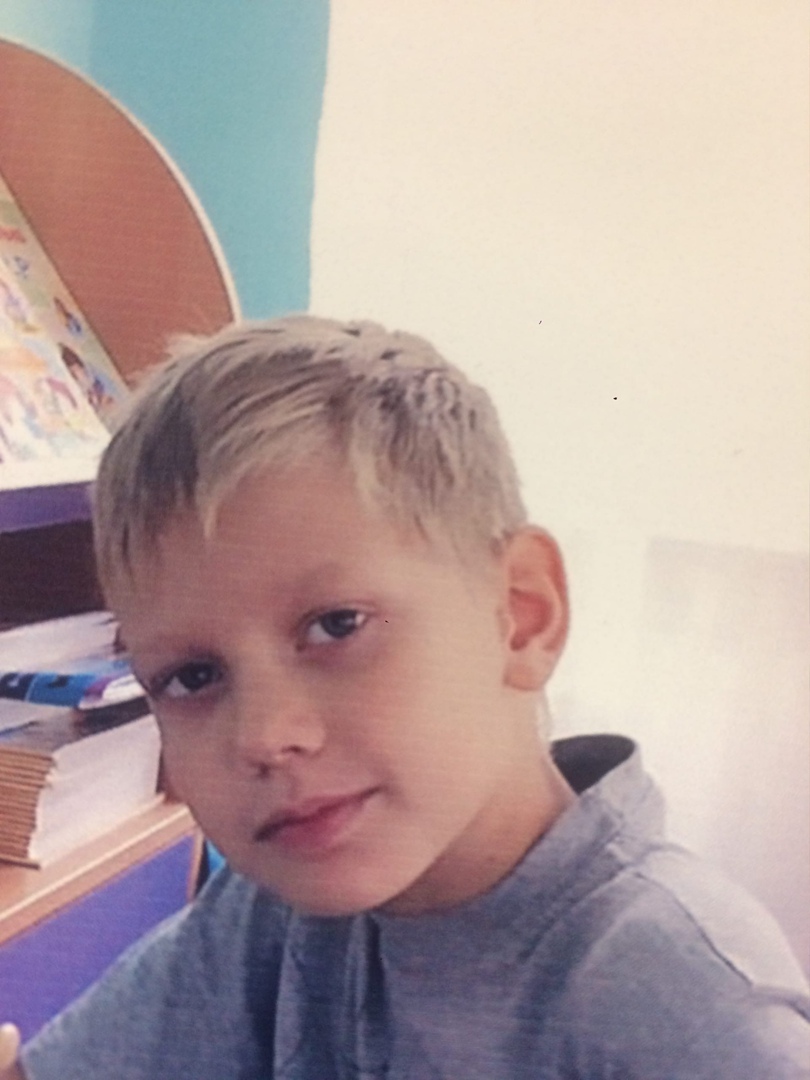

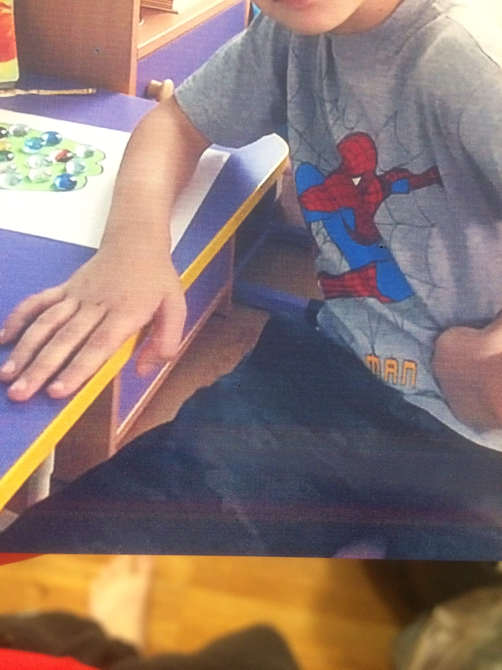

XP-320 печатает полосами (тест дюз нормальный) калибровка не помогает
|    Сообщение #1 Отправлено 10 декабря 2020 - 18:01   PONSSE
При печати фотографий, заметил что печатает с полосами, решил откалибровать, не помогло. К тому же заметил большие полосы внизу, как будто принтер выливает чернил больше, чем надо. Тест дюз нормальный. Подскажите, что делать?

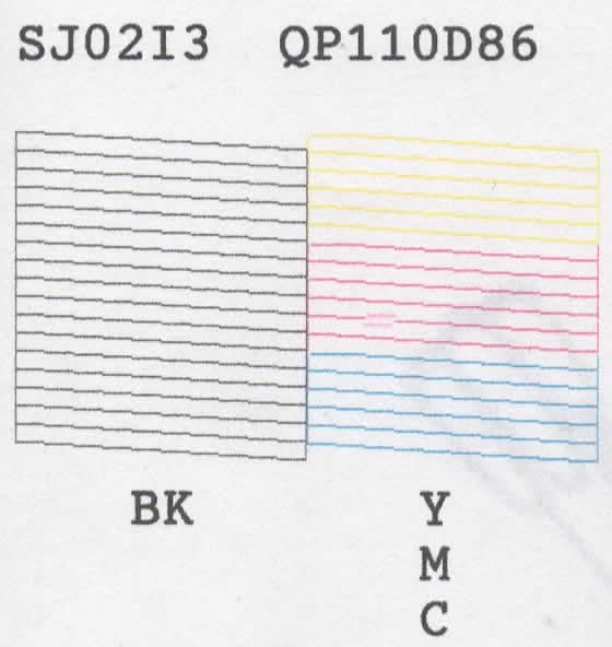

|    Сообщение #2 Отправлено 10 декабря 2020 - 18:44   ugrinov_ss
PONSSE, для начала выставить на всеобщее обозрение этот "нормальный тест дюз".
|    Сообщение #3 Отправлено 10 декабря 2020 - 18:59   k.o.t.
Тест следом после печати фотографий попробуйте. И лучше тест режимов печати, тест дюз не всегда покажет косяк. Полосы однозначно говорят о не полноценно работающих дюзах имхо, возможно нехватка чернил. Может и избыток, пластина дюз покрывается тонким слоем краски, поверхностное натяжение держит, но кляксы в этом случае неизбежны как правило.
|    Сообщение #4 Отправлено 10 декабря 2020 - 19:47   PONSSE
  • Прикрепленное изображение: wSgqzwtL5vc.jpg
|    Сообщение #5 Отправлено 10 декабря 2020 - 19:54   ugrinov_ss
PONSSE, полосы при наилучшем качестве печати? Тип бумаги какой выбираете? И тест дюз НЕнормальный. Если делали при таком тесте дюз калибровку, то очень жаль...
|    Сообщение #6 Отправлено 11 декабря 2020 - 15:07   PONSSE
заметил полосы на стандартном и высоком, но больше ни на чём не проверял. Калибровку делал при идеальном тесте дюз
