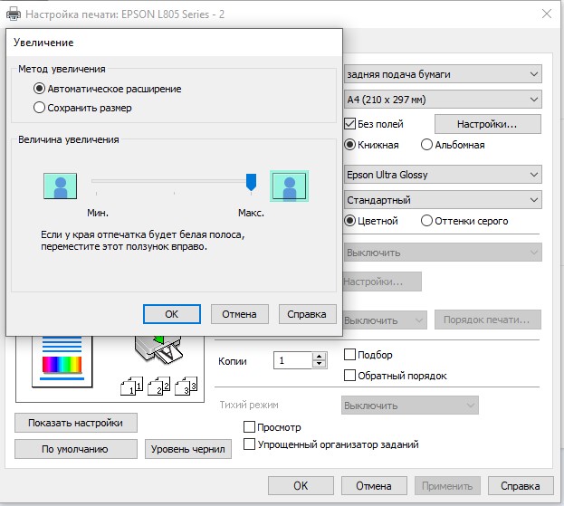

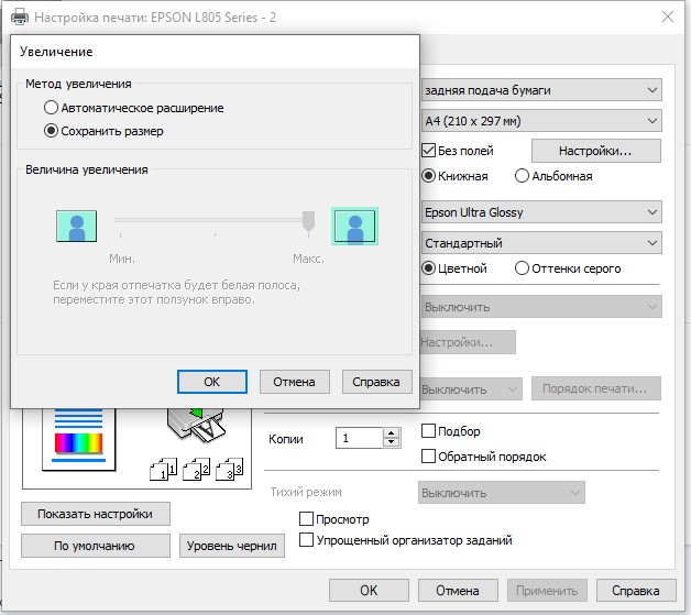

Есть 2 принтера - L805
2 компьютера с одинаковыми дровами под принтеры
В один момент оба принтера перестали печатать без полей фото 10*15
Фотобумага используется прежняя, настройки прежние
Но оба принтера все равно печатают с полями (пробовал также использовать авто расширение, с ползунком максимально направо)
Дрова уже переустанавливал - ничего не помогает :biggrin:
Хелп, кто сталкивался?

|    Сообщение #2 Отправлено 10 декабря 2020 - 08:17   ugrinov_ss
Просмотр сообщенияlu_anton сказал:
Почему в настройках печати указан формат А4?
И еще... приложите линейку к распечатанной фотографии и сфотографируйте. Размер бумаги какой-то странный у Вас.

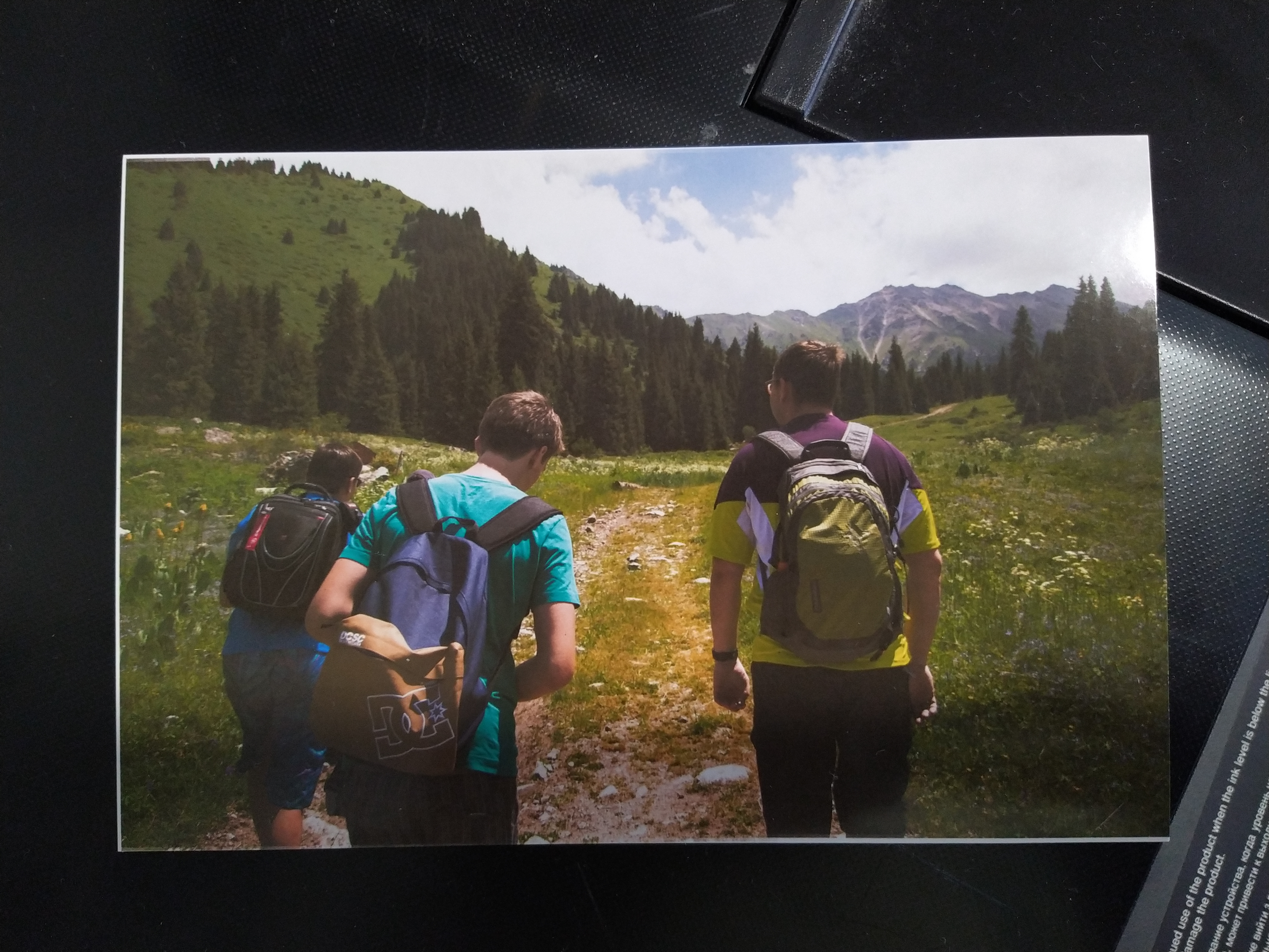

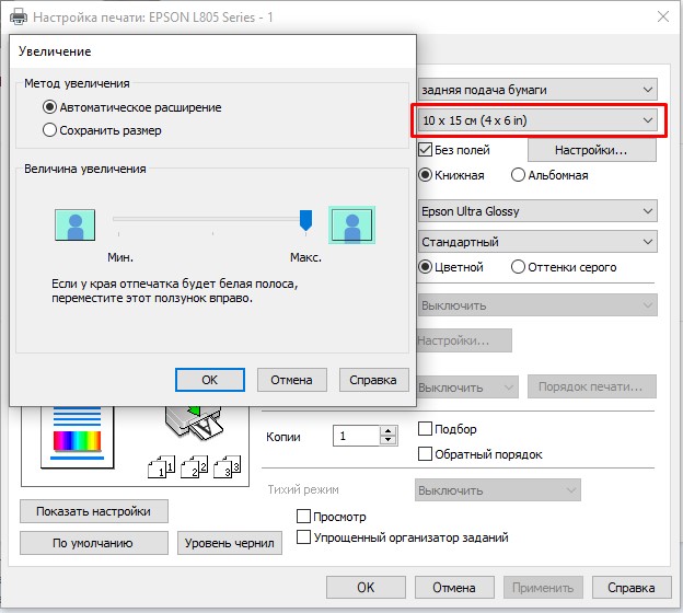

|    Сообщение #3 Отправлено 12 декабря 2020 - 06:13   lu_anton
скриншот делал на скорую руку, во время экспериментов
на деле все стоит правильно - формат бумаги 10*15
размер бумаги 152*102
фото сегодня сделаю
но бумага точно такая же, которая использовалась до появления проблем, даже пачка одна и таже
  • Прикрепленное изображение: Screenshot_3.jpg
|    Сообщение #4 Отправлено 12 декабря 2020 - 23:34   ugrinov_ss
lu_anton, я никакой проблемы не вижу, кроме как бо'льший формат бумаги, чем должен быть. А то, что раньше было все нормально... дак может наоборот, раньше было ненормально. Повторюсь - размер должен быть 10 на 15. Ни 10 на 14,85... ни 10 на 15,2.
|    Сообщение #5 Отправлено 13 декабря 2020 - 06:19   Nikolai67
4х25,4=101,6
6х25,4=152,4
|    Сообщение #6 Отправлено 13 декабря 2020 - 09:28   ugrinov_ss
Nikolai67, а чего же тогда образцы бумаги, которые шли с новыми принтерами фирмы Epson (и бумага была фирмы Epson) не были размером 101,6 на 152,4, а строго 10 на 15?
Или что, для "сантиметровых" стран они 10на15 бумагу наризают, а для "дюймовых" стран чуть больше? )
lu_anton, отрежьте эти лишние миллиметры и напечатайте. Если и в этом случае будет печать с полями (хотя это и не поля вовсе), тогда уже вопрос совсем другой.

|    Сообщение #9 Отправлено 13 декабря 2020 - 20:15   Роман67
А они и были всегда именно 101,6 х 152,4 мм , а указывались как 10 х 15 см .
|    Сообщение #10 Отправлено 14 декабря 2020 - 12:23   ugrinov_ss
Роман67, те, что я линейкой лично измерял, были 10 на 15 см.
