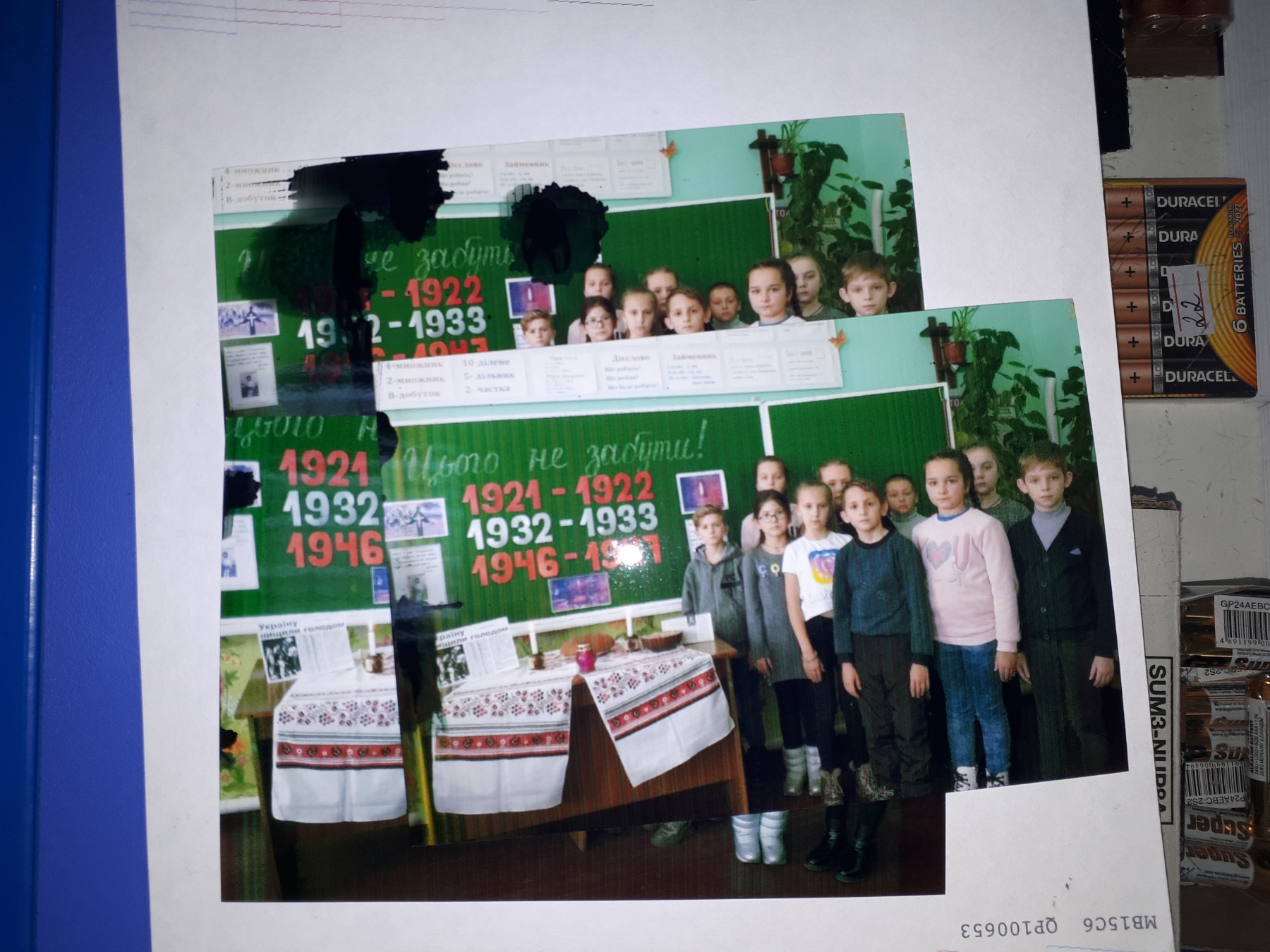

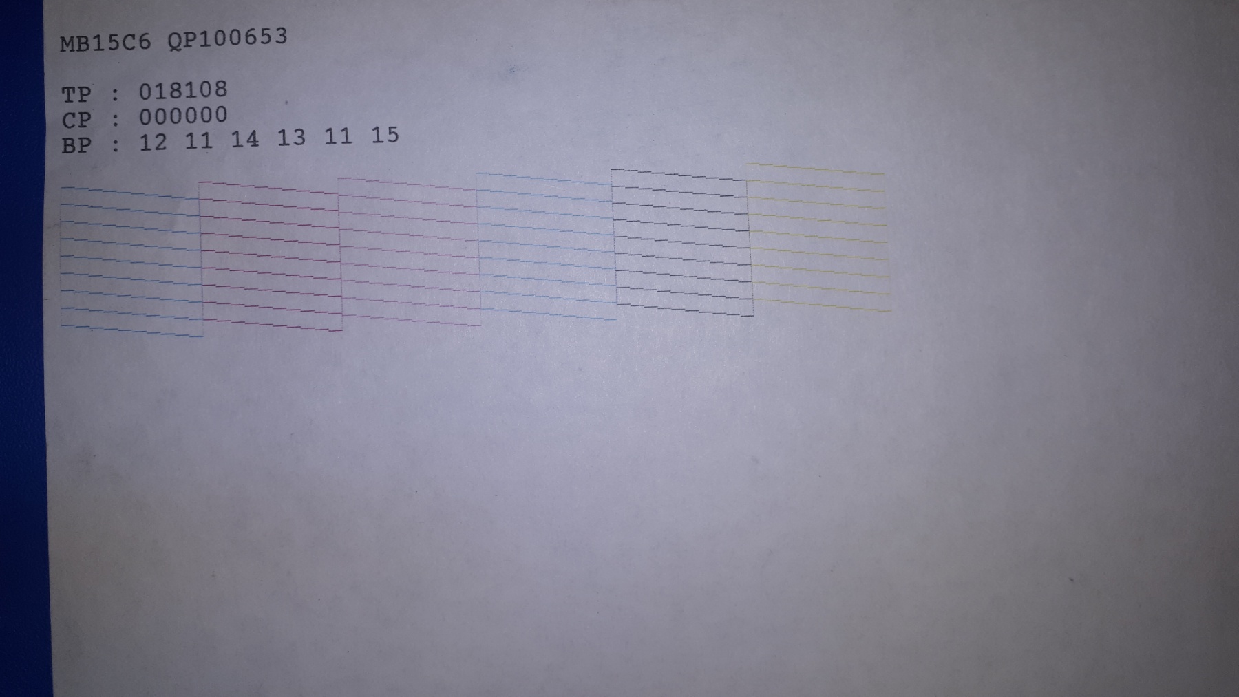

В общем такая ситуация:
Есть два принтера Эпсон L800 и L805. Л805 взяли недавно т.к. на старом уже было не камельфо работать, стал плохо работать, да и замена вдруг что нужна.

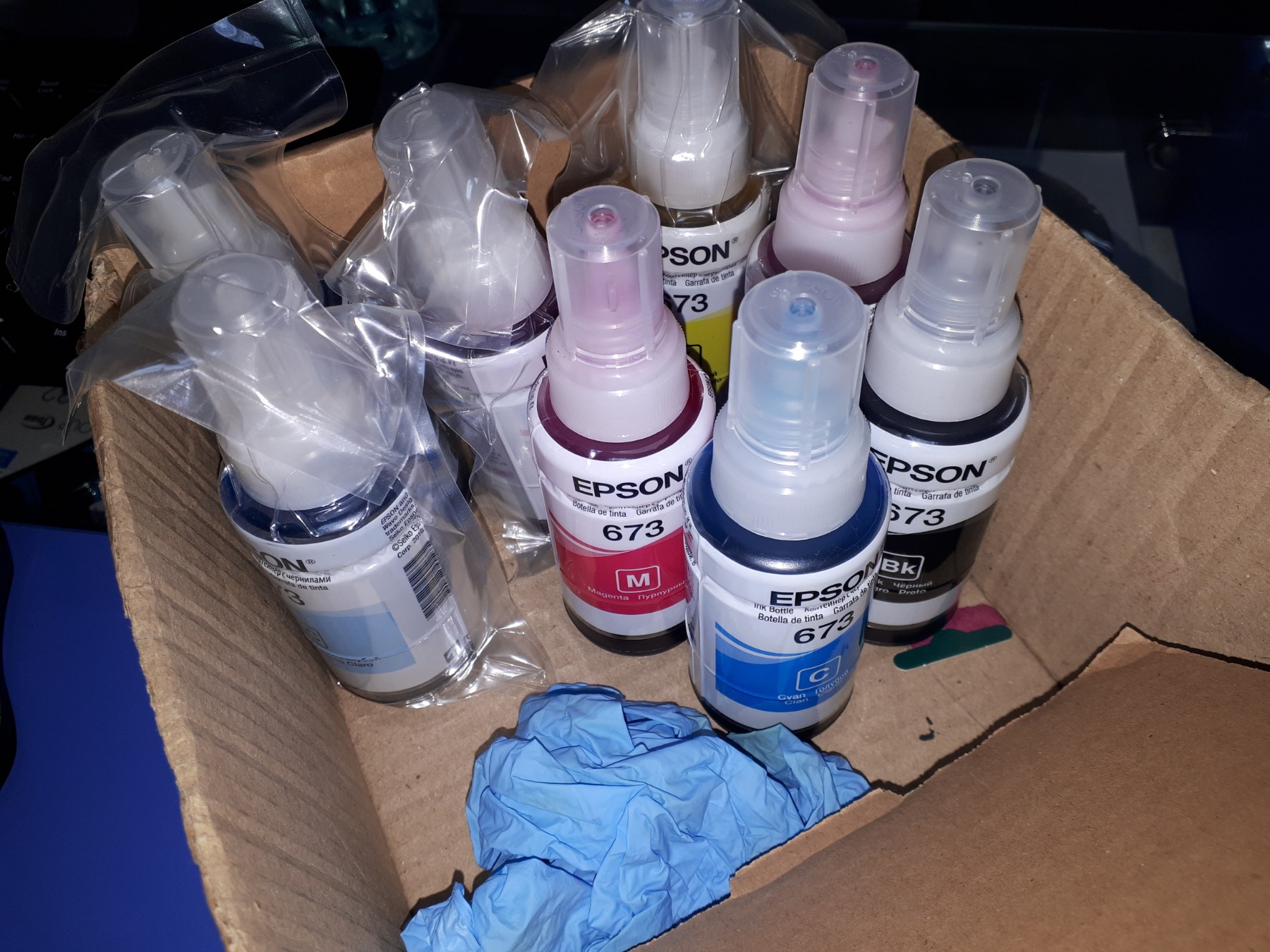

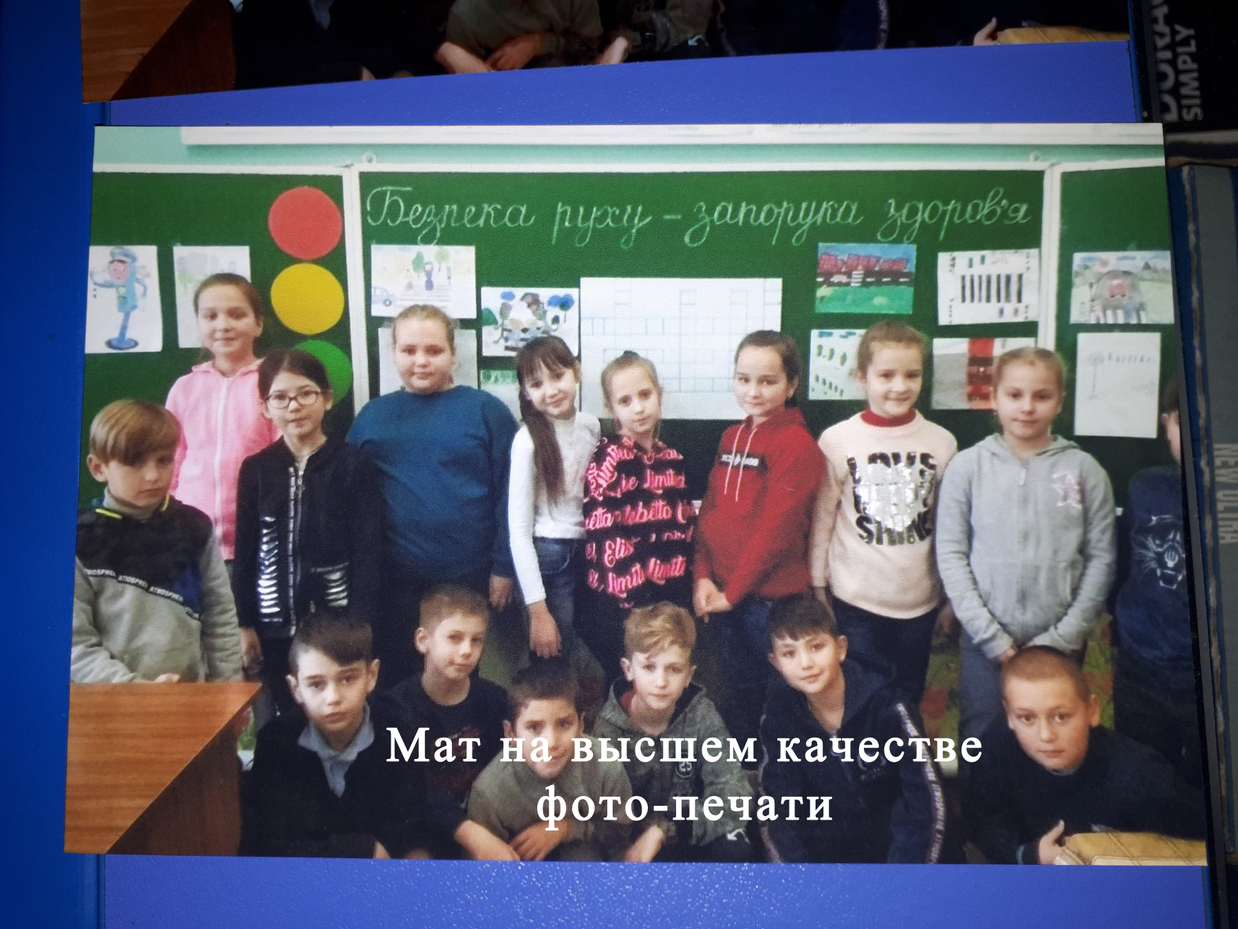

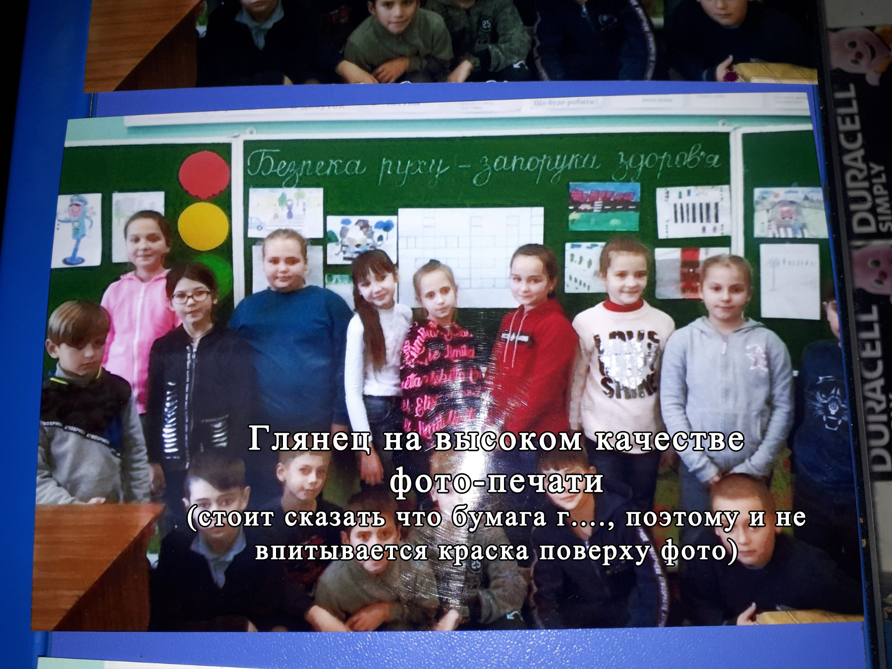

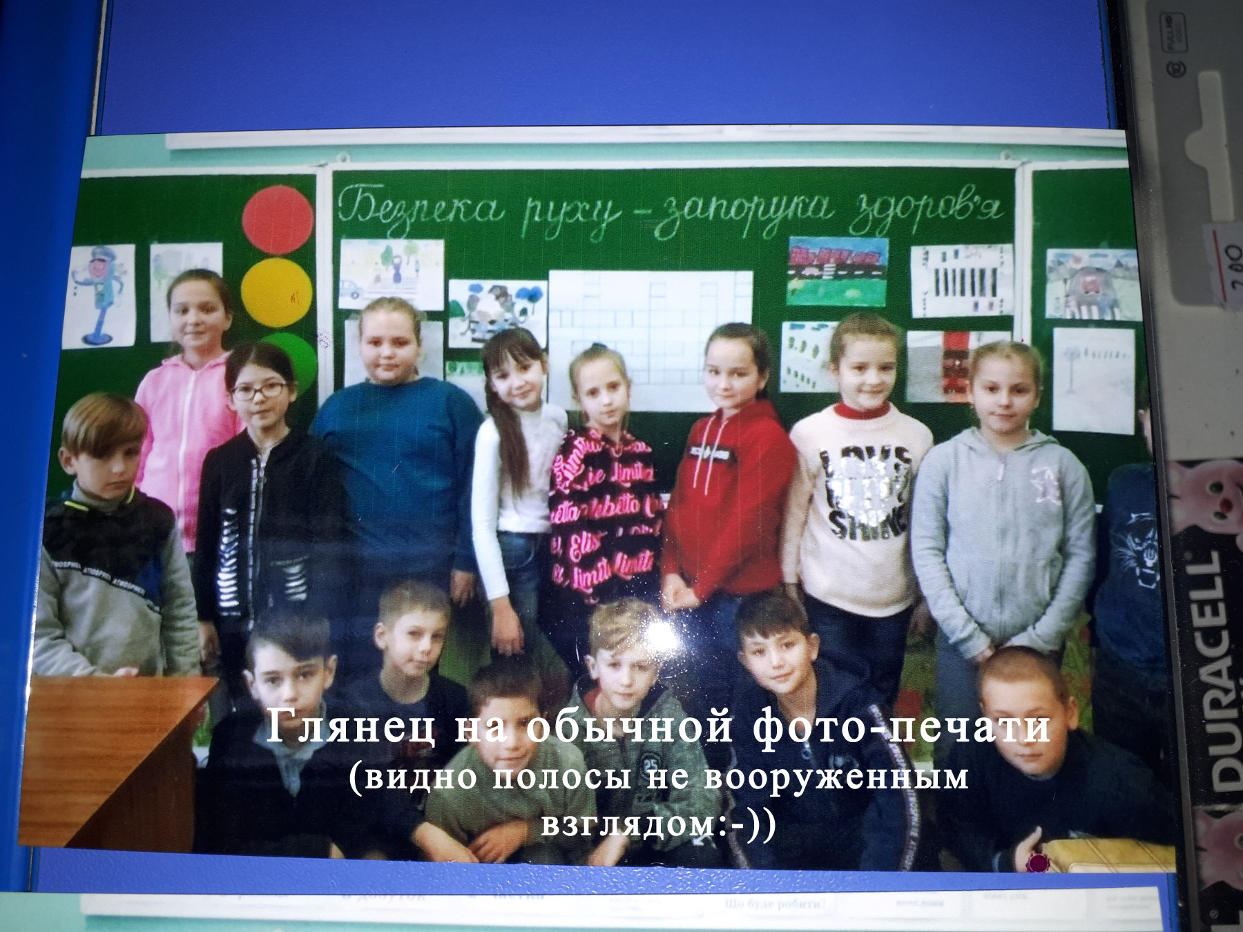

Через ннн-ое количество времени стал полосить, при "обследовании" выяснилось, что нужна замена головки. Ну ок, поменяли (это на Л805). Напечатано было 15 фото на обычном качестве глянец 10*15 и снова полосит конкретно. Прочистка - простой принтера около часа - проба дюза - все гуд. Снова проба печати фото. Снова тоже самое + льет краску (все фото добавлю). И тут в замешательстве, что это может быть. Поменяли эту новую головку на Л800, все гуд, никаких полос, не льет и не мажет. (к слову,поменяли вчера, будем наблюдать, как быстро он станет полосить). И тут в раздумьях - краска оригинальная (все таки качество и не выгорание фото главное для клиента), головка новая. Может это болезнь всех эпсонов или дело в краске/бумаге? Советовали взять на пробу краску OCP, но как для проверки 2к грн както жалько))
Помогите дельным советом, замахали уже эти эпсоны, работать сложно))) :biggrin:
P.s. при замене головки они мылись (с мылом :biggrin: )

|    Сообщение #2 Отправлено 08 декабря 2020 - 14:37   ugrinov_ss
Lera_D, слив отработанных чернил выведен наружу? Если со сливом все в порядке, то переставьте местами демпферы (с рабочего принтера на тот, который льет чернила).
|    Сообщение #3 Отправлено 08 декабря 2020 - 14:46   Lera_D
ugrinov_ss, да, выведен слив. Благодарю, попробую

|    Сообщение #7 Отправлено 08 декабря 2020 - 15:19   MaK7
___________

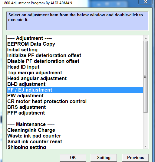

Если "полосит" - это вот это:
то калибровку из сервисной утилиты сделайте.
|    Сообщение #8 Отправлено 08 декабря 2020 - 15:22   Lera_D
MaK7, конкретней плииз))
MaK7, именно так и есть, калибровку делала, ничего не помогло(
|    Сообщение #9 Отправлено 08 декабря 2020 - 15:29   MaK7
Ищете Adjustment program для L805, запускаете вот этот тест,
и калибруете шаг подачи бумаги.
|    Сообщение #10 Отправлено 08 декабря 2020 - 16:53   Lera_D
MaK7, Благодарю
