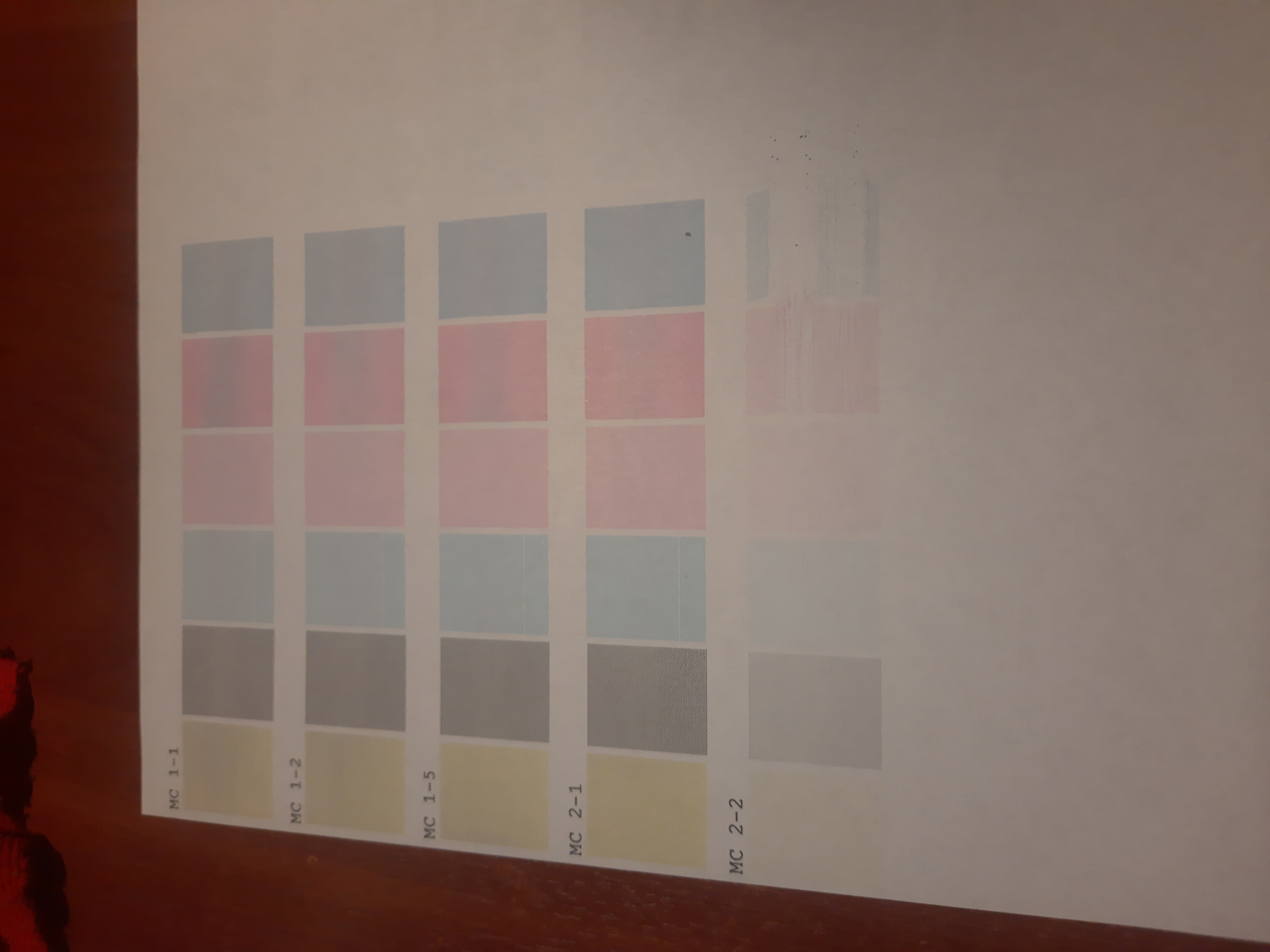

Тест в PrintHelp Выдал вот такой отчет. Предыстория такая при печати появилась размытость картинки, после прочистки сделал тест. Что не так?

Stroitel, сделайте штатную прочистку дюз. Если тест останется таким же, тогда это так называемая разгерметизация ПГ. Пг уже не восстановить, только замена.

Делал и штатно тоже самое замена ПГ или новый принтер?

Во первых перезалить чернила - не смущает M и С на последних квадратах? Такое бывает из-за чернил, густеют, и начинают пылить,что и видно на тесте режима печати.Сделать пару усиленных и если результат не изменится, то голову в помойку.
Разгерметизацию не вылечить,НО если принтер юзать не под фото, то и с разгерметизацией для цветных изображений пойдет. Менять голову,либо принтер целиком.
