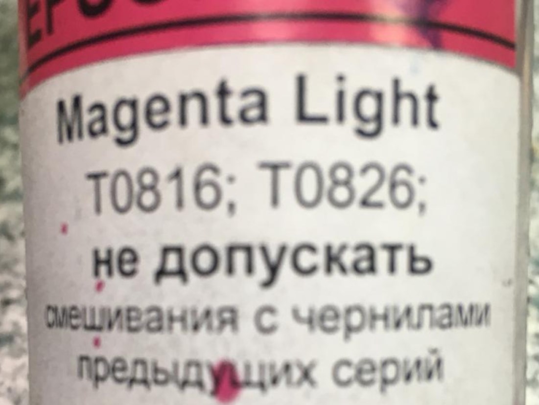

Час добрый. Сегодня прикупил таки вот чернила, гугл говорит слить старые, в моем случае 0010-е, залить новые, т.е. совместимы вроде как, но было желание просто добавить те цвета которые на исходе, как обычно "лихты", остальных еще по пол банке, не хотелось бы их в унитаз. При покупке не обратил внимание, понимаю сам лошара. Че посоветуете?

k.o.t., если с теми чернилами, что сейчас у Вас залиты, проблем нет, то и нет необходимости их сливать. НО! Обязательно сделать вот что... взять прозрачную небольшую емкость и смешать равное кол-во старых и новых чернил (по цветам). Если в осадок ничего не выпадет и никаких видимых изменений не будет, то смело новые чернила доливайте к уже имеющимся.

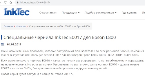

k.o.t., они нормально себя ведут, если смешивать остатки E0010 с большим количеством E0017. То есть - потратьте 0010, и в почти пустые банки доливайте 0017. Есть даже официальная новость от дистрибьютора в России:
