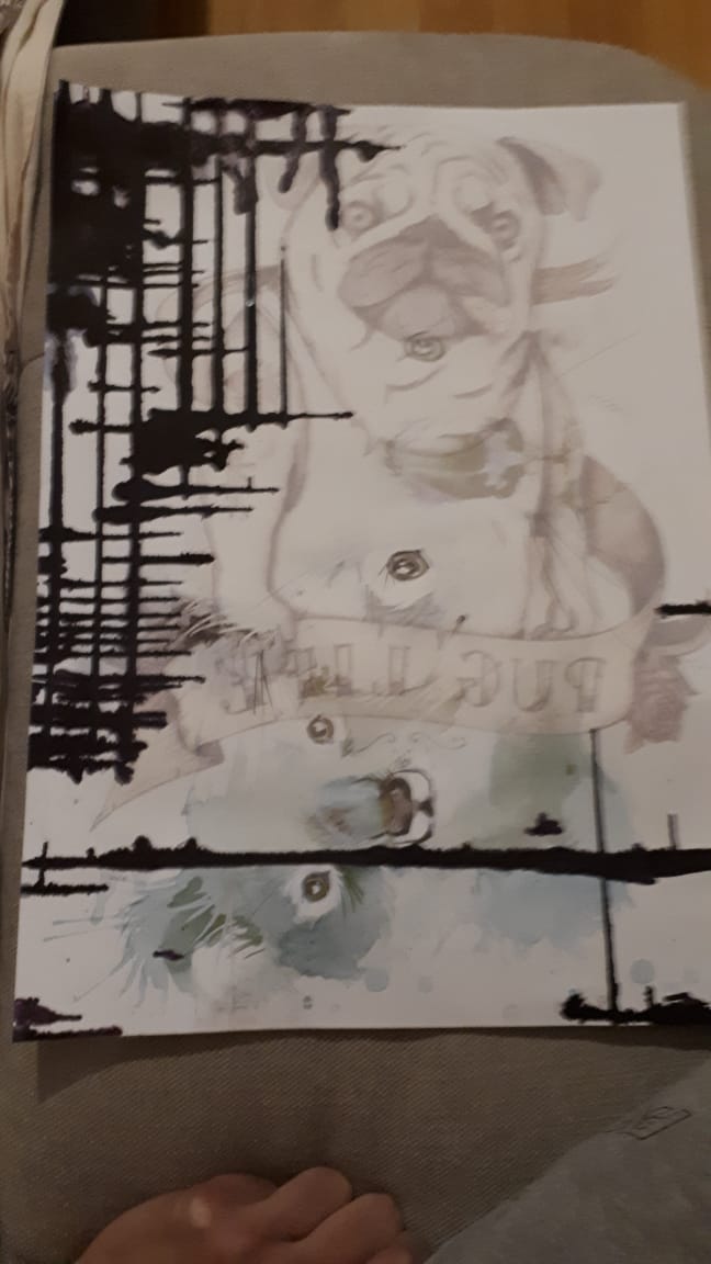

Добрый день!
Коллеги, помогите пожалуйста разобраться в вопросе и найти причину неисправности.
Epson 1410. Установлены пзк. Использовались краски inksystem водные и OCP для сублимации. Раньше принтер исправно работал, в один момент кончились краски OCP и принтер 2 недели был без работы.
Хронология:
Пока ждал появления красок OCP, решил качественно промыть ПГ, для этого использовал зеленый мистер мускул и базовую жидкость RSL. Дождик из дюз нормальный, скажем так на 4 из 5. ПГ хорошенько просушил в течении недели.
Пришли краски, заправил пзк, первые несколько фото отпечатал более менее нормально.
Затем при печати принтер стал оставлять черные кляксы на бумаге. Однозначно определить не удалось это исключительно черные чернила или смесь нескольких цветов.
Осмотрев принтер заметил что парковка безумно грязная, ракель тоже грязный.
Разобрал принтер, прочистив насколько мог парковку и решил еще раз прочистить ПГ. Сняв ПГ оказалось что она безумно грязная, железная пластинка вся в краске и не только снизу, но и по бокам. Промыл, собрал все обратно.
После этого проблема только ухудшилась, стал очень сильно разливать краску по листу при печати.
Фото: Прикрепленное изображение: 111.jpg
Было подозрения что может быть железная пластинка отсохла и пропускает краску не через дюзы, а по бокам. Снял демпфер, железный ободок, который придерживает пластину. Но при промывке ничего странного не заметил, ПГ нормально промывается, дождик нормальный, с боку ничего не течет. Единственное что показалось странным - промывая, вижу что идет чистый дождик из промывки (без краски), но как напор снижается в конце дождика из дюз выходит пару капель окрашенных краской. Странно, разве краска не должна была вымыться полностью?
На всякий случай заменил демпфер, собрал принтер обратно. Для экономии красок и уменьшения грязи на парковке, залил в ПЗК промывку 80% и краску 20%.

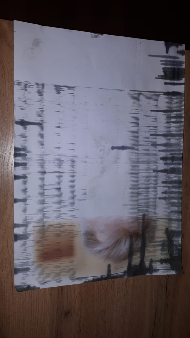

После этого проблема еще ухудшилась, принтер стал выливать еще больше краски. Утром заметил что все ПЗК пустые, хотя на ночь в них оставалсь около половины.
На текущий момент принтер оставляет горизонтальный шлейф из краски почти при каждом проходе ПГ. Все залитое в пзк за ночь сливается.
Фото: Прикрепленное изображение: 222.jpg
Тест дюз к сожалению не сфоткал, но не смотря на хороший дождь при промывке, он ужасный по всем цветам (10-30% дюз нормальные). В моем понимании из за того что на ПГ скапливается краска. Вечером выложу фото.
Проблема однозначно в ПГ или может быть что то еще? в следствии чего могла возникнуть проблема?
Указанными красками пользовался и ранее, проблем не было.
Пробовал использовать 2 разных комплекта одинаковых ПЗК, купленных у разных продавцов, сильных изменений не заметил. В ПЗК все заправочные отверстия закрыты, вроде бы все плотно, без зазоров.
Бумага используется та же что и раньше, проблем тоже не было.
|    Сообщение #2 Отправлено 04 декабря 2020 - 09:23   Nikolai67
Слив как организован?
|    Сообщение #3 Отправлено 04 декабря 2020 - 10:30   itsmywork
Слив выведен через трубочку в отдельную банку.
|    Сообщение #4 Отправлено 04 декабря 2020 - 11:01   9999
Просмотр сообщенияitsmywork сказал:
Вы их новыми пробовали или они до этого уже эксплуатировались?
|    Сообщение #5 Отправлено 04 декабря 2020 - 11:07   itsmywork
До этого эксплуатировались. Один комплект около полугода, другой около 2-3 месяцев.
Правильно я понимаю по комментариям, что вопрос скорее всего не к пг, а к картриджу/сливу, другим составляющим? Механических повреждений в пг, которые бы приводили к сливу краски не может быть или же маловероятно?
ПЗК правда самые дешевые, фото приложил. Попробую заменить или же купить снпч, посмотрим что изменится.
|    Сообщение #6 Отправлено 04 декабря 2020 - 11:10   Nikolai67
Высота установки баночки и на сколько герметична она? Вопросов много, потому лучше показать фото.
|    Сообщение #7 Отправлено 04 декабря 2020 - 11:14   ugrinov_ss
Не правильно! Вы разве с картриджами или со сливом какие-то манипуляции производили? Нет же. Кто-то Вас надоумил губить ПГ "дождиком". Где Вы об этом прочитали? Надо в корне вырезать эти "рекомендации".
|    Сообщение #8 Отправлено 04 декабря 2020 - 11:44   9999
Правильно. После некоторой работы (а иногда сновья) все эти "китайские компоненты" часто теряют герметичность и нарушается так называемая балансировка подаваемых в ПГ чернили люди видят картину, которую сейчас наблюдаете вы. Обычно, теряют эластичность или растягиваются уплотнения между картриджем/демпфером и чернилозаборной иглой ПГ. Так же с пробками и втулками вводов, если стоит СНПЧ.
Вечером пришлю, но банка не высокая, сантиметров 7 в высоту. До этого была банка выше, но как появилась проблема заменил на меньше. Правда крышку не одевал. А герметичность слива имеет значение, да? Не думал об этом.

|    Сообщение #13 Отправлено 07 декабря 2020 - 12:35   itsmywork
Господа, спасибо за помощь в решении вопроса, отдельная благодарность товарищу 9999!
Установил СНПЧ, все заправил, принтер вернулся в рабочее состояние, печатает исправно. Так что проблема действительно оказалась в картриджах!
