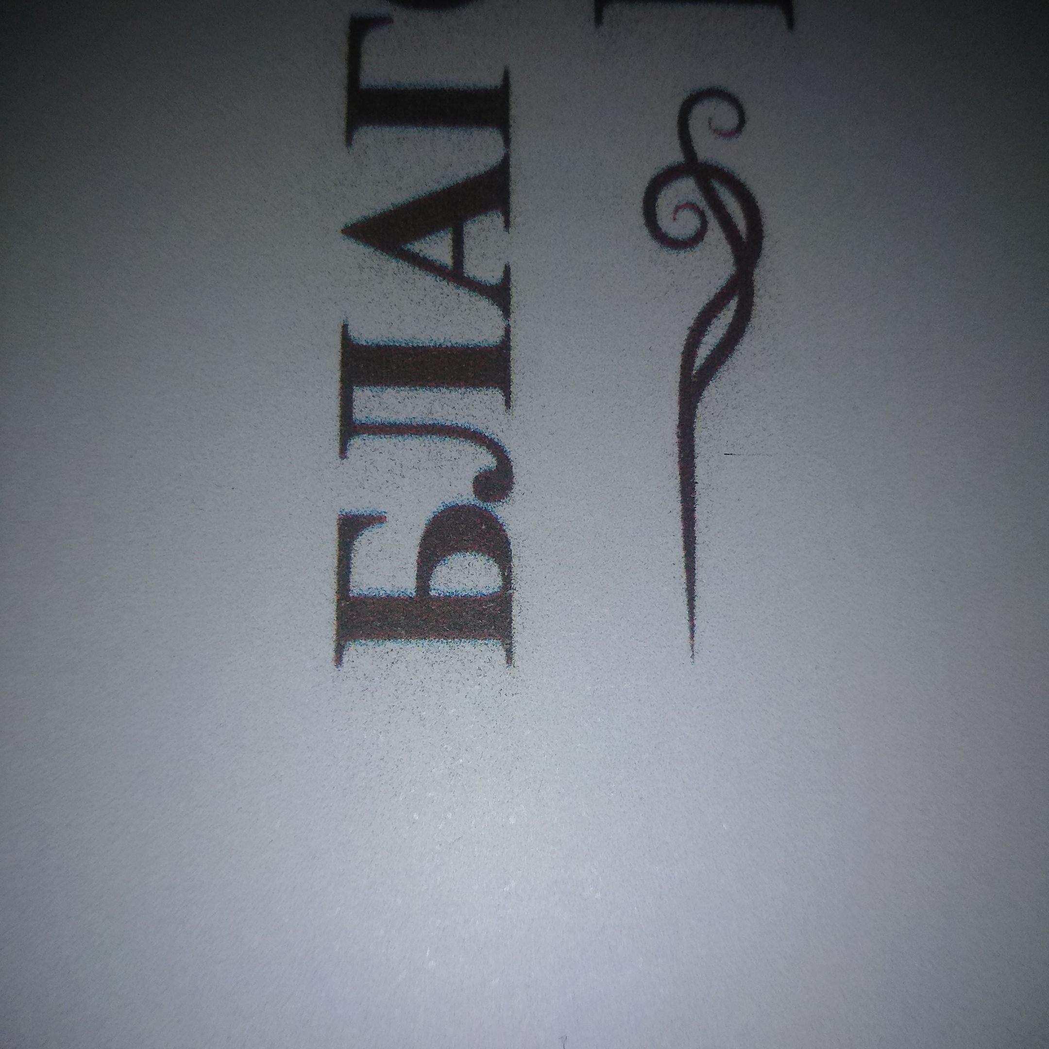

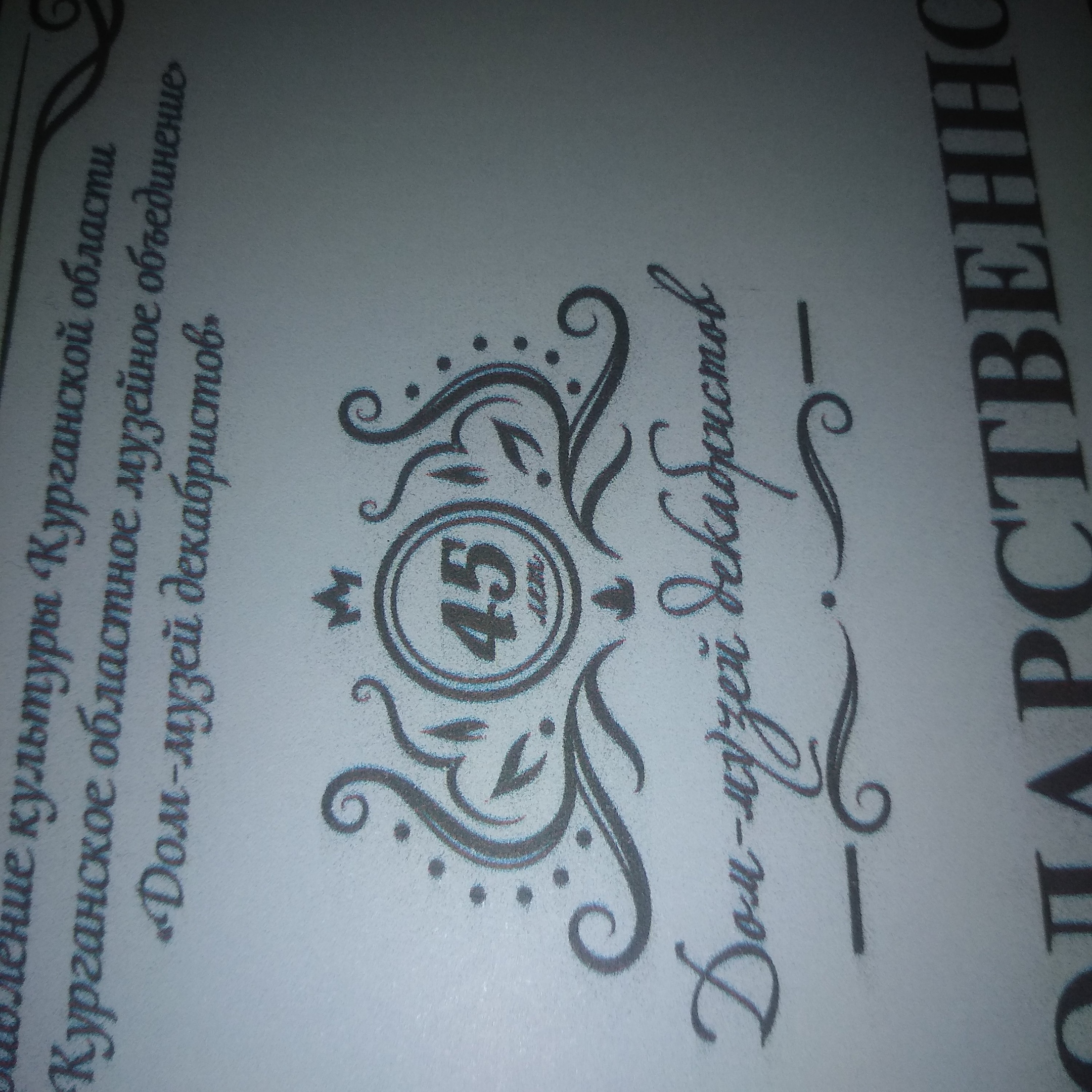

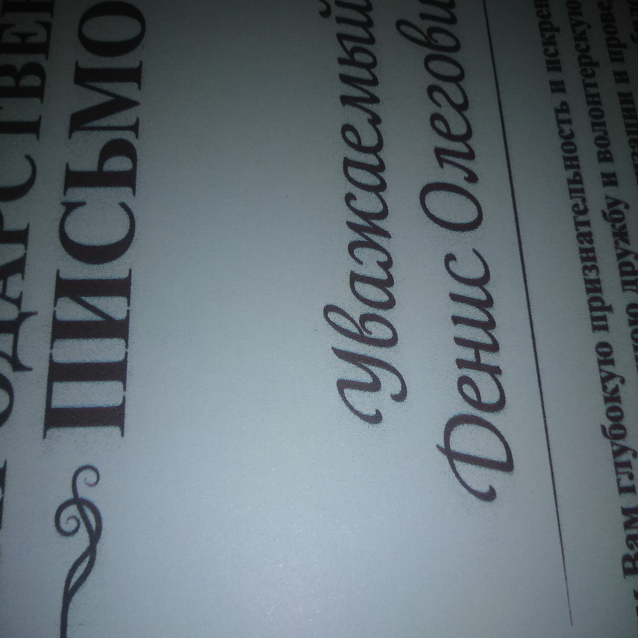

Здравствуйте всем. Есть принтер Epson p50 и СНПЧ. Тест дюз нормальный. Все 6 цветов четко. К сожалению сейчас снимка. Но вот есть снимок проблемной печати. Макет сделан в ПДФ из корела, то есть в нормальном разрешении и четкий. А принтер - вокруг шрифтов печатает артефакты. Причем не всегда, то есть вот когда я печатал 20 таких писем благодарственных, вроде как началось чистенько у букв. А потом начало вот это выдавать.
Принтер конечно старенький. Раньше как-то не обращал внимания. Может что-то это в макете? Но при приближении в макете, артефактов нет, это же вектор, шрифты и ПДФ. Галочку с параметра enhance убрал. Может надо еще какие-то прочистки делать?

Менять нужно чернила, они загустели. ВК и С.

Черный и голубой (тёмный).
Сливать чернила, мыть систему и заливать свежие.
