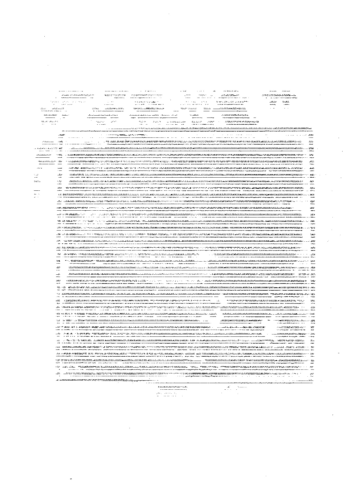

DCP-J315W, вовремя не поменял черный картридж, 2 листа принтер пропечатал на исчезающем черном, (хотя ошибок не выдал).
Поменял картридж. Полосы. На тесте лишь несколько кубиков, очистка ничего не даёт.
Промыл спец жидкостью через шприц и трубочку в гнездо картриджа. Жидкость идет по мм в 1-2 мин, очень туго. Не давил. Потратил полдня.
Затем так же шприцом и трубочкой прогнал чернила.
Также полосы, при следующих страницах полосы бледнеют и сваливаются в чистый лист. Тест 0 кубиков.
Параллельно прочищал также желтый, который отказал год назад, он заработал на ура.
Черный нет.
Второй раз повторил всё то же самое прочистку, плюс под голову положил тряпку с раствором на 2 часа.
Результата нет - полосы, при следующих страницах полосы бледнеют и сваливаются в чистый лист. Тест 0 кубиков.
Что можно еще попробовать с черным цветом? :huh:
Я бы наплевал и печатал документы синим или красным, так нет такого режима печати...
  • Прикрепленное изображение: DCP-J315W.jpg

Через сервисное меню, запусти усиленную прочистку
|    Сообщение #3 Отправлено 02 декабря 2020 - 20:10   Timkin
В сервисном меню (через команду 7 6) я не вижу усиленной очистки. Есть по цветам и все.
