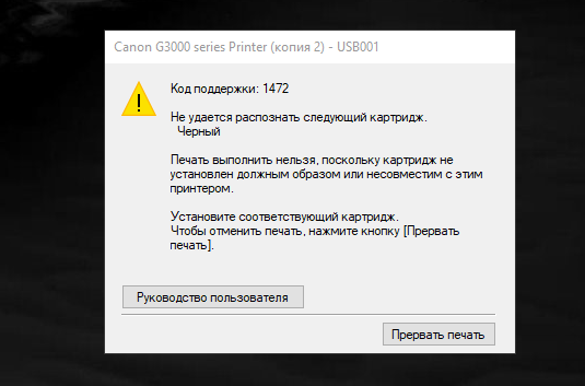

Друзья, помогите решить проблему ошибка 1472, PIXMA G3400.
Ничего не делал, просто решил напечатать и не смог, картриджы родные, не менял ни разу, скрин ошибки во вложении
Ошибка. Код поддержки 1472

Эта ошибка может появляться из-за плохого контакта (переустановите картридж), так же протрите контакты на картридже спиртом. Так же эта ошибка может быть, если вы разбирали принтер и снимали материнсую плату (плохой контакт шлейфа). Если эти все манипуляции не помогли, то замените картридж на новый.
