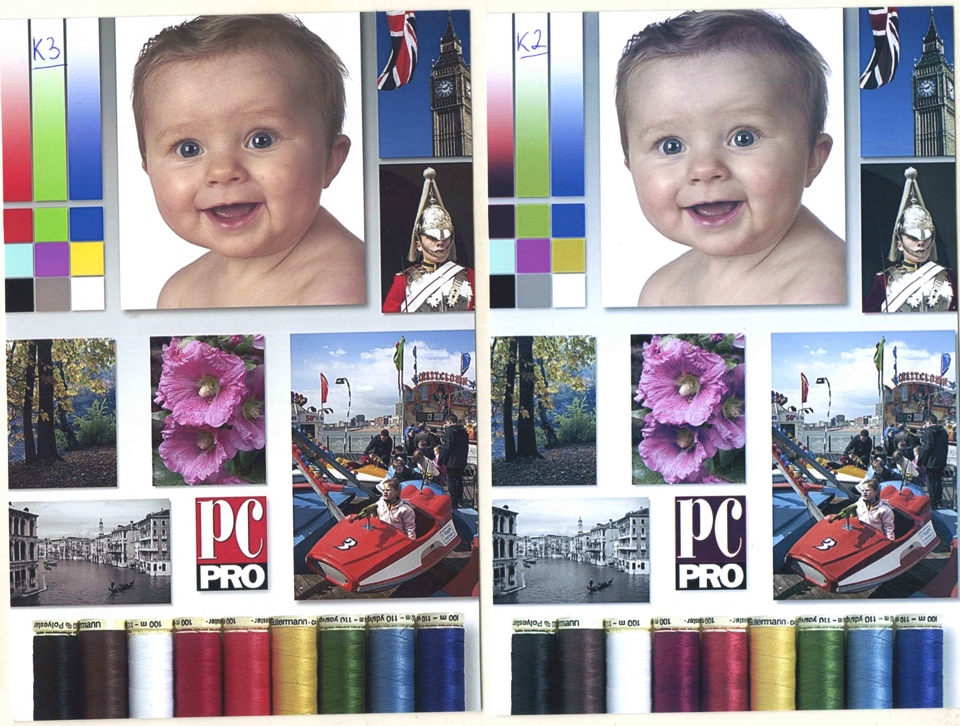

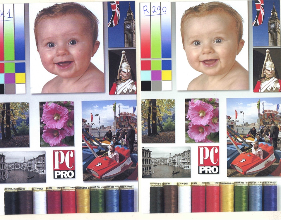

Всем привет.
В общем - есть 4 принтера, с одинаковыми чернилами, с одинаковыми настройками печати, подключенные к одному и тому же компу,НО печатают все по разному...
Есть какое либо объяснение данному явлению?
Прикрепленное изображение: image-29-11-20-18-06.jpeg
Прикрепленное изображение: image-29-11-20-18-06-1.jpeg

а что значат надписи на картинках? К1, К2, К3 и R290?
Какая бумага, чернила, настройки? В разное время чернила заправлены?
Это просто обозначения...Бумага Sharco,чернила INKO, все принтеры заправляются по азному - кто то чаще кто то реже...но стараются заправляться из одной бутылки каждый раз....

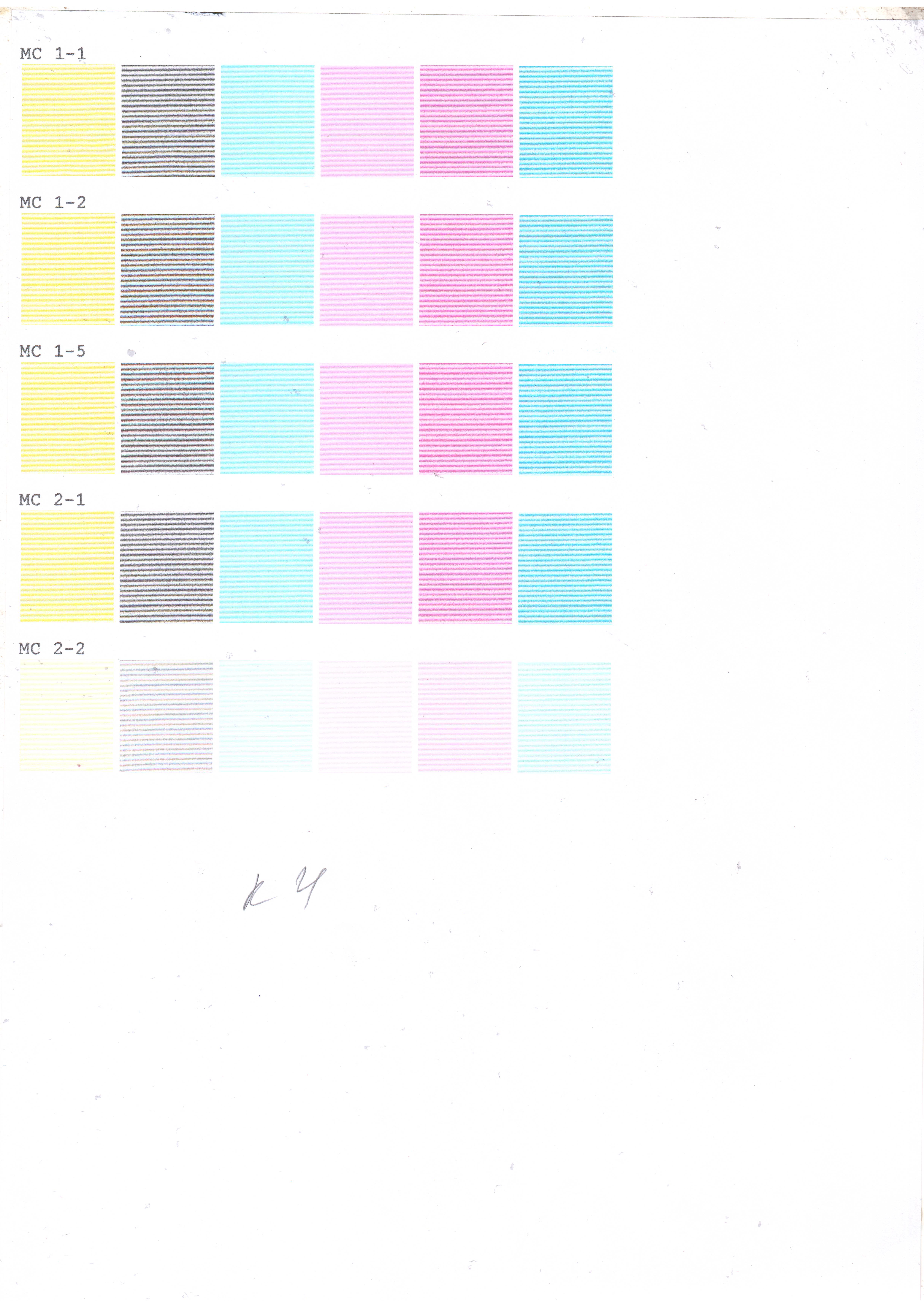

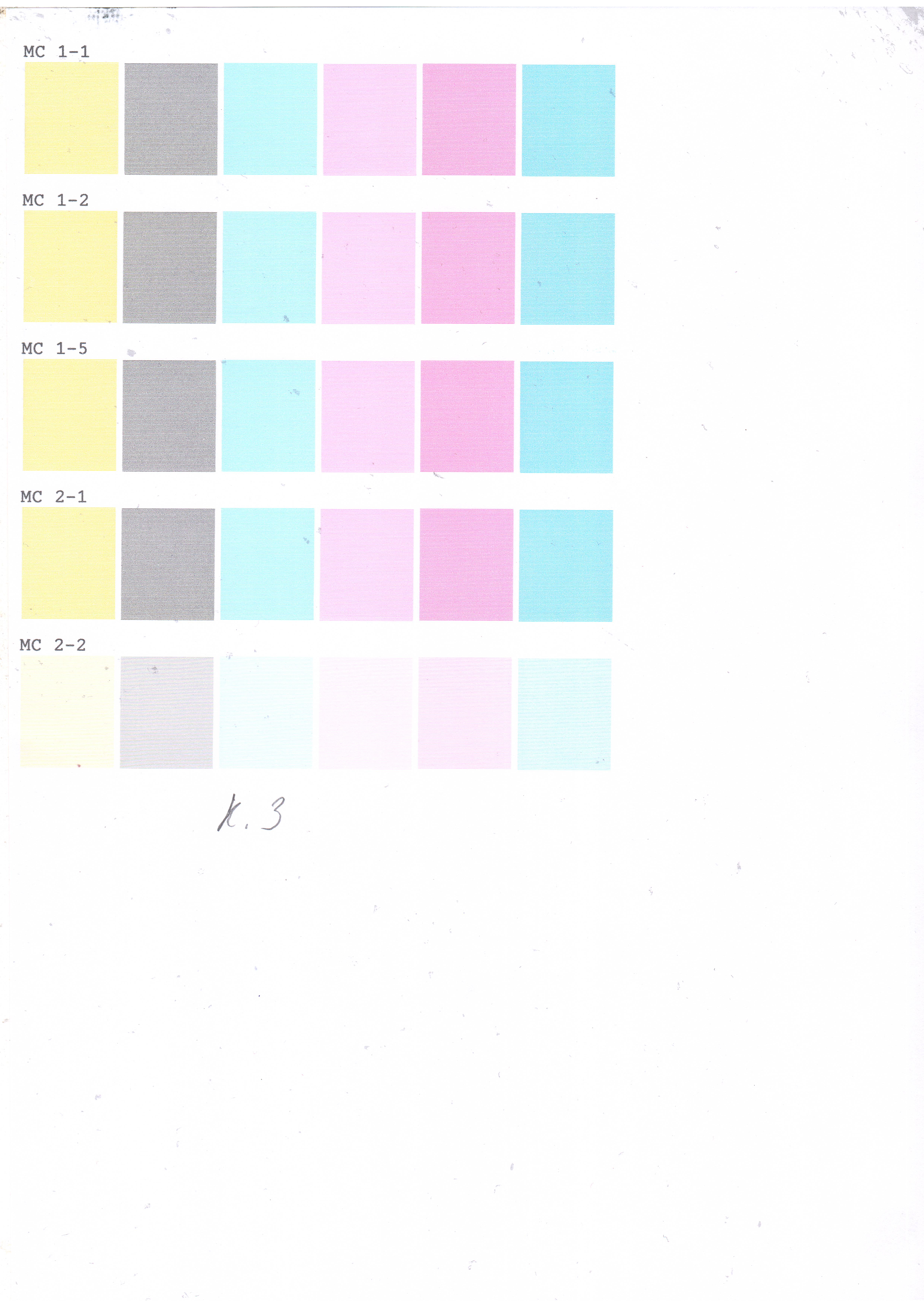

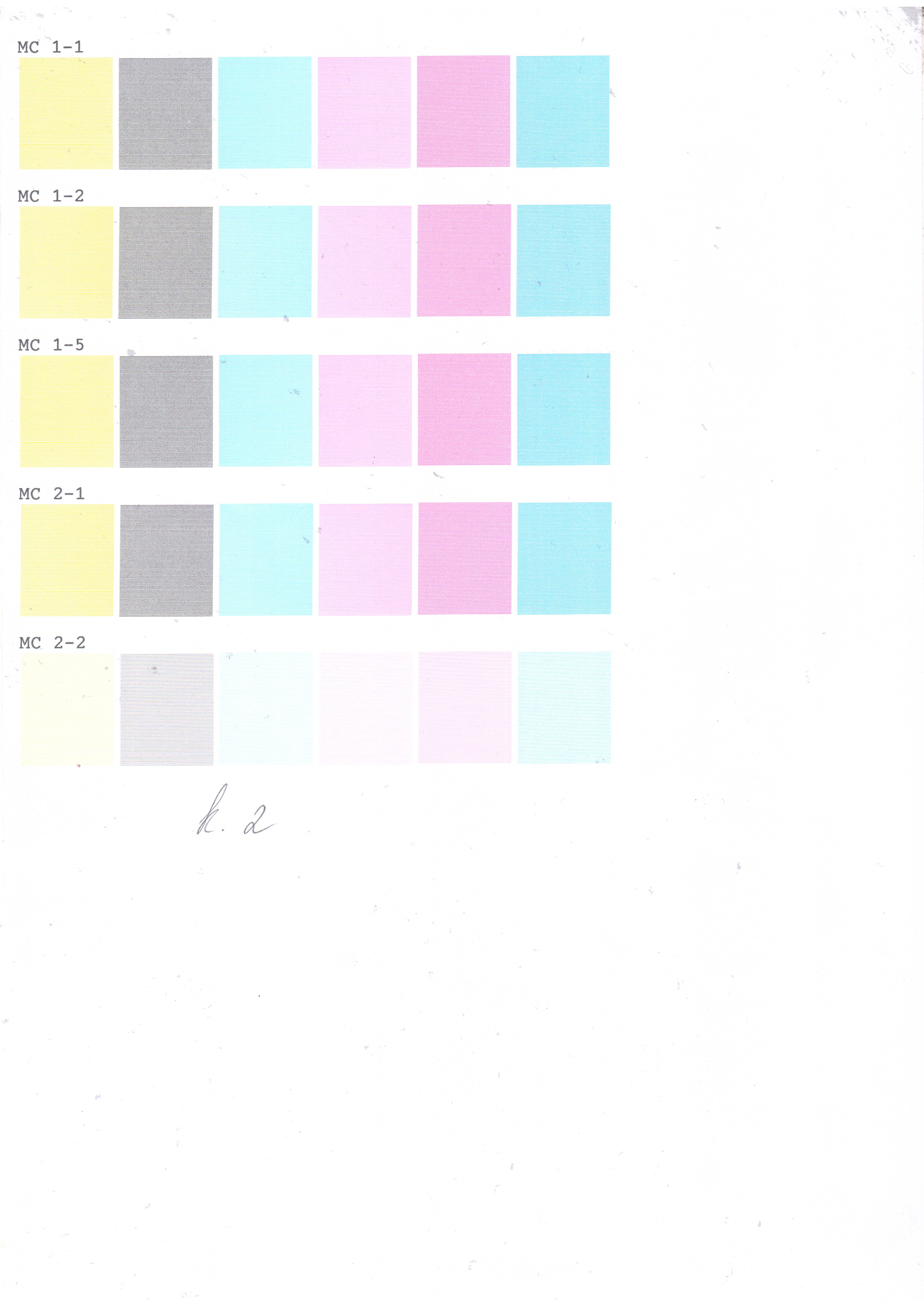

Кто то просил тесты режимов печати,вот выкладываю (фото и тесты сделаны с другой точки)...с тестами все в порядке....и качество теста не влияет на цветопередачу,ИМХО...если какая то дюза не льёт, то и на фото будут полосы,НО никак это не повлияет на цвет фото...а если в желтый налить мочи, то и цвет будет другой, но если все дюзы будут лить, то и полосить не будет....
На фото К1 видно что опять "порошит" черный и синий = надо перезаливать краску...

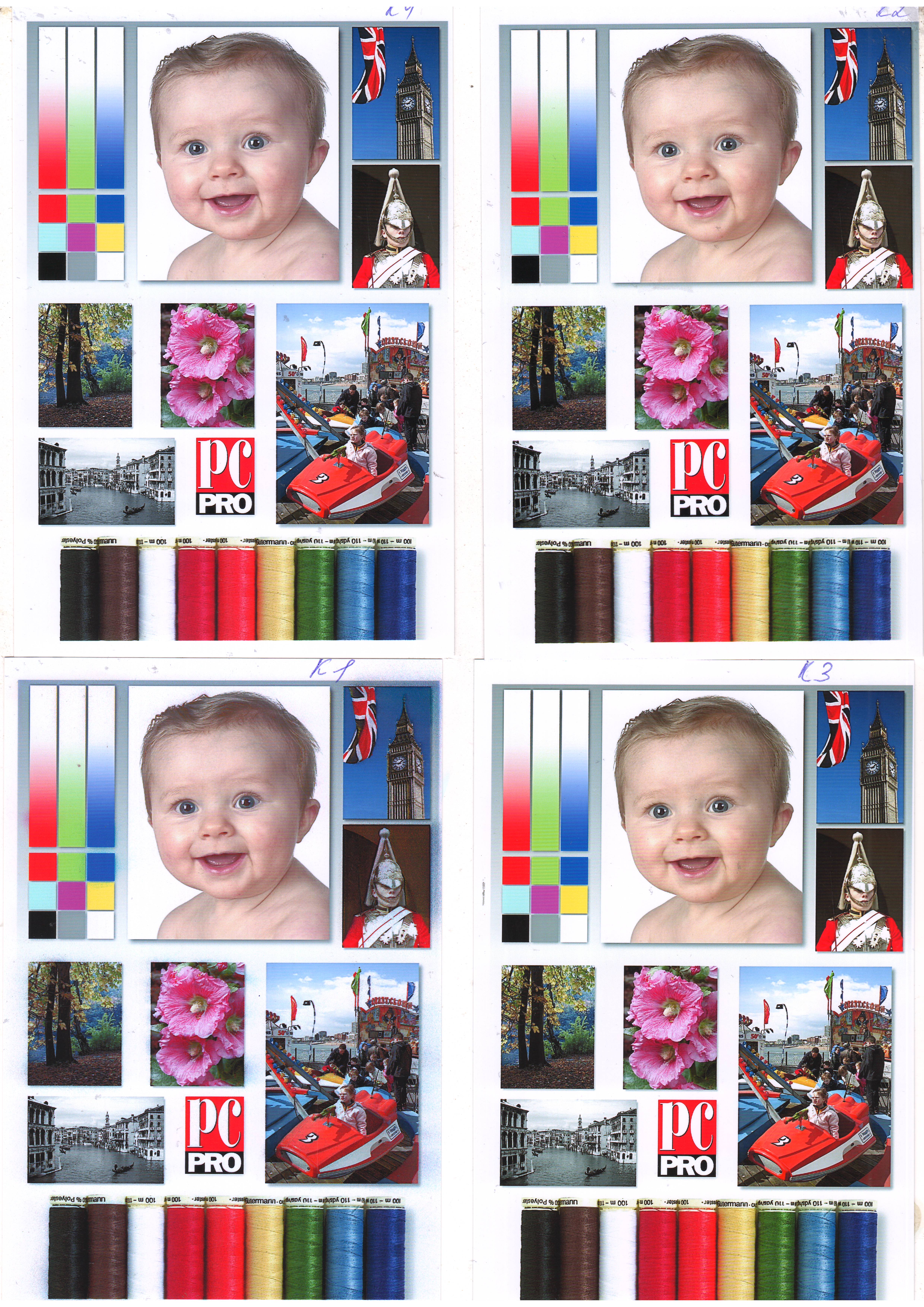

Прикрепленное изображение: Фото общее.JPG
Прикрепленное изображение: тест режимов1.JPG
Прикрепленное изображение: тест режимов 3.JPG
Т.е. подведу небольшой итог:
На данный момент стоят драйвера от R290+Цветокоррекция. Цветокоррекция настроена одна и та же, НО фото все разного цвета...
Я не знаю как сделать, что бы все принтеры печатали как надо...
- Профилировать каждый принтер не вариант (800р профиль Х 4принтера = 3200р) да и при покупке принтера нового (не нового,с Авито с пробегом тыщь 5-10) его тоже нужно будет профилировать.....
- Подгонять под каждый цветокоррекцию?
