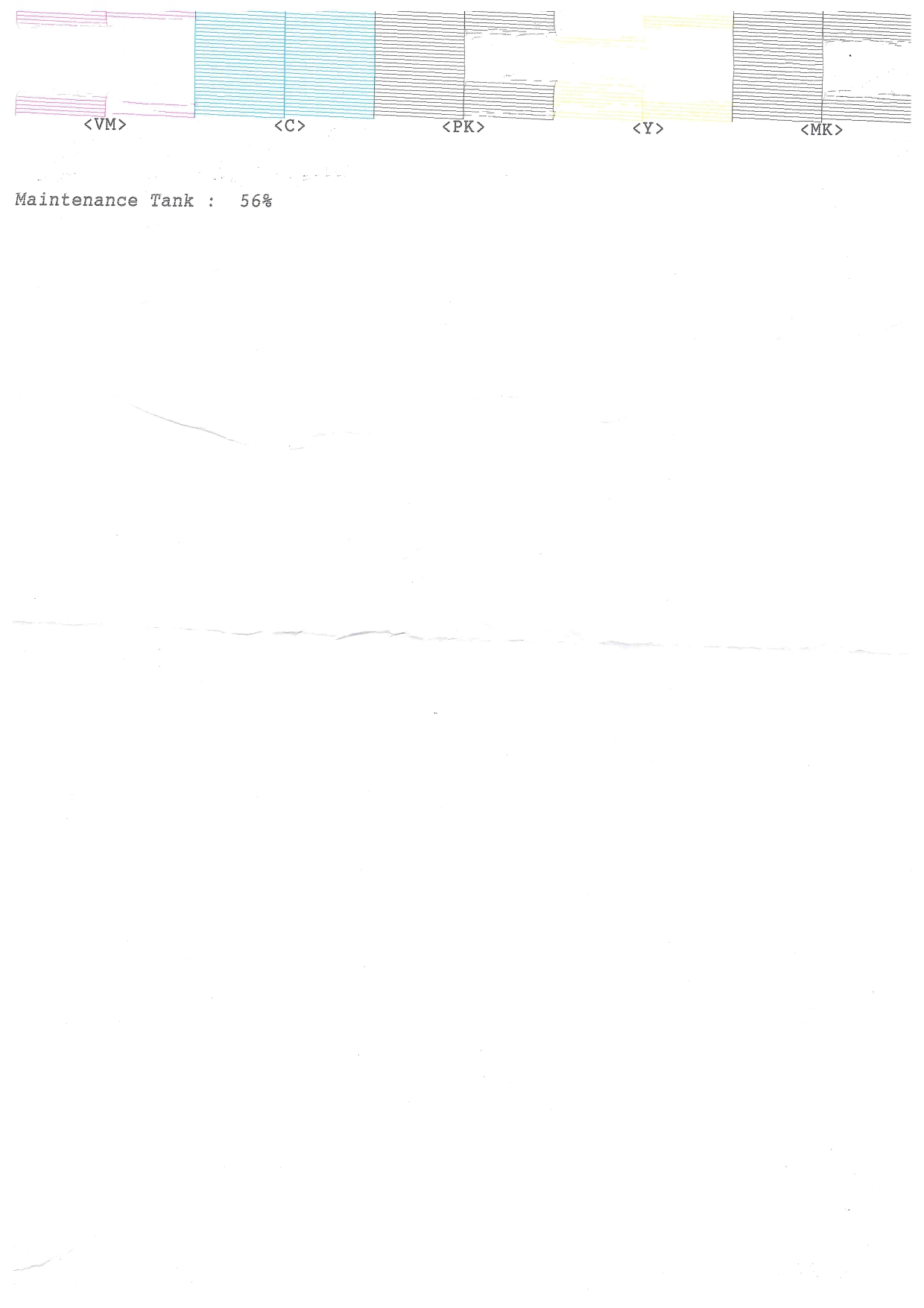

Добрый вечер уважаемые гуру!)
Подскажите пожалуйста в таком вопросе:
За бесценок достался вполне рабочий epson 7700, пытаюсь его привести в годное состояние. Принтер долгое время стоял без печати в офисе, года пол а то и больше.
Заправлен неизвестно какими чернилами, но использовался для офиса для печати чертежей.
На тесте дюз почти полностью нет магенты, часть обоих черных цветов и большая часть желтого. Тест дюз приложил к сообщению.
Встал логичный вопрос что нужно прочистить ПГ после долгого застоя, каким образом посоветуете сделать это правильно и безопасно? Что вы скажите по тесту дюз, может быть головка уже исдыхает?
Делал усиленную промывку и несколько обычных, пропечатал с десяток листов А3. Часть дюз появились, но буквально единицы, чуть больше.
1) бутерброд. Практичен ли данный способ в плоттерах? Особенности?
2) слегка прокачать шприцом, подключив его вместо картриджа в соску подачи чернил
3) заправлять картриджи промывкой и промывать? Вроде бы самое логичное решение, но новый комплект пзк картриджей стоит около 5.000, хотелось бы подешевле способ.
Что лучше? есть ли какие то альтернативные способы?
Прикрепленное изображение: doc00214020201127181808_page-0001.jpg
Есть опыт работы с принтерами epson 1410, поэтому в целом механику и логику работы принтера понимаю, но с широкоформатником сталкиваюсь первый раз. Поскольку аппарат дорогой, да и пг стоит тоже не дешево, прошу помощи и совета. СпасибО!

|    Сообщение #6 Отправлено 30 ноября 2020 - 00:53   Anbel
itsmywork, купить клин картриджи и мыть промывкой.

У него 90 дюз на канал. У 7700 - 360 (!) Сравнивать их аналогично сравнению Жигулёнка с болидом Ф1. По этой причине и учитывая
Просмотр сообщенияitsmywork сказал:
- 99% принтер в помойку или на чермет.

|    Сообщение #8 Отправлено 30 ноября 2020 - 13:32   itsmywork
Anbel, спасибо! Коль альтернативных вариантов никто не рекомендует, попробую купить комплект картриджей и промыть промывкой.
nik_3, может я конечно чего то не понимаю, но откуда столько скепсиза?) Изначально у аппарата тест дюз вообще пустой был, после прочистки половина появилась. Кто знает, может после промывки и остальные проявятся? ;) или хотя бы 4 из 5 каналов будут работать более менее. Вы предлагаете выкинуть аппарат, не попробовав выжать из него то, что хоть и маловероятно, но возможно. Может я чего то не понимаю, но я привык делать все от себя зависящие, что бы в случае чего сказать что я сделал все что мог ;)
