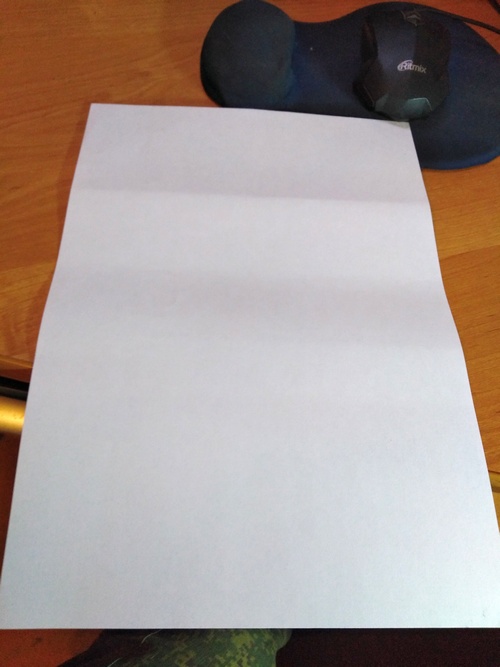

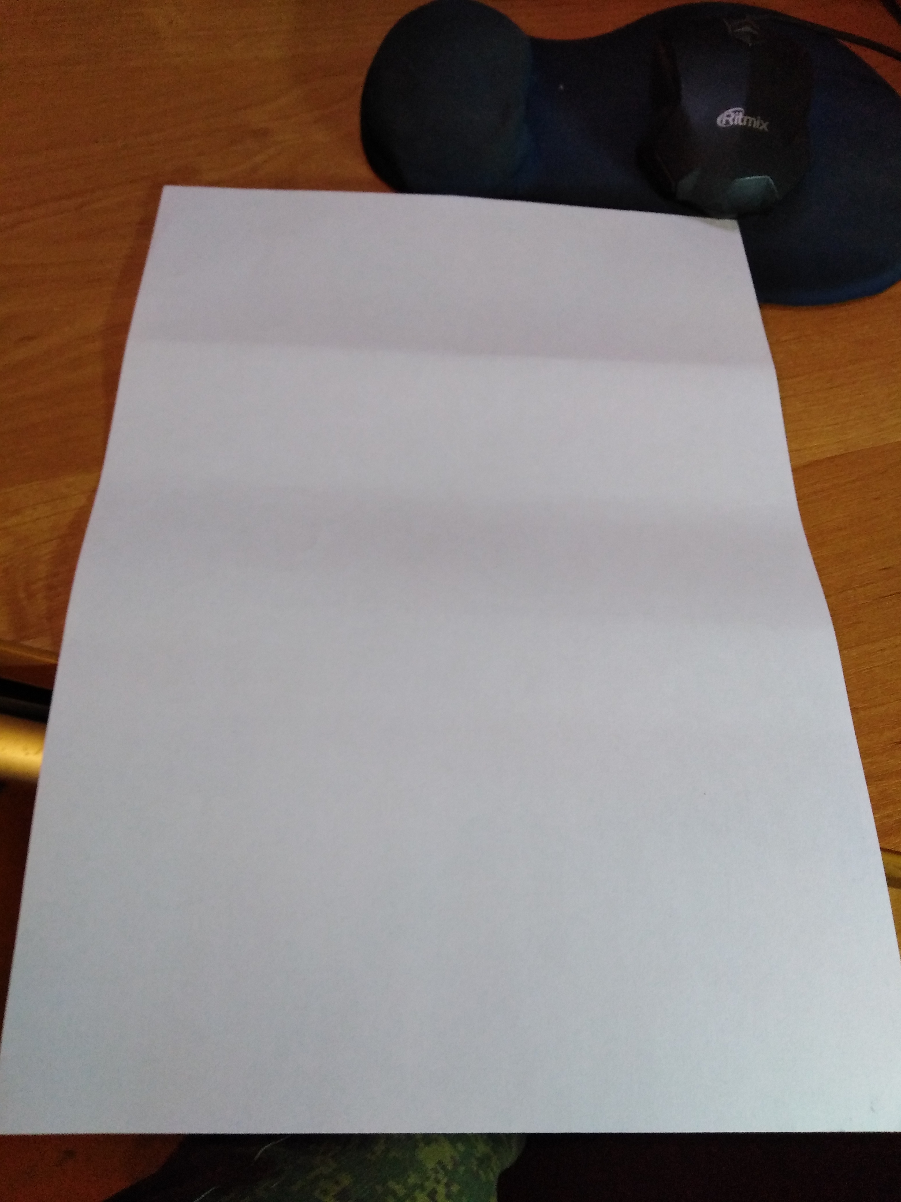

Принт. сейчас отключил от сети. Пусть постоит. Без фото пока объясню - бумага слегка помята, поперёк несколько сгибов , не сильных, волнистая немного стала бумага.Как будто, в щель - приёмник не пошла, упёрлась и тут же принтер остановил протяжку. Вообщем не сильно помята, чуть-чуть...
