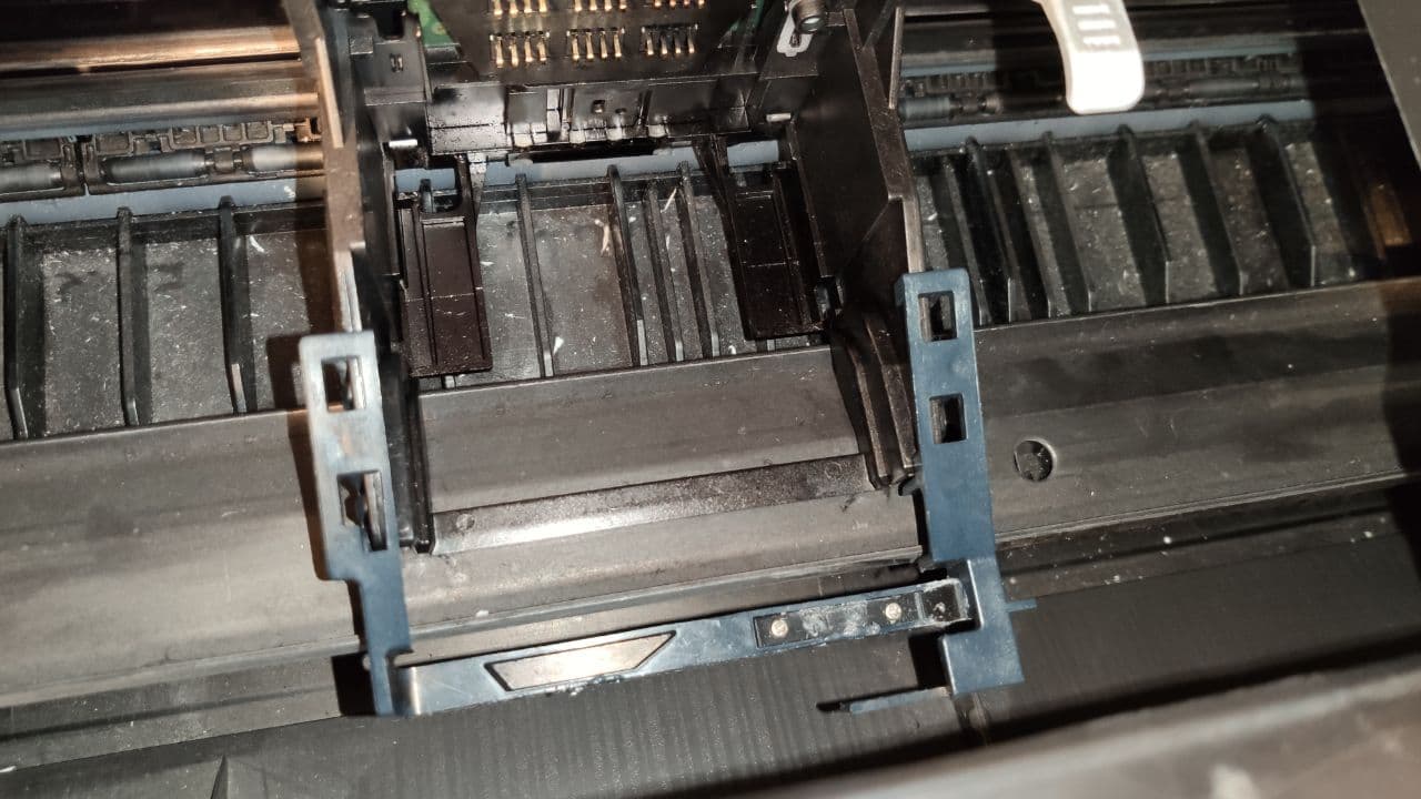

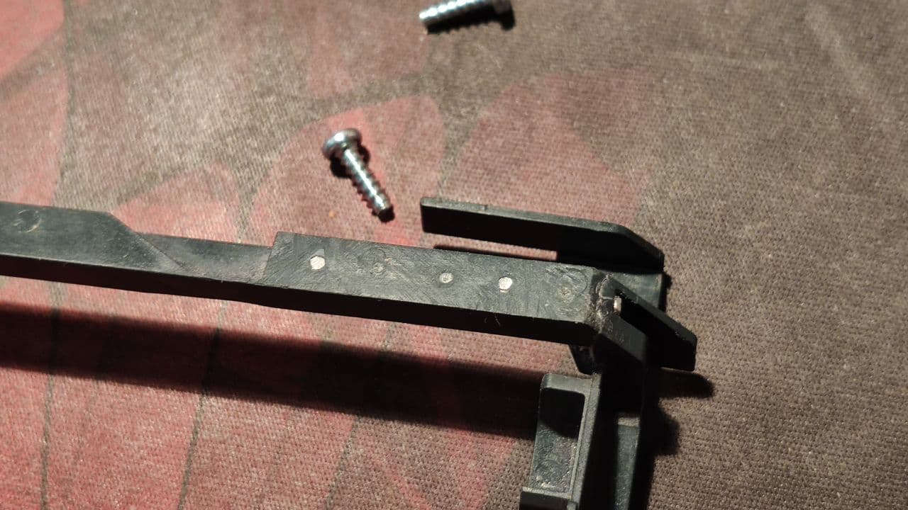

Случилась беда. Перестал отрезать нож рулонную бумагу.
Выяснилось что поломалась пластиковая деталь, которая надета на каретку головы принтера.
Путём выяснения названия и цены, были получены данные с алиэкспресс:
CQ890-40162 цена вопроса 40$
Поиски Б/У запчасти не увенчались успехом.
Уже отчаянный, был брошен в брэйнсторм мозг. Решение было близко.

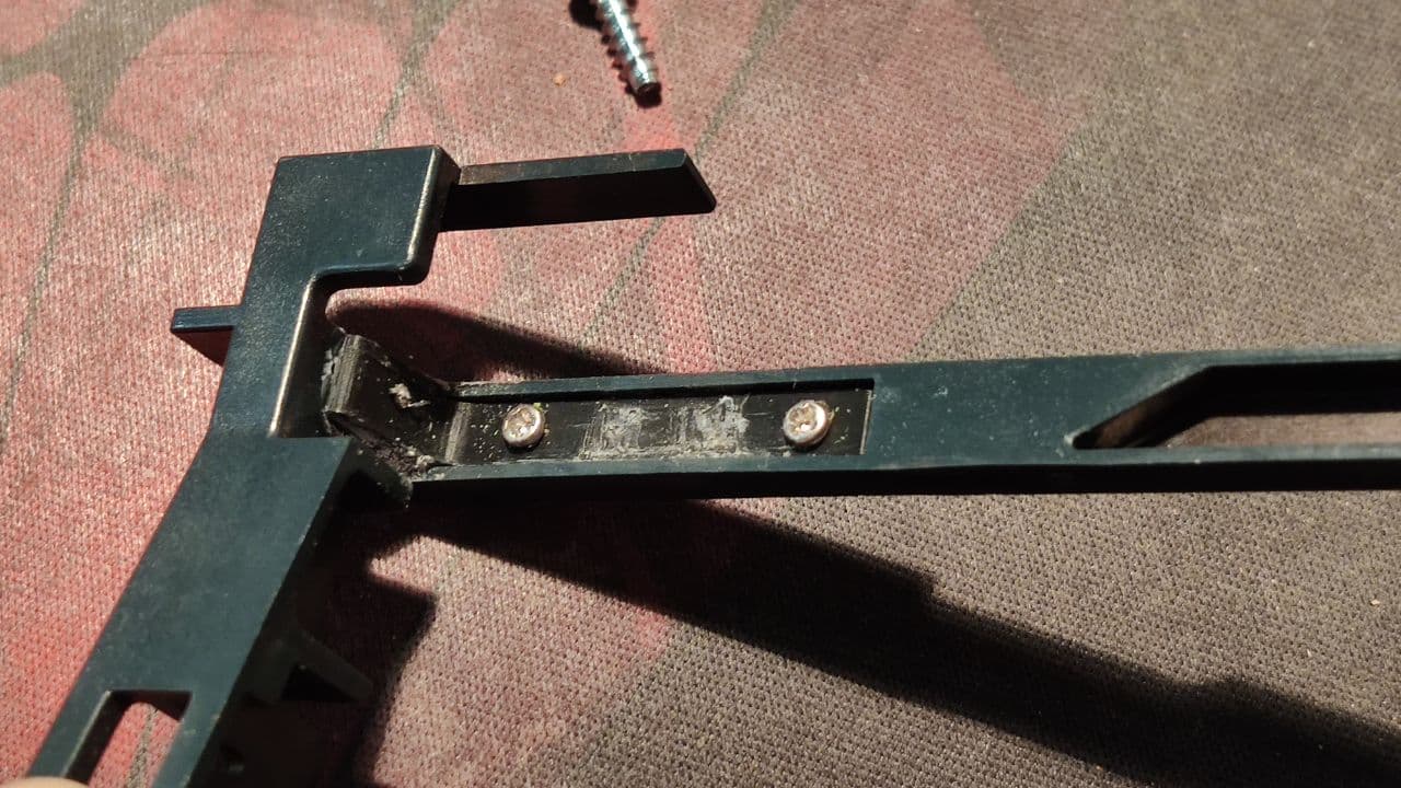

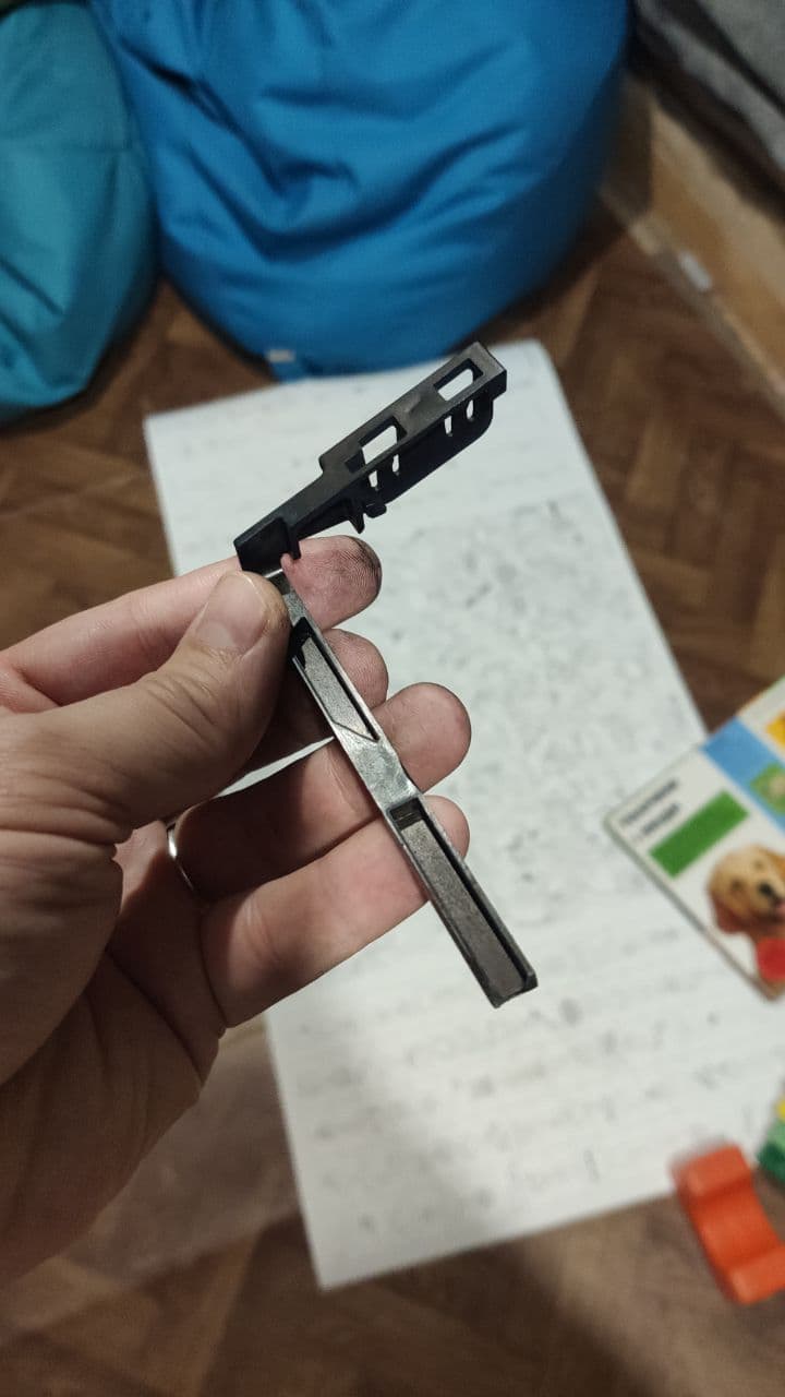

Напечатана шина на 3D принтере и с клеем и 6тью саморезами всё слилось воедино. Деталь стала как новая, а то и ещё крепче.
Выяснена причина почему она поломалась. За 6...7 лет безбожной эксплуатации, стал туго ходить нож. И в итоге сия поломка. Подразумеваю от бумажной пыли забивалось всё и шестерни/втулки туго ходили.
В итоге смазал всё, установил на место. Стало даже тише, чем было.
Резюме: проводите профилактику чаще, если часто печатаете.
