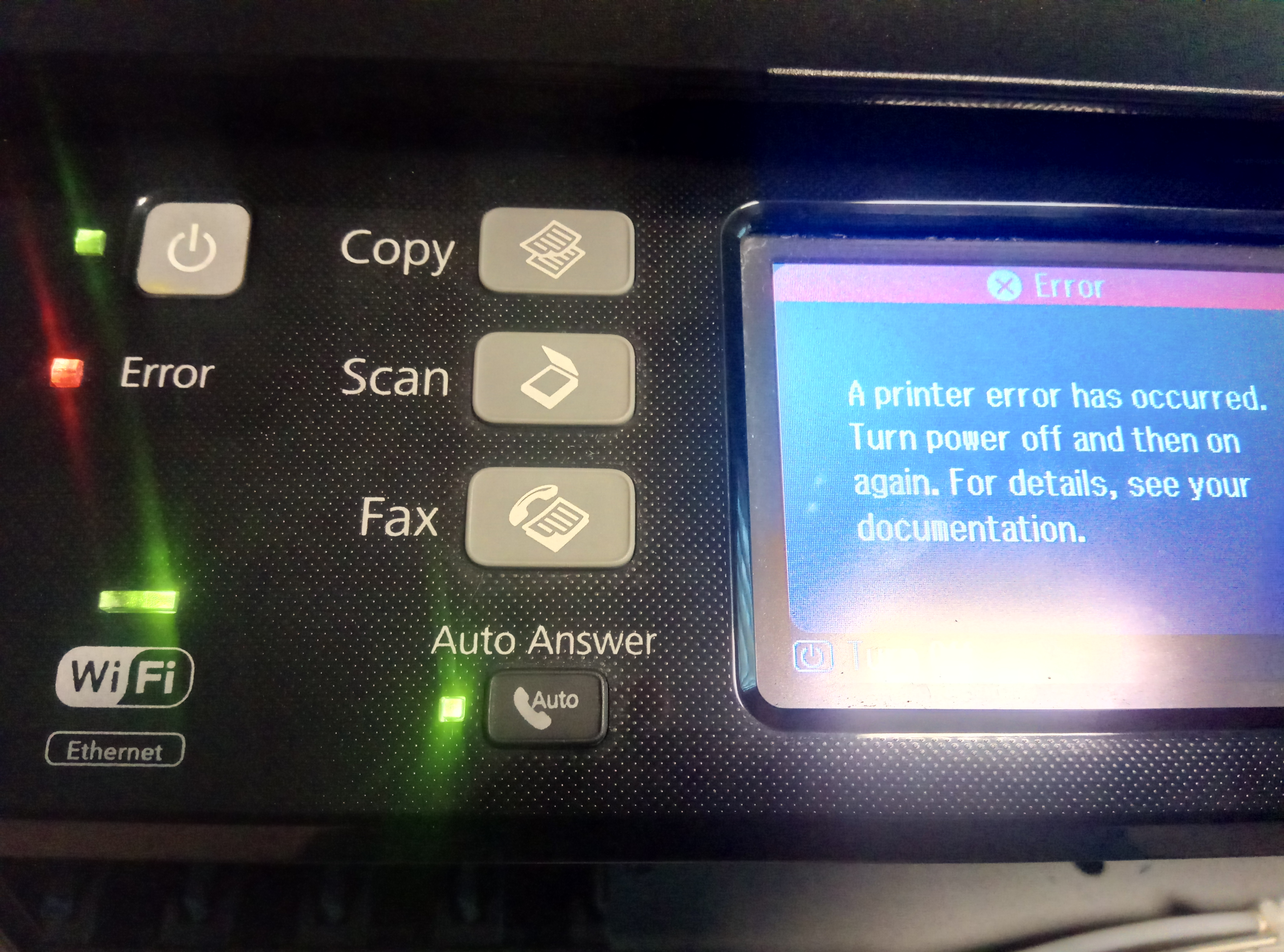

Здравствуйте, ЖК-дисплей принтера WP 4545 пишет Ошибка и мигает ВКЛ, Ошибка, Wi-Fi, Автоответ.Что не так?
Спасибо

Какая ошибка?

нет ошибки
включается и сразу загорается

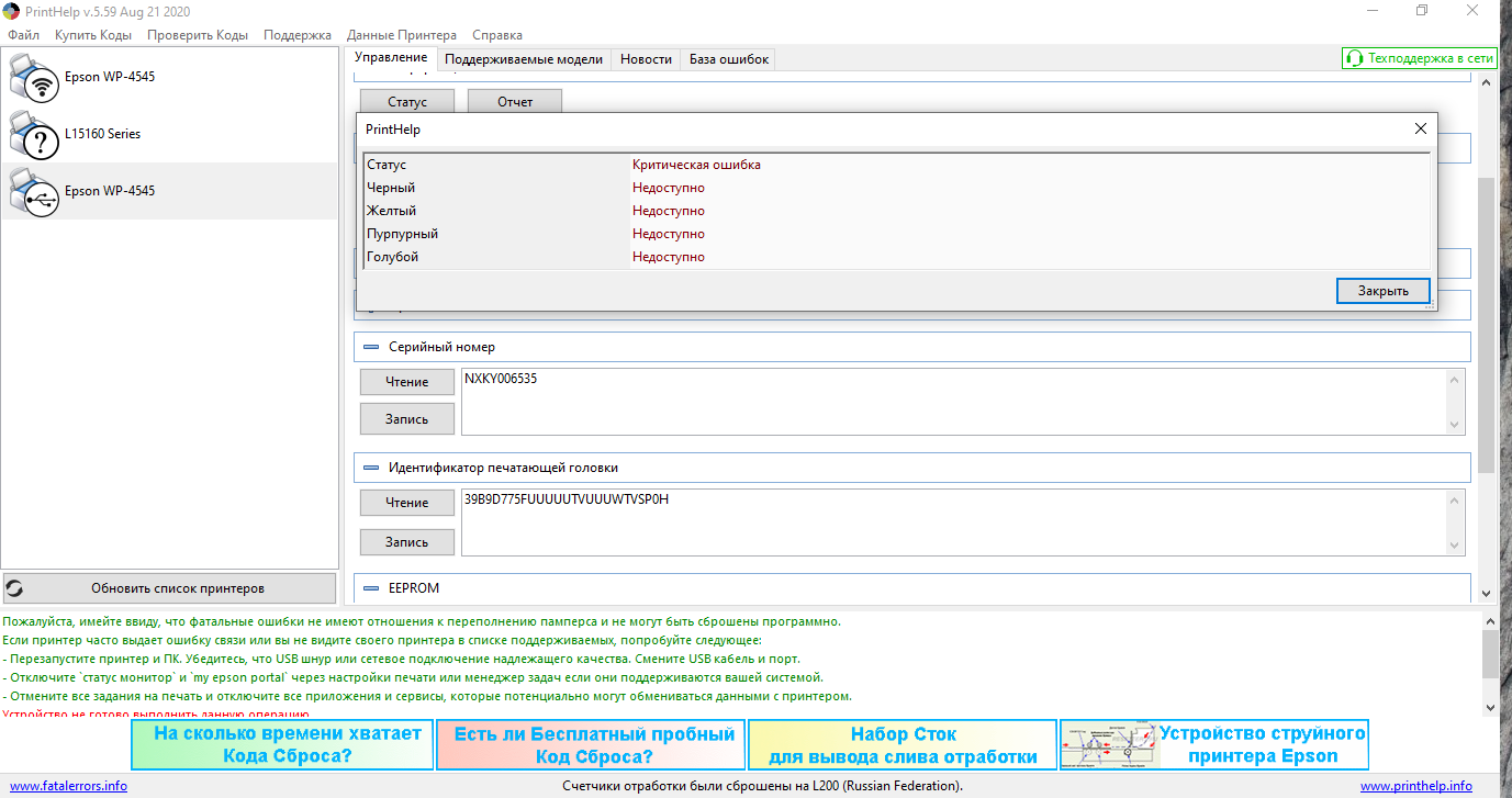

через принтхелп код ошибки предоставьте

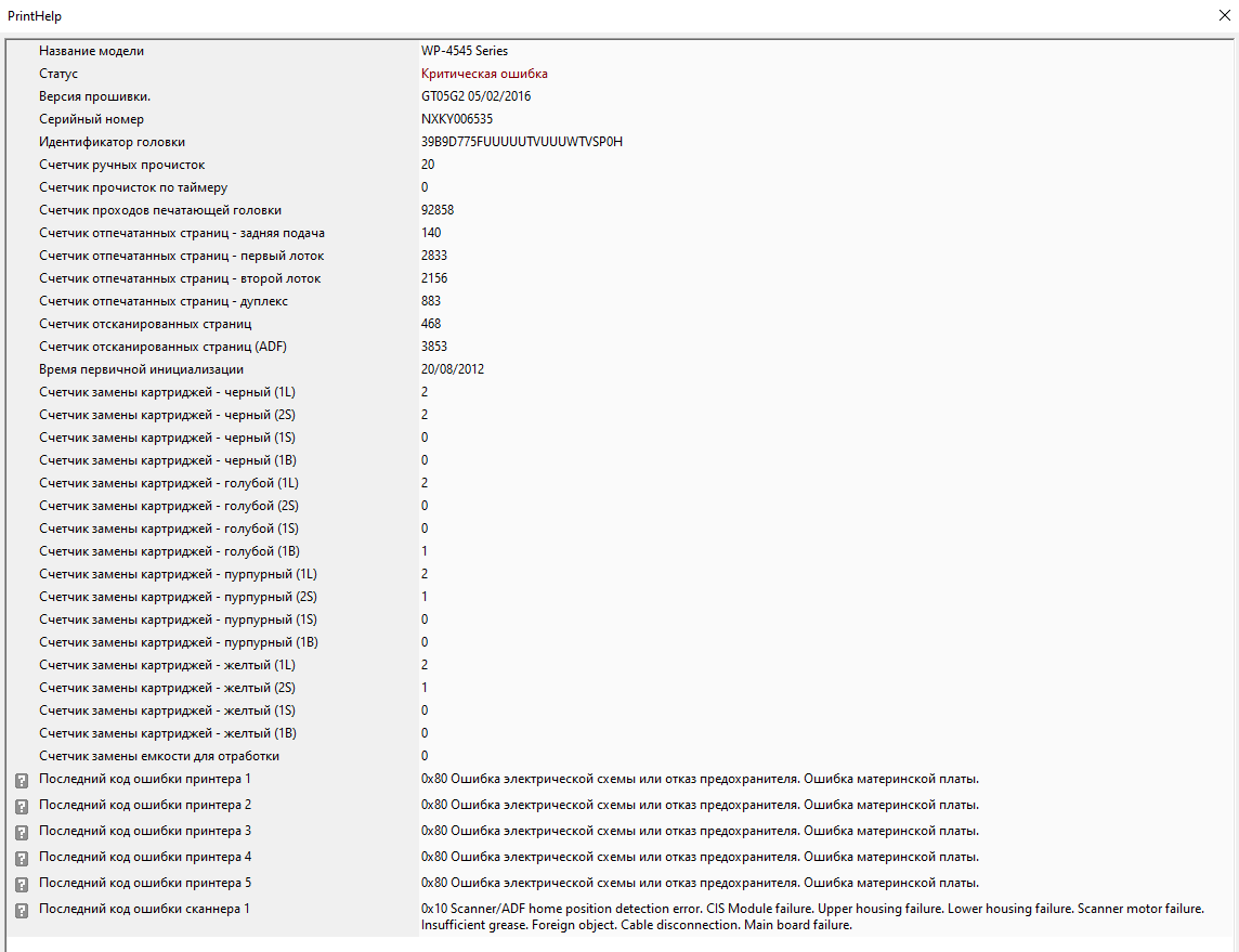

Printhelp
Модель Epson WP-4545
Серийный номер NXKY006535
Статус Критическая ошибка
Счетчик 22.15% Счетчик еще не переполнен.

Juozukas
, а скрин можно глянуть?

| Сообщение
#7
Отправлено 24 ноября 2020 - 14:44
Juozukas

Добрый день. Это нормально?

Juozukas
, не статус, а отчет нужен.

Juozukas

этот?

Juozukas
, снимаем плату смотрим чего пред сгорел.

Спасибо, буду искать.
