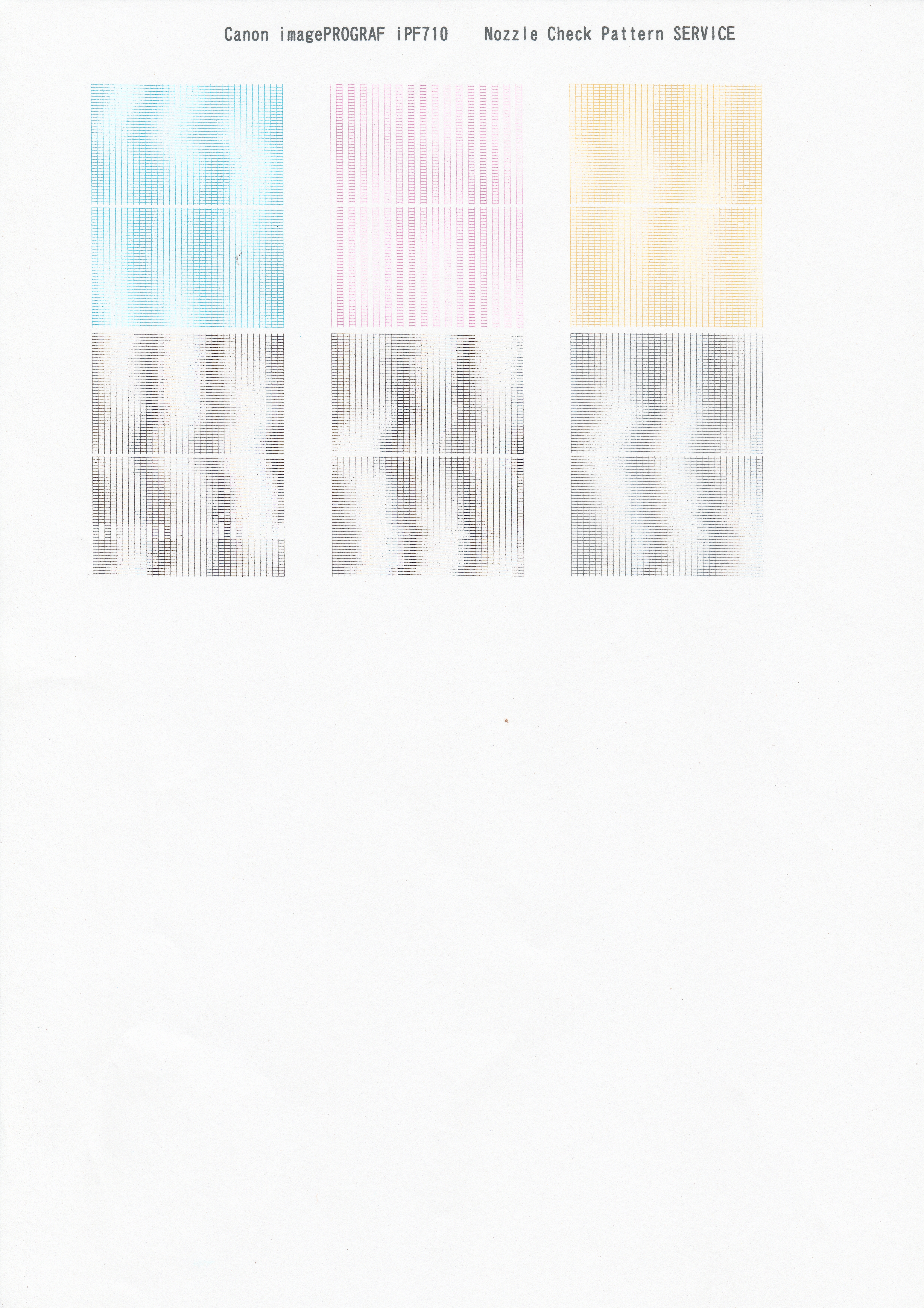

4.Снова покурил форум. Запустил в сервисном режиме. Еще одна прочистка. Сделал тест дюз. Magenta выпал на 50% появились пропуски в черном. Тест прикреплен.

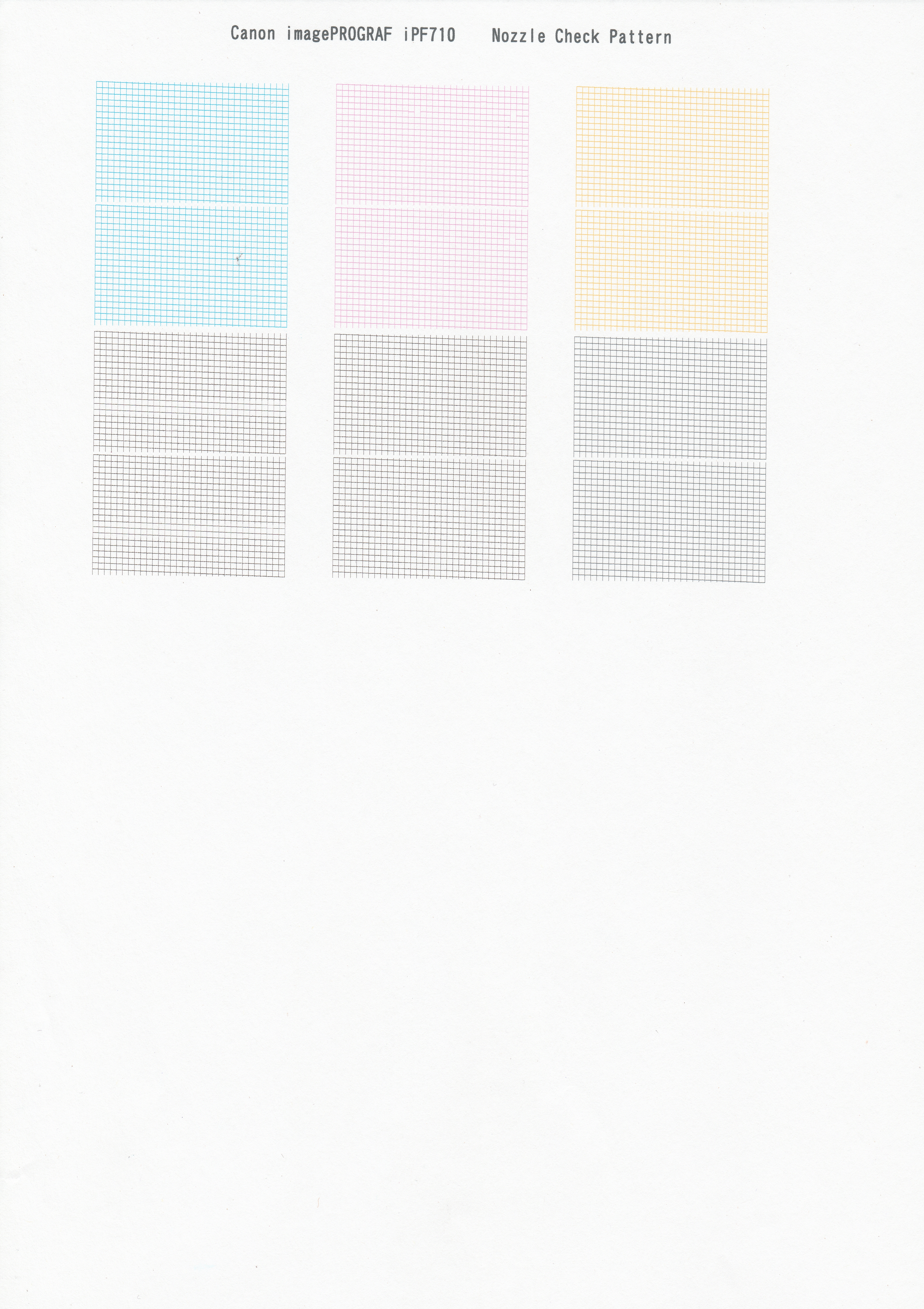

5. Запуск в обычном режиме. На голову уже не ругается, печатает. Тест опять же прикрепил.
