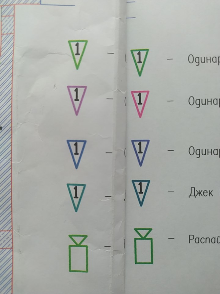

Один из отпечатков в А1 формате повесил на стену над принтером и имею возможности сравнивать с ним.
Зарядил рулон глянцевой бумаги с микропокрытием 200г. В настройках принтера указал GlossyPhoto 200g. Печатаю тот же снимок. Бледно и не контрастно. Странно.
Зарядил рулон матовой 180г. В настройках принтера указал "SatinPhoto 170g" (пробовал и с другими настройками). Печатаю - эффект тот же.
Вернул обычную бумагу. В настройках принтера "Обычная повышенного качества 80г". Печатаю - снова все бледно

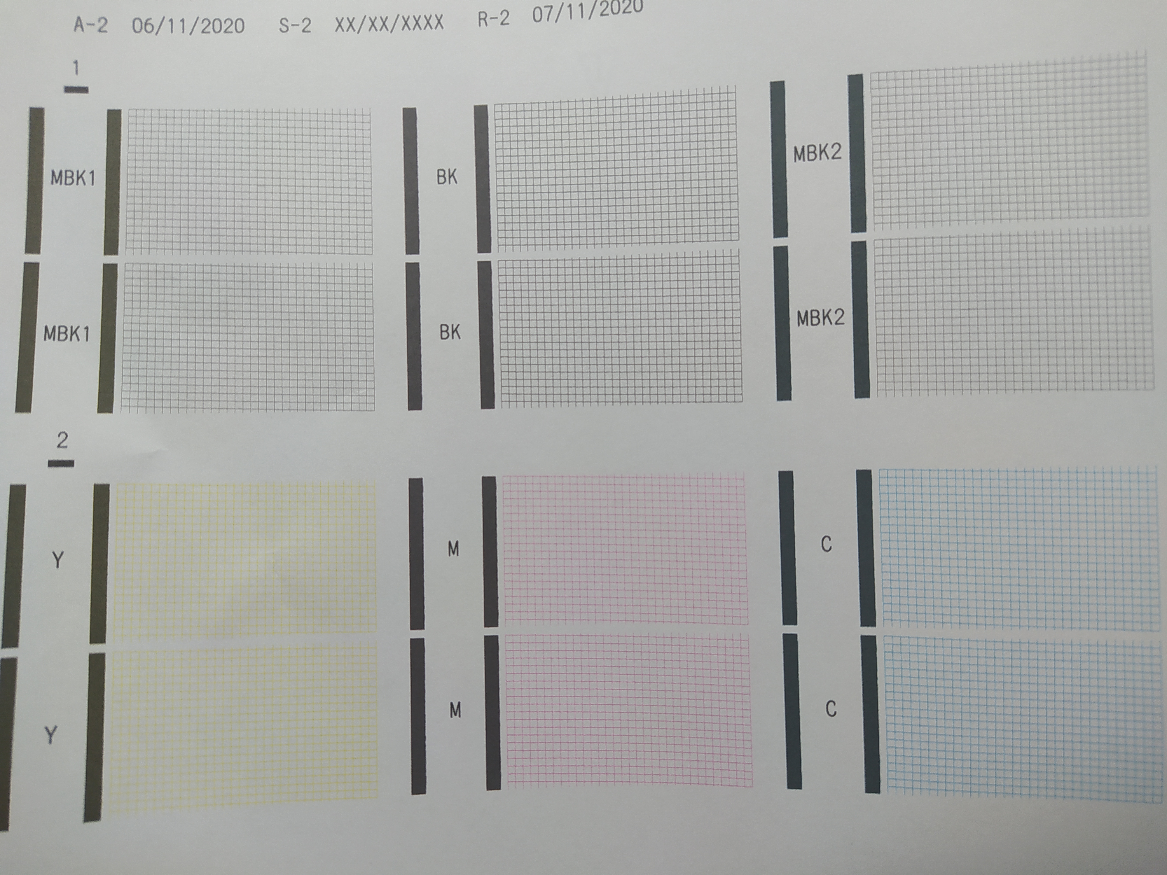

Тест дюз отличный
