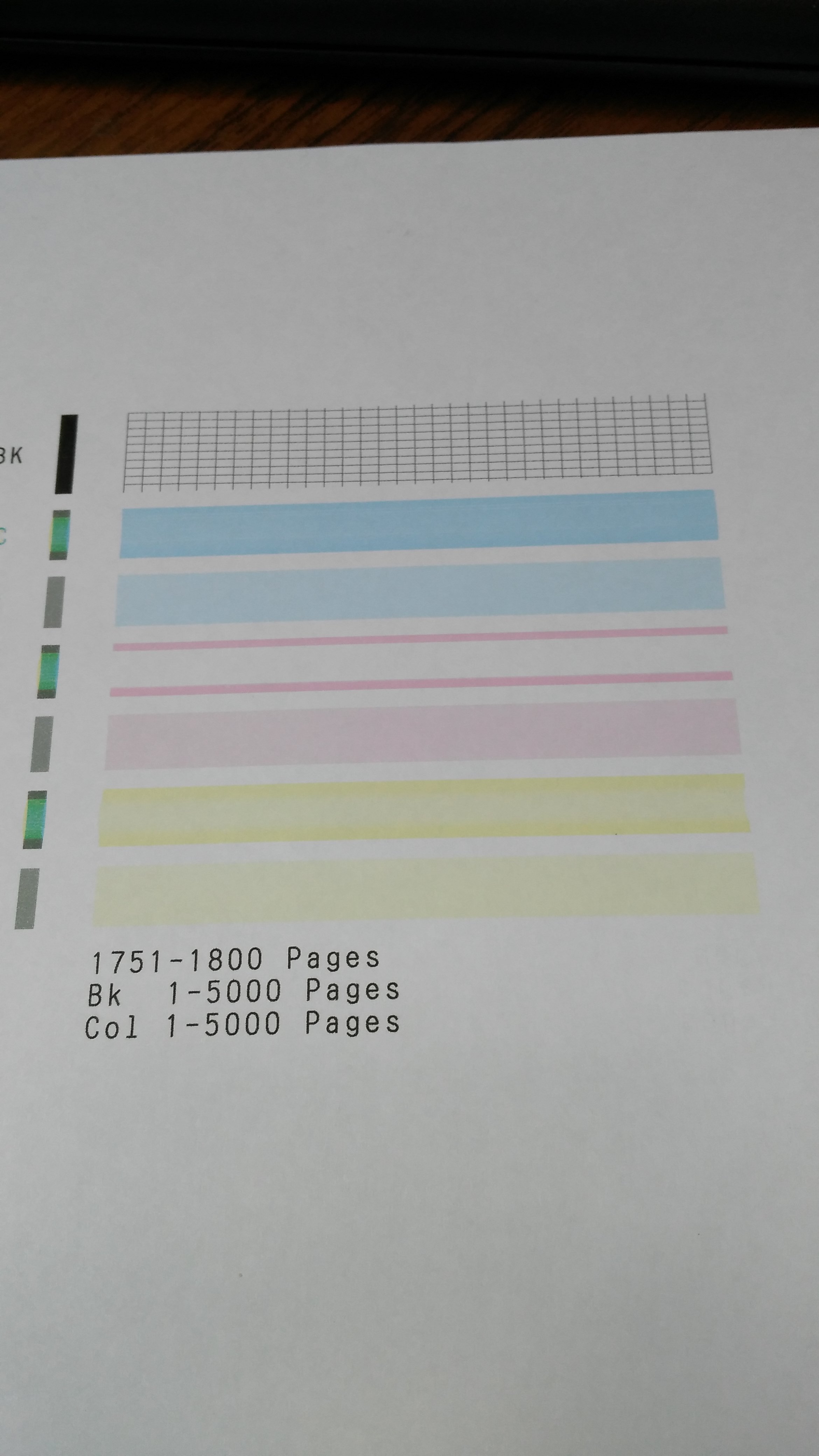

Canon G1400 полосы на цветном картридже Полосы видны при тесте в полном цвете. В полутоне всё хорошо.
| Сообщение #1 Отправлено 13 ноября 2020 - 15:26
Здравствуйте. Принтер CANON G1400. Принтеру 2 года, чернила так же родные. Печатал отлично, но после незначительного простоя (около недели) вдруг заполосил, причём как то странно. Запас чернил в бачках по пол бачка. Картридж внутри не пустой. Пробовал вручную подлить в каждую полость по 1мл чернил, ничего не изменилось. А именно, при тесте дюз полосы видны только при печати полного цвета, при печати полутона всё хорошо, полос нет. Это проблема картриджа, или же чернил? Или может аппаратная проблема принтера? От чего такое может быть? Пробовал использовать очистку, глубокую очистку из утилиты к принтеру, но ничего не изменилось.
Заранее спасибо. Фото теста прилагаю.

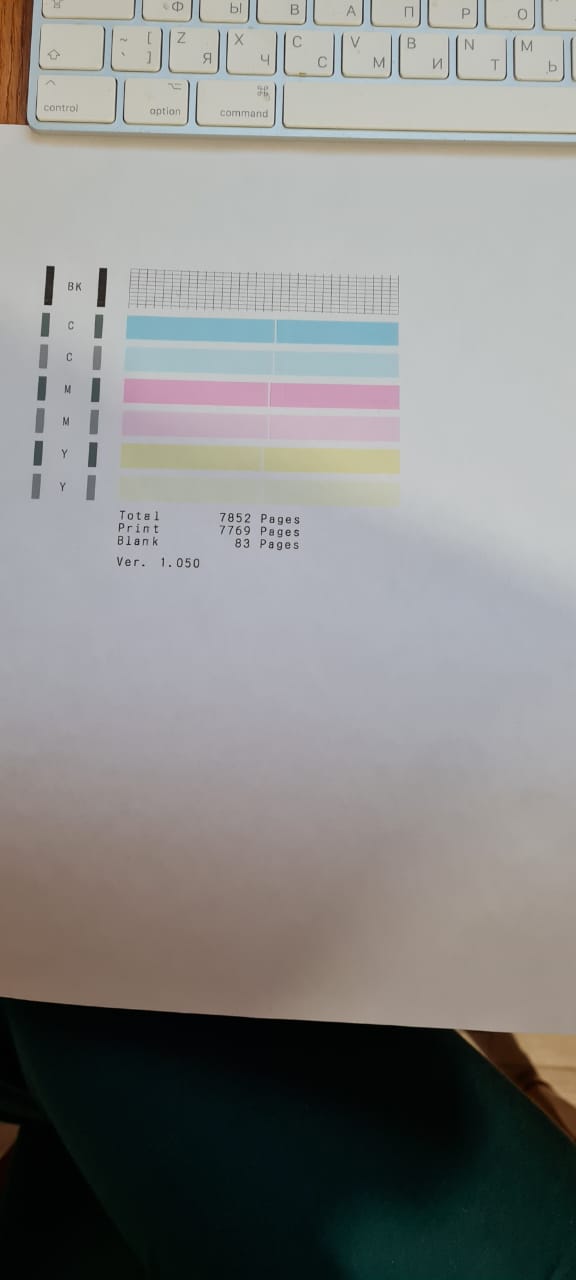

Доброго дня, простите если что не так делаю, я новичок. В профильном разделе по этим моделям принтеров не могу задать вопрос, ограничения.
Принтер Canon G3415. недавно заметил что при печати фотографий появилась полоса разноцветная, тест так же выдает пробел. при печати чернобелого текста так же есть смещения букв и вертикальных линий, правильно ли я понимаю что это конец головкам, как цветной так и черной
Все, сам разобрался. Оказывается была загрязнена полоска по которой каретка позиционируется, протер ее и текст начало ровно печатать. И полоса на цветных фото ушла.
