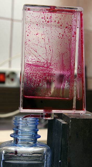

Я не знал, как сказать, но совершенно случайно ОНО произошло само собой, благодаря delfin(у).
Короче: вчера решил перелить чернила скайхорз из школьных пеналов в самодельные банки из орг. стекла.
При переливе в прозрачные емкости ОПЯТЬ обнаружилась странная пенка на поверхности чернил скайхорз. Особенно заметна она была на мажентах и цианах. Только не надо меня укорять в нечистоплотности! При первом же сливе из оригинальных НЕПРОЗРАЧНЫХ доноров СКАЙХОРЗ, пенка имела место быть и была отфильтрована.
И вот опять!
Хорошо, что в моих новых самодельных донорах установлены на выходе не поролоновые фильтры, а более тонкие и я не умудрился закачать скайхорзную срань в ПГ.
Сегодня, ради эксперимента, начал сливать чернила скайхорз через фильтр. После слива 25% скорость капания упала (50 капель за 22 сек), в конце эксперимента 50 капель за 70 сек. Отвернул фильтр - горка очень качественной пескообразной смеси. Возможно, это песок Великой Китайской Стены и его стоит сохранить как реликвию. :)
Блин! Что же делать со штатными фильтрами ПГ?
Вот утреннее фото. На стенках донора песочек от китайских братьев.
Господа! Была куплена СИСТЕМА В СБОРЕ ОТ СКАЙХОРЗ.
Доноры вымыты. Фильтры заменены. Скайхорз слит в обший пузырёк с надписью "сливки". Сейчас промою шлейф и залью WWM. Мне пофигу, потому как у бутыльков WWM нет на стенках песка.
Что делать с ПГ?

| Сообщение #3 Отправлено 22 сентября 2006 - 15:18
Видимо что-то не так было с пеналами... или у чернил истек срок годности? Или атмосфера у Вас какая-то... другая... :-X :)

| Сообщение #4 Отправлено 22 сентября 2006 - 15:50
Повторяю: когда чернила сливались первый раз из оригинальных доноров в чистые пластиковые пузырьки "пенка" была обнаружена. Фильтровалась через бумажные фильтры перед заливкой в пеналы. Фильтры взяты из хим.лаборатории.
Все просто, возможно:
1.Мой скайхорз и не скайхорз вообще.
2.Нарушен процесс траспортировки и хранения (напр. низкие температуры)
3. и т.д.
n.... ну его нафиг этот скайхорз.

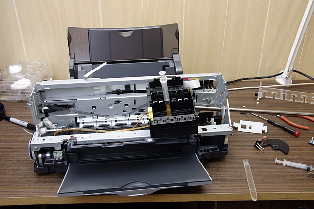

| Сообщение #5 Отправлено 22 сентября 2006 - 17:44
Время идет, ответа нет.
Делаем так:
Делаем так:
| Сообщение #6 Отправлено 22 сентября 2006 - 18:31
Под головкой ванночка с отфильтрованной водой. Отсасываю. :)
Только бы потом собрать всё это в кучу.
Первый раз, как в первый класс. Для меня и R220.

| Сообщение #8 Отправлено 22 сентября 2006 - 21:53
Уф! Чуть не обо...лся.
Собрал без крышки, включаю - мигает со страшной силой двумя светодиодами. Думал всё - помер мой принтер. Оказывается датчик в напрявляющей для компакт-дисков надо заблокировать. Кусок резинки вставил. :)
Начнём тесты.

Не успел немного ответить. ЮХА уже сам все правильно соообразил.
Действительно - в таком случае лучше всего - отсосать.
В хорошем смысле этого слова.
Если песок прошел через мелкие отверстия чернильного штуцера внутрь и остался на сетке-фильтре, то при ОТСОСЕ - он сможет выйти и обратно. Поэтому - отсасываем, отсасываем и еще раз отсасываем.
