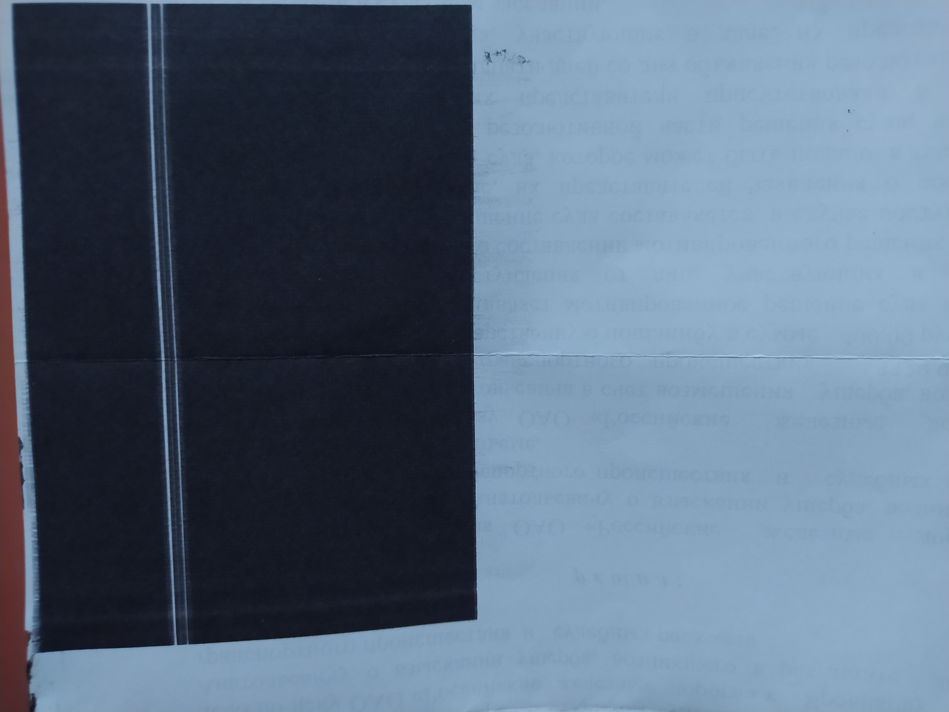

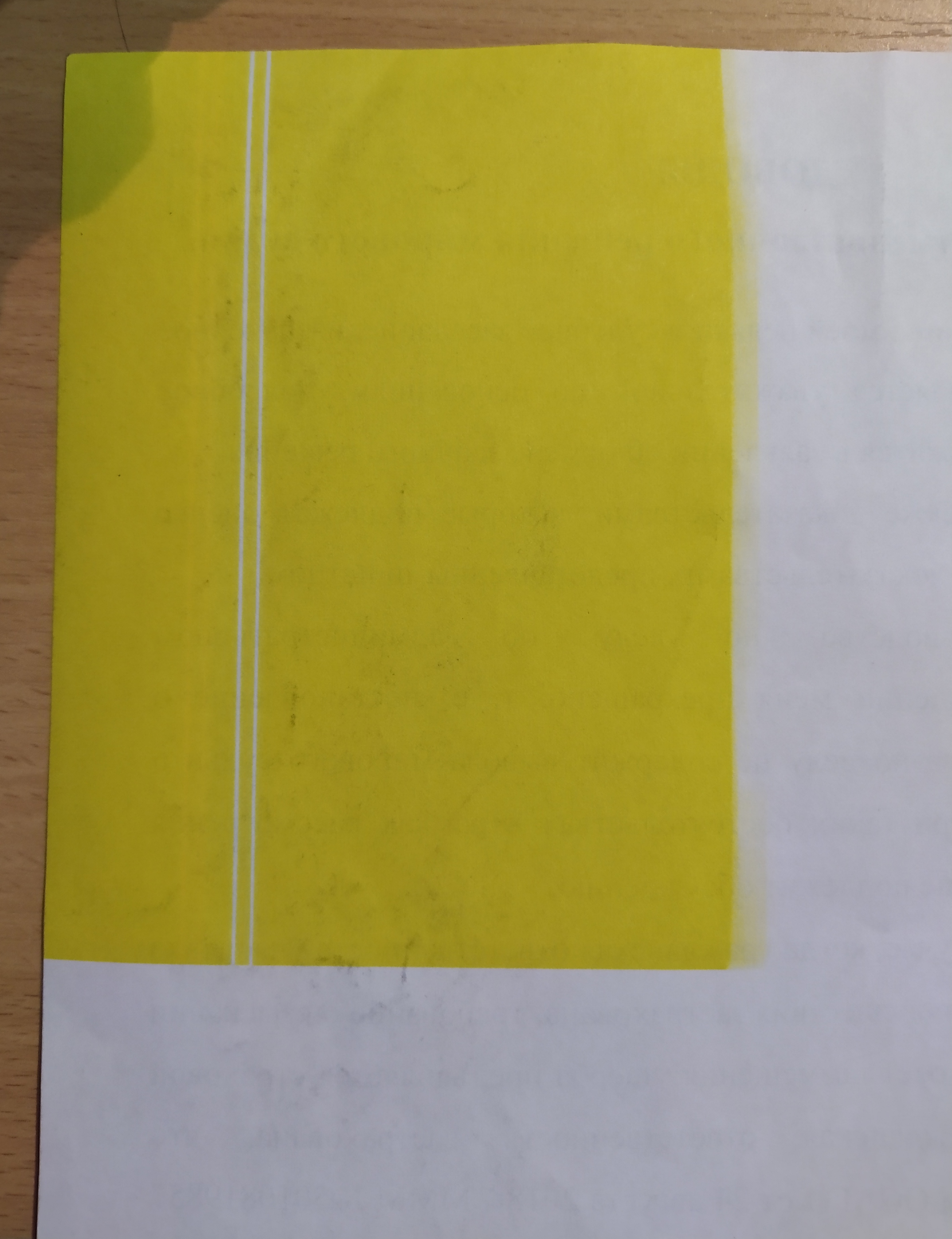

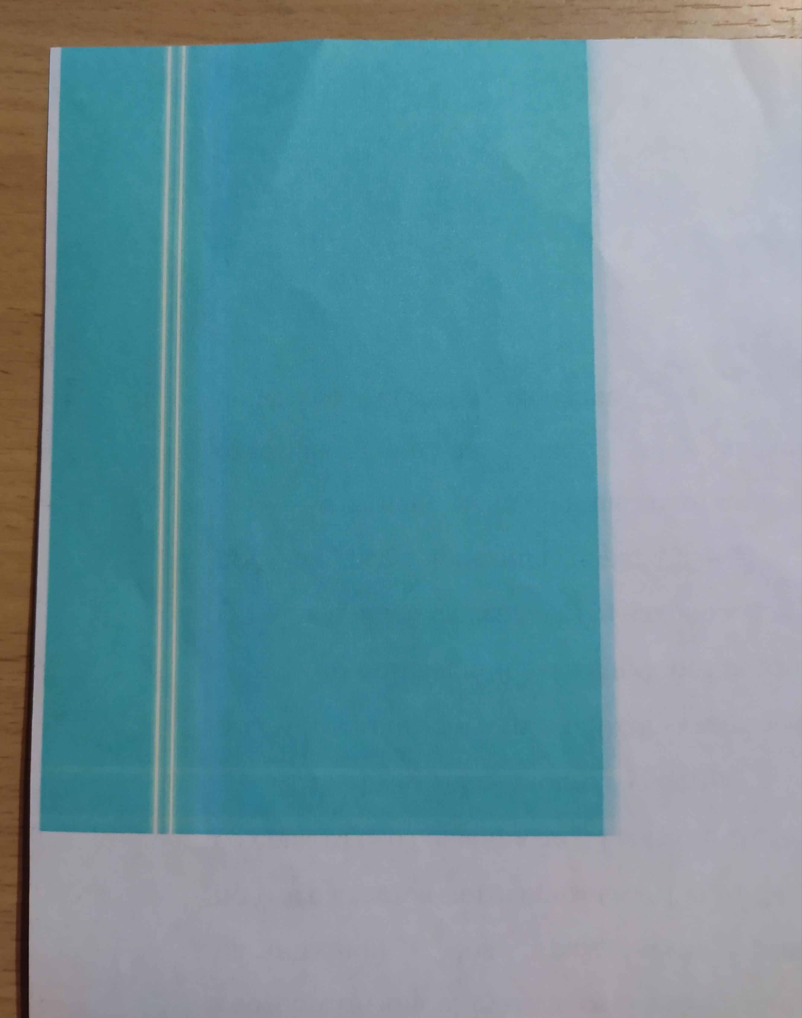

Epson T50 вертикальные полосы при печати
При печати любого цвета появляются две вертикальные полосы
| Сообщение #3 Отправлено 12 ноября 2020 - 09:06
Если не поможет очистка энкодера - смотрите сигнальный шлейф ПГ
| Сообщение #4 Отправлено 12 ноября 2020 - 23:25
Благодарю за помощь. Помогла очистка ленты энкодера.
