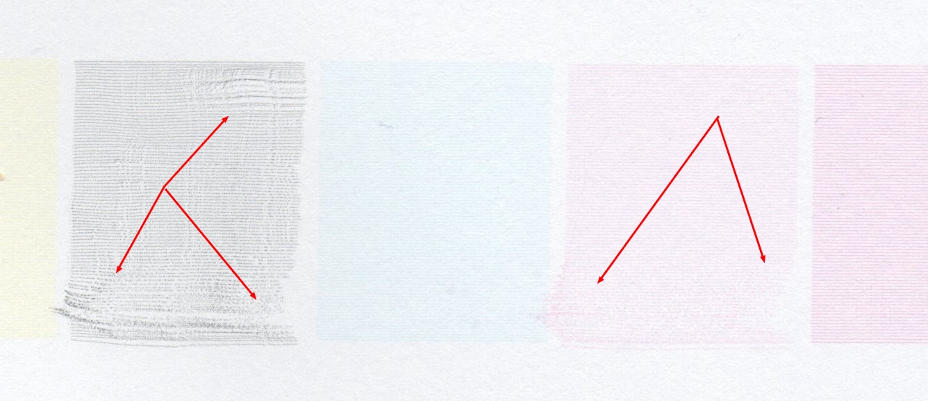

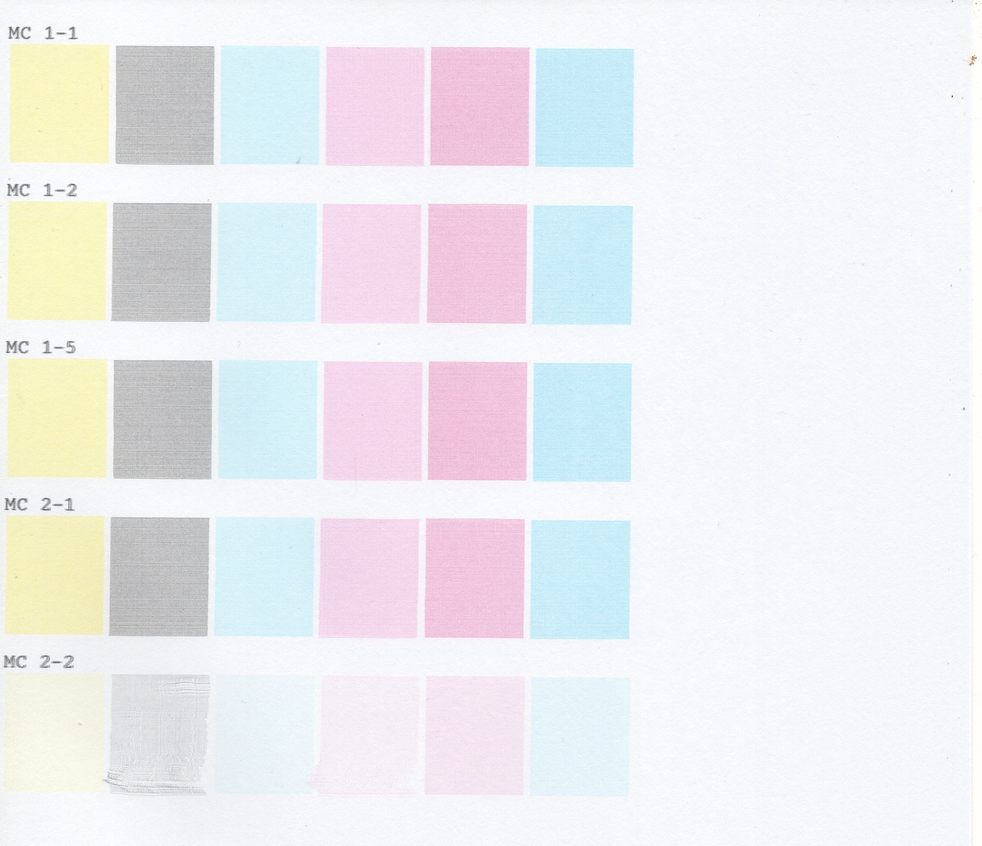

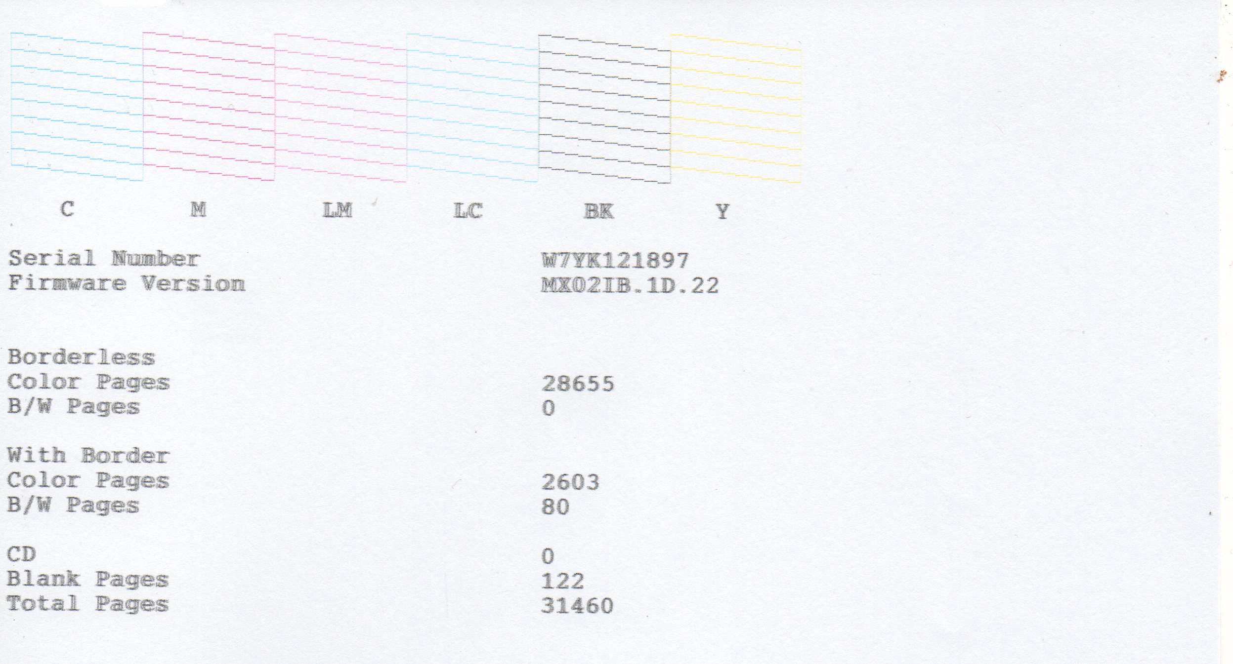

Имеется принтер Epson L805. Недавно при печати встал с миганием всех индикаторов. Критическая ошибка. После нескольких вкл/выкл ошибка пропала, но вот тест дюз и печать стали совсем никуда. Прикладываю сканы теста дюз и теста режимов печати.
Странный тест дюз после ошибки После критической ошибки печатает размыто

Добрый день всем. Надеюсь подскажете в каком направлении искать проблему.

Мыть линейный энкодер и для профилактики поменять черные чернила на свежие.

Лента энкодера чистая. Кроме того проблема не в конкретном месте как бывает когда лента грязная, а по всему листу
| Сообщение #5 Отправлено 09 ноября 2020 - 19:59
Проблема в чернилах. Что с ними делать решать вам. Все советуют их менять на свежие. Я сливал с системы чернила и заправлял их по-новой. Тут вопрос веры.

RO-Man, а что Вас в тесте дюз и в тесте режимов печати не устраивает, кроме, конечно же, проблемного черного цвета? Черные чернила заменить. Лучше на оригинальные от L100/L200.

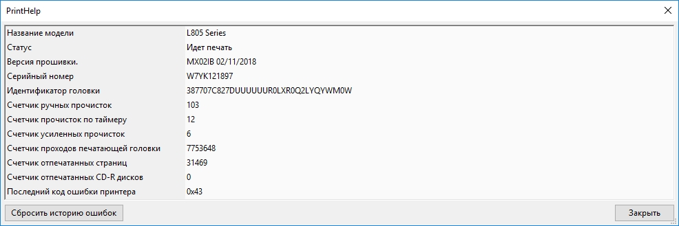

Последний код ошибки говорит о перегреве ПГ. Когда будете делать штатную прочистку ПГ, то междду чистками делайте паузу в минут 10.

Nikolai67, чернила свежие. Рядом L800 и Artisan 1430 работают на них же и всё идеально.
Да и с чего бы вдруг работали и в один день перестали работать. Причём несколько цветов одновременно.
Я думаю что проблема в железе, но вот в чём конкретно?

RO-Man, начните с замены черного цвета. Если все будет так же, тогда готовьтесь менять ПГ. Принтер Вам об этом уже намекнул.

Nikolai67, совет всем хорош кроме цены. Проще купить новый неизношеный принтер чем ставить в этот новую головку.
Неужели больше никаких вариантов? Только замена ПГ?

9999, Чернила завтра поменяю. Проверим раз других вариантов нету
| Сообщение #20 Отправлено 11 ноября 2020 - 11:52
Только надо промыть систему, ПГ. Заливайте чернила с другой партии.
