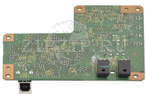

После чистки не включается принтер epson l800.
Загорается на короткое время кнопка включения при нажатии и тухнет. Блок питания выдает 42, предохранитель F2 целый.
Если включить без сигнального провода питания, предварительно все отключив от платы, сильно греется sk ftd01n 2d 13. Прошу помочь, заранее благодарен.

ccoll, выпаять транзистор и прозвонить. А лучше сразу оба проверить.
И после какой чистки? ПГ?

После прочистки печатающей головки, чистка программная, неоднократная.
| Сообщение #5 Отправлено 08 ноября 2020 - 15:45
ccoll, тем более, тогда начать нужно с проверки транзисторов.

Здравствуйте, прошу помощи, какого была такая проблема, сегодня решил промыт ПГ, как всегда промыл просушил феном, собрал все как обычно, включать а он не включается, только кнопка включения моргнет и все, при включении только моргает, помогите советом, плату снил под микроскопом F3 вроде целые, не знаю куда лесть

Здравствуйте.
Проблема была в транзисторах, заменил оба, принтер включается.

Проверил F2, оказался не рабочий, заменил, принтер включился и отключился. Появился запах горелого. При разборе оказалась e09a7218a сгорела, выпаял обратно F2, все опять включается. Проблема оказалась в e09a7218a надеюсь больше ни чего не сгорело. Буду менять e09a7218a.
