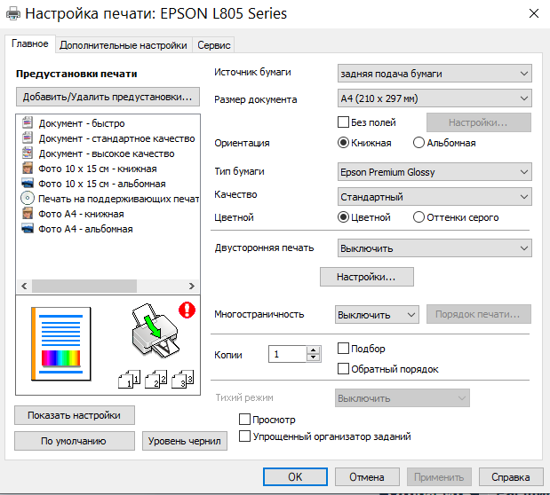

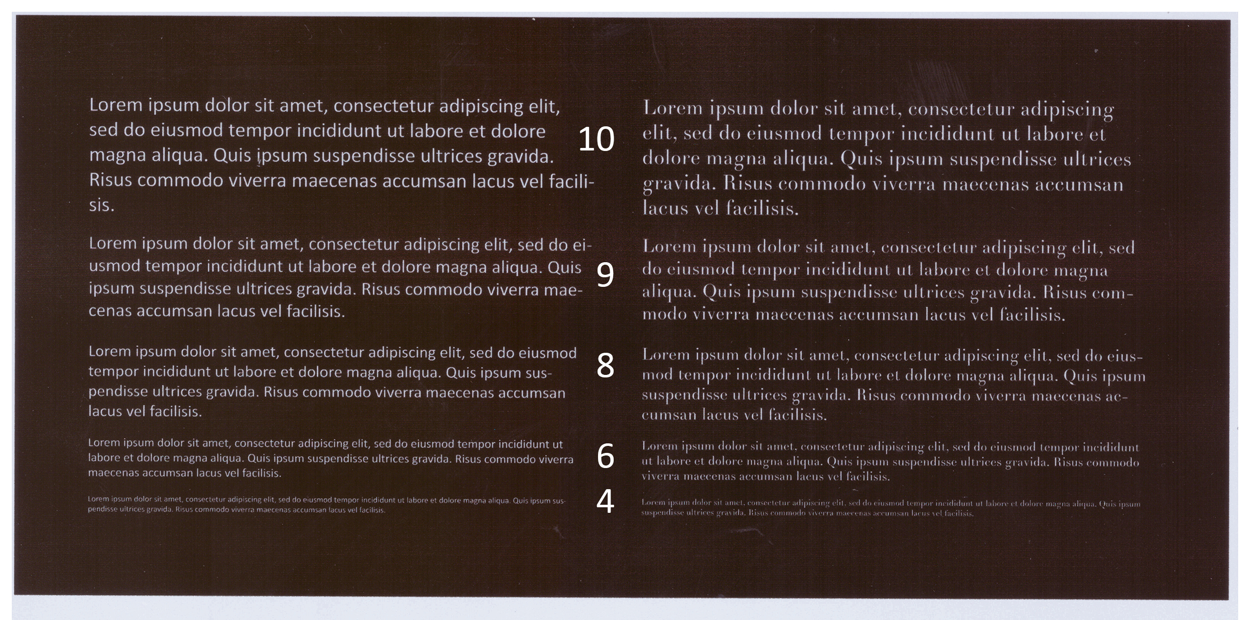

Добрый день,
хотел бы спросить, при печати белого текста, размером меньше 6pt, на черном (темном) фоне чернила заливают сам текст. Чернила InkTec E0014.
Пробовал включать опцию "выделять тонкие линии", "выделять текст". Разные режимы печати, быстрые медленные, но без результата.
Это такая спецификация принтера и он физически не может пропечатать мелкий белый текст на темном фоне или есть какие либо варианты?

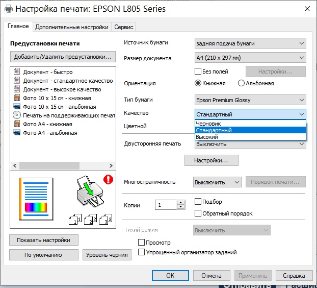

|    Сообщение #4 Отправлено 01 ноября 2020 - 01:30   CherniyLukich
Печатать на фотобумаге в режиме RPM
нет у него RPM в настройках печати, только "стандартный" и "высокий", для некоторых еще "черновик" есть.
И при "высоком" столько чернил льет, что получается еще хуже чем на "стандартном".
С одной стороны я понимаю что это фото-принтер и может быть он не должен по своей спецификации микро тексты печатать.
Но с другой стороны при указанных характеристиках 5.760 x 1.440 DPI, по идее он должен пропечатавать линии и тоньше.
Если предположить, что в он печатает линию длиной 1 дюйм и в эту линию помещается 1440 точек то одна точка должна иметь размер 0.0017мм.,
тогда текст в 4pt не должен быть пределом. Возможно дело в том что смешиваются все 4 цвета для печати черного.
Или я что то не так понимаю...?

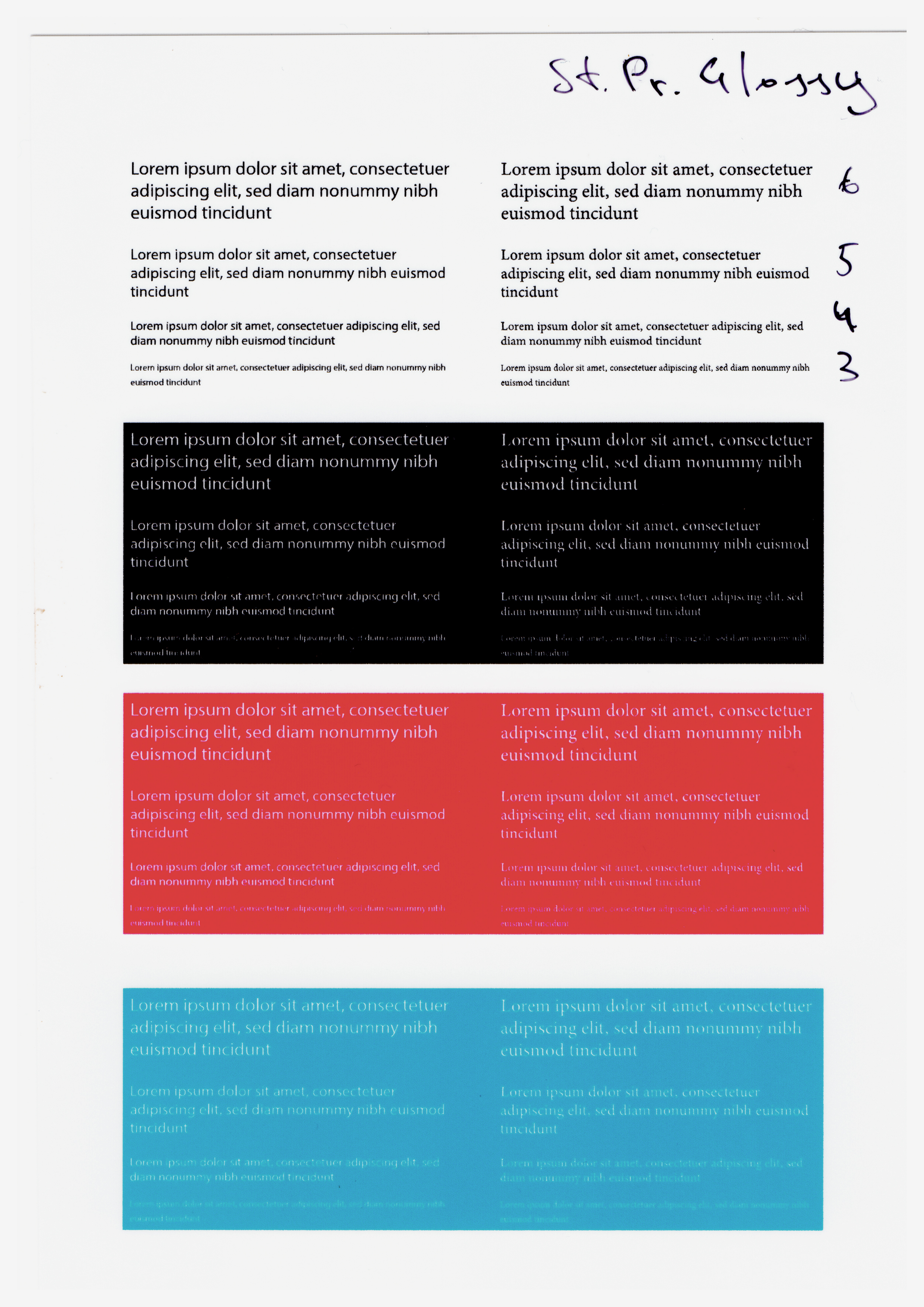

|    Сообщение #5 Отправлено 01 ноября 2020 - 11:54   CherniyLukich
Черный текст на белом фоне даже при размере шрифта в 3pt неплохо печатает на стандартных настройка на фото бумаге Premium Glossy.
А вот если наоборот, и шрифт меньше 6pt то линии начинаю иметь разную толщину или заливаются совсем...
Если будет у кого нибудь желание проверить на оригинальных чернилах, было бы интересно посмотреть.

|    Сообщение #6 Отправлено 01 ноября 2020 - 12:20   ugrinov_ss
CherniyLukich, в типографии это называется "выворотная печать". Почитайте про неё. Даже при офсетной печати есть куча требований к "выворотке", что уж говорить о струйной.

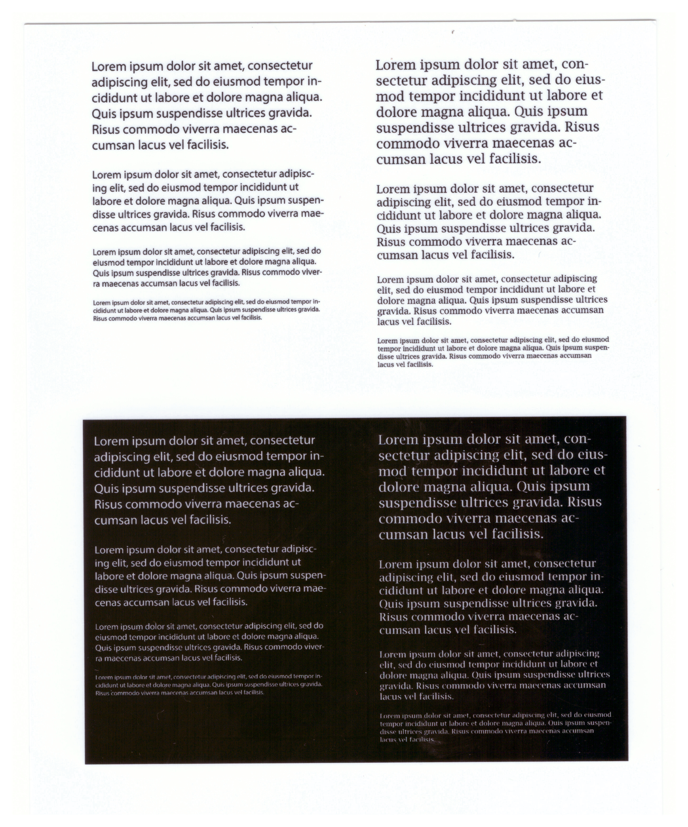

|    Сообщение #7 Отправлено 01 ноября 2020 - 12:27   CherniyLukich
ugrinov_ss, спасибо, почитаем.
Удивительное рядом.
Напечатал с теми же настройками, но через Photoshop (до этого печатал через Illustrator).
Результат, как говорится на лицо, шрифт стал четче процентов на 30.

|    Сообщение #8 Отправлено 01 ноября 2020 - 13:24   ugrinov_ss
CherniyLukich, дак и черный уже не черный )
|    Сообщение #9 Отправлено 01 ноября 2020 - 13:38   CherniyLukich
В смысле не черный?
|    Сообщение #10 Отправлено 01 ноября 2020 - 13:45   ugrinov_ss
CherniyLukich, серый какой-то ))
|    Сообщение #11 Отправлено 01 ноября 2020 - 14:01   CherniyLukich
не, в реале нормальный хороший черный. Это уже сканер привносит свои изменения.

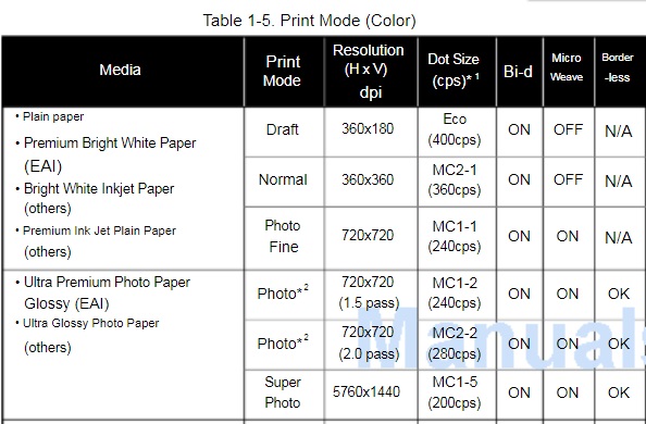

|    Сообщение #12 Отправлено 01 ноября 2020 - 16:57   hhelge
Просмотр сообщенияCherniyLukich сказал:
http://нет у него RPM в настройках печати, только "стандартный" и "высокий", для некоторых еще "черновик" есть.
А это что...
Для общего развития...
  • Прикрепленное изображение: Untitled 12.jpg
  • Прикрепленное изображение: Untitled 13.jpg

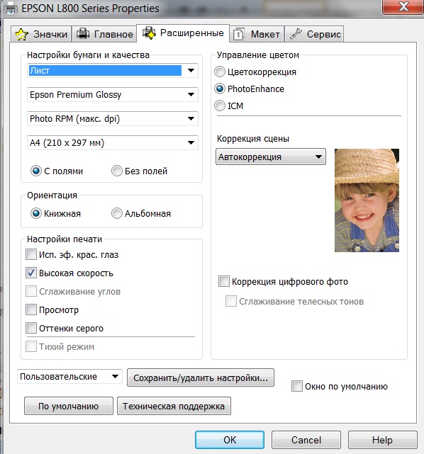

|    Сообщение #13 Отправлено 02 ноября 2020 - 10:38   ivana
Это с L800
А вот это с L805
  • Прикрепленное изображение: 1111.png
  • Прикрепленное изображение: 2222.jpg

|    Сообщение #15 Отправлено 02 ноября 2020 - 22:50   hhelge
CherniyLukich,
Я уже понял, что голова у вас исключительно для покушать...бывает.
ivana,
Без разницы...RPM это лишь красивая "обвертка"...по сути это режим максимального разрешения. Эпсон называл/называет его по разному - super photo, best photo, наилучшее...
В случае л805 и суперглянца "высокий"=RPM...в л800 выбрав "наилучшее" автоматом учтанавливается RPM...
Чтобы понять что, где и как, установите драйвер от л800 и посмотрите сервисмануал т50...сэкономил в л805 эпсон на драйвере, убрал вкладку...всего то.
