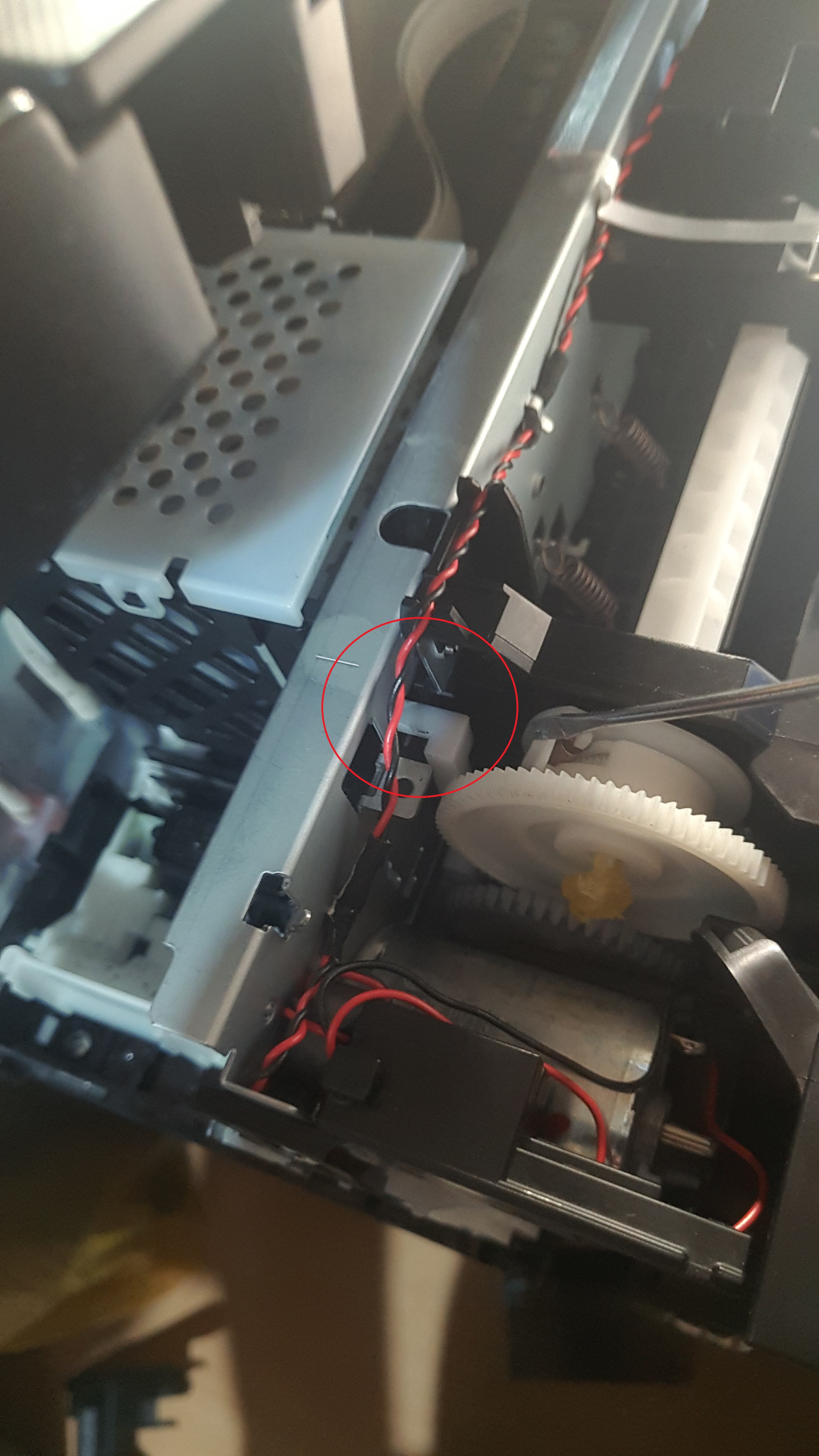

Проблема следующая, не берет бумагу (совсем) Механику протяжки крутит, сам ролик на оси нет. Ошибок замятия нет, пишет что нет бумаги.
На фото отметил флажок, его цепляет как у серии T50 муфта с выступом.
Весь принтер перебрал все везде крутится и вертится, так вот если вовремя того как принтер начинает брать бумагу и должен начать забирать бумагу сам ролик флажок отвести в сторону отверткой то бумагу берет и печатает, но последующий лист уже сам не берет. Ощущение что как будто механика не отводит флажок назад. хотя если крутить механику руками все работает и флажок ходят туда и обратно без каких то помех.

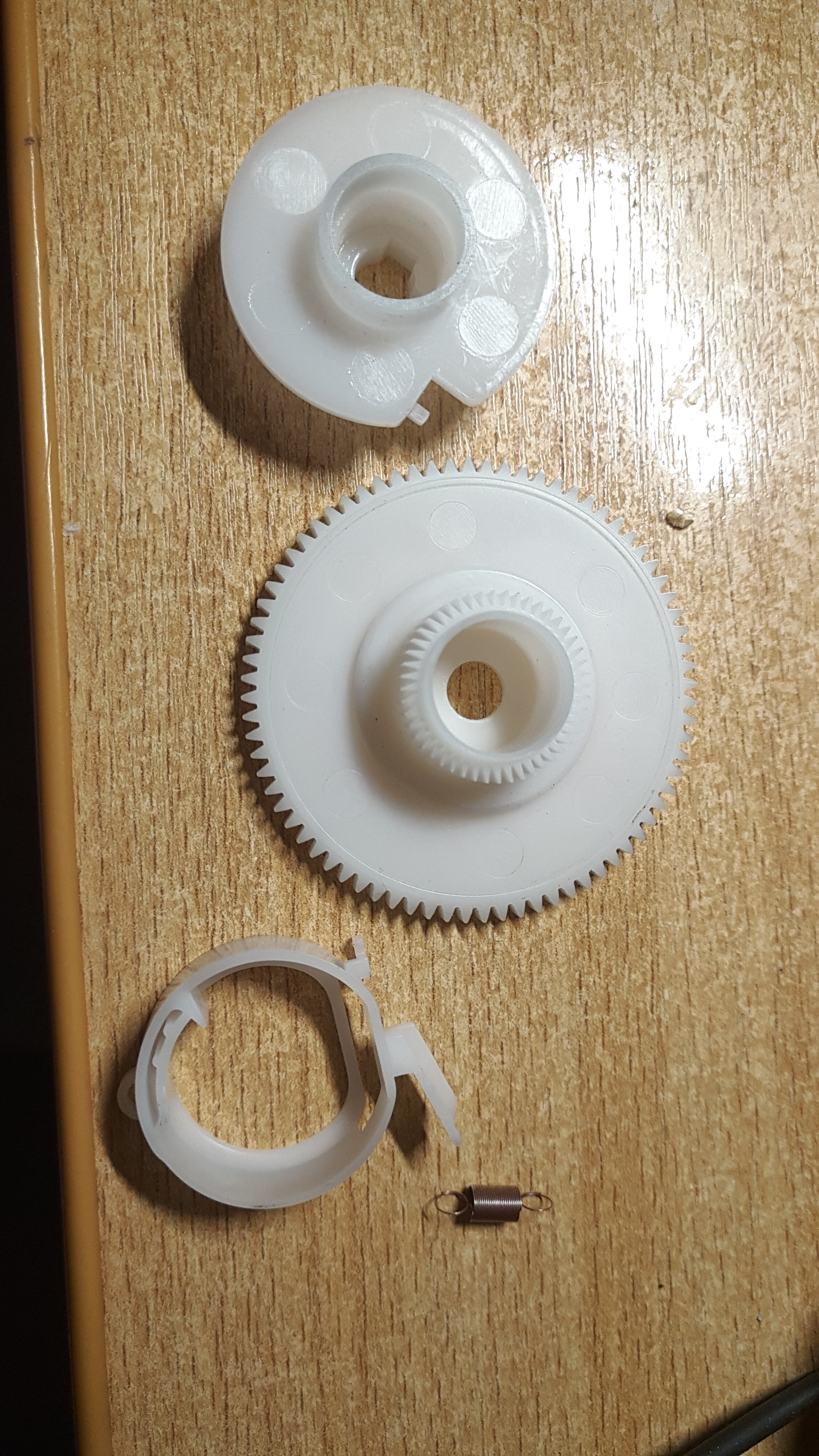

тифтелька, снимай весь ролик захвата, покажи фото внутренней части муфты, если слизаны зубья, муфту под замену.
| Сообщение #4 Отправлено 27 ноября 2020 - 21:13
тифтелька, шестерня храповика целая. Вроде. Собирай обратно и проверь захват бумаги за счёт прокрутки PF вала.
| Сообщение #5 Отправлено 28 ноября 2020 - 10:18
тифтелька, а еще, когда сам механизм храповика слетает, то и ролик захвата не будет работать.
| Сообщение #6 Отправлено 30 ноября 2020 - 11:03
Anbel, вручную если боковую шестерню вращаю, то весь механизм работает. но если сам принтер то реакции нет.

| Сообщение #7 Отправлено 30 ноября 2020 - 12:19
Надо снять парковку и этот маятник смазать. он чета плохо работает
