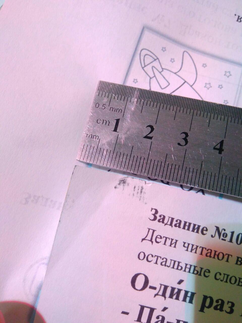

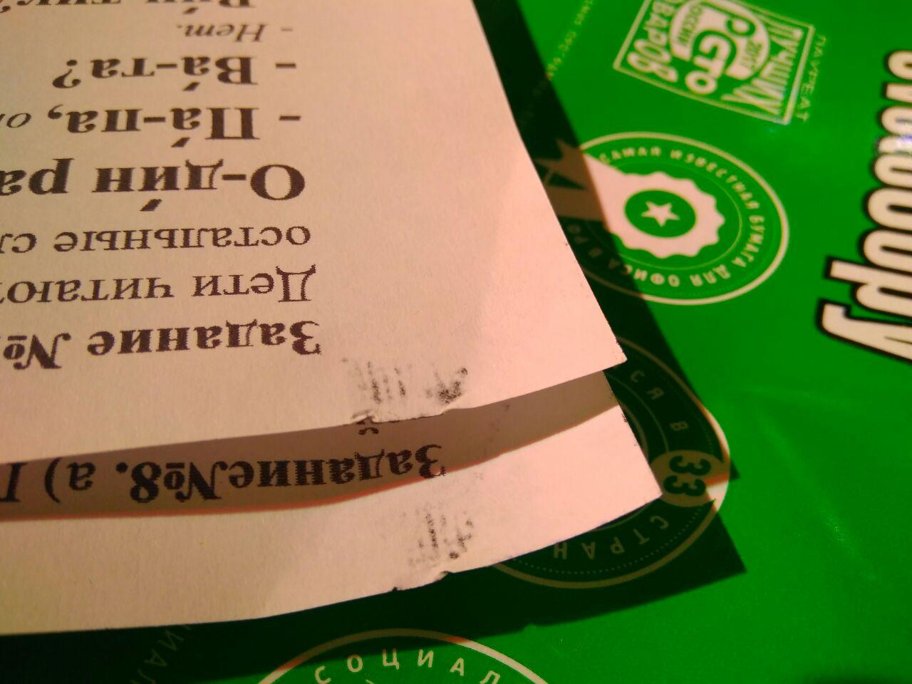

L800 иногда заминает бумагу в режиме текст ( см фото) офисная бумага 80 г/м Svetocopy
|    Сообщение #1 Отправлено 25 октября 2020 - 16:10   Infern0
Здравствуйте уважаемые эксперты!
Имеется L800 с пробегом 35+ К страниц! Слежу и смазываю внимательно сам. Бумагоподачу разбирал и смазывал где-то год назад. Все отлично, за исключением того что в режиме текст ( быстрый) иногда заминает лист, причем всегда одинаково, на расстоянии 15 и 20 мм от края листа появляется 2 следа как будто лист врезался в препятствие и загнулся, дальше головка его окончательно загибает и происходит брак ( наблюдал сам при открытой крышке) . Такое случается где-то на 1 из 30 страниц. В режиме толстый носитель такого нет, в режиме фотобумага - черновик такого нет. Как будто в этих режимах более спокойная подача бумаги и лист не загибает. Бумага Svetocopy 80 грамм и Снегурочка 80 грамм. К бумаге внешне претензий нет.
Инородных предметов нет, не пойму во что там лист может врезаться. Может гдето от времени пластмассу уже сточило и где-то заусенец? Не знаю что делать) пока печатаю в режиме фото-черновик что занимает в 2 раза больше времени.
Прикрепленное изображение: photo_2020-10-25_20-04-23.jpg

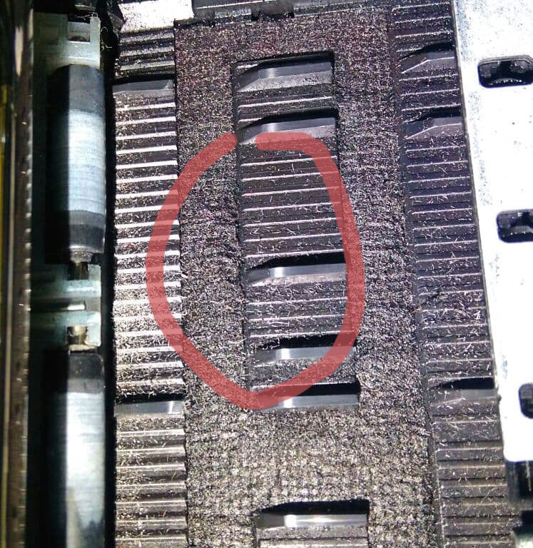

Оказалось что от большого пробега на ребристой поверхности где впитывающая прокладка, сточило пластик! В результате рандомно лист мог замяться за этот край, а мог нет что усложнило диагностику (1 лист из 30-50) Внешне не сильно заметно, а на ощупь прям ступенька, на противоположной стороне такого нет. В общем подправил пластик, печатаем дальше. Пробег больше 40 тыс отпечатков, принтеру 5 лет, чернила InkBank (живу в Казахстане).
Повреждение:
Прикрепленное изображение: photo_2021-02-01_20-02-16.jpg

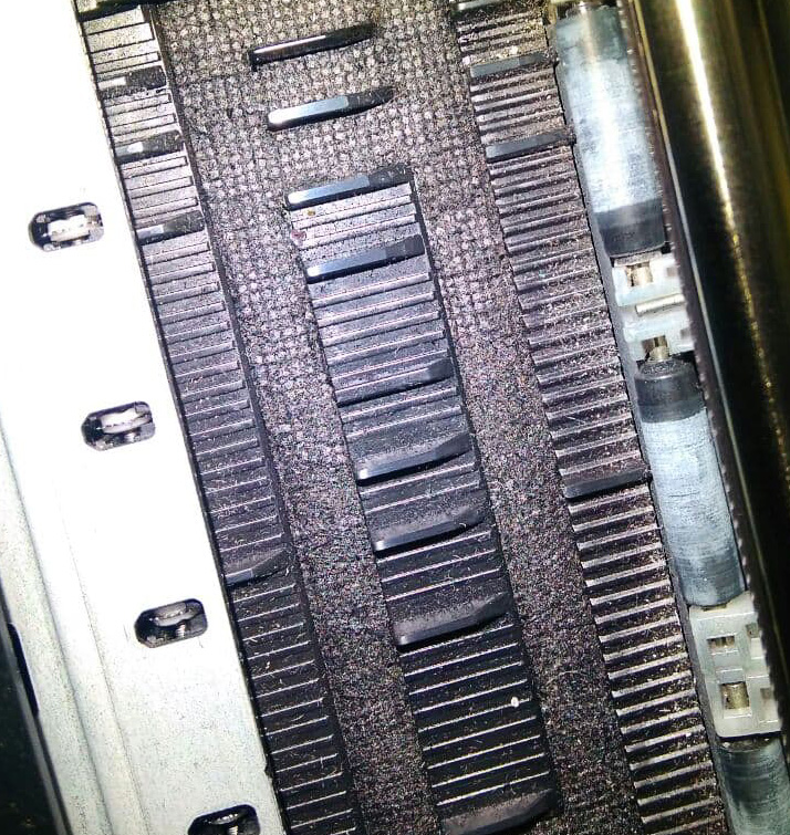

Как должно быть:
Прикрепленное изображение: photo_2021-02-01_20-02-14.jpg

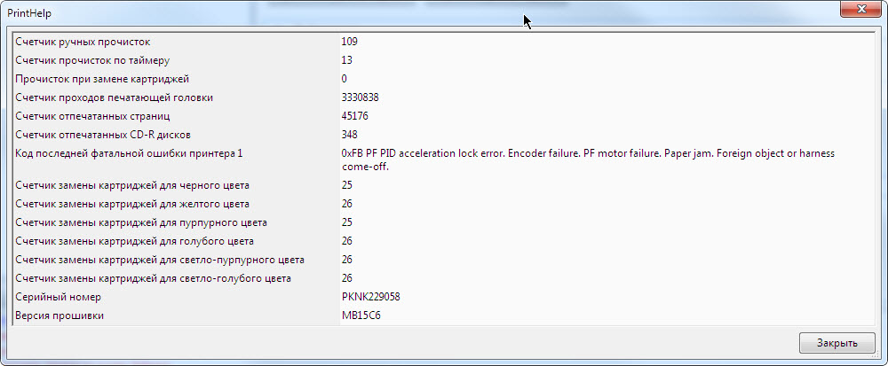

Отчет PrintHelp:
Прикрепленное изображение: SNAG-2685.jpg
