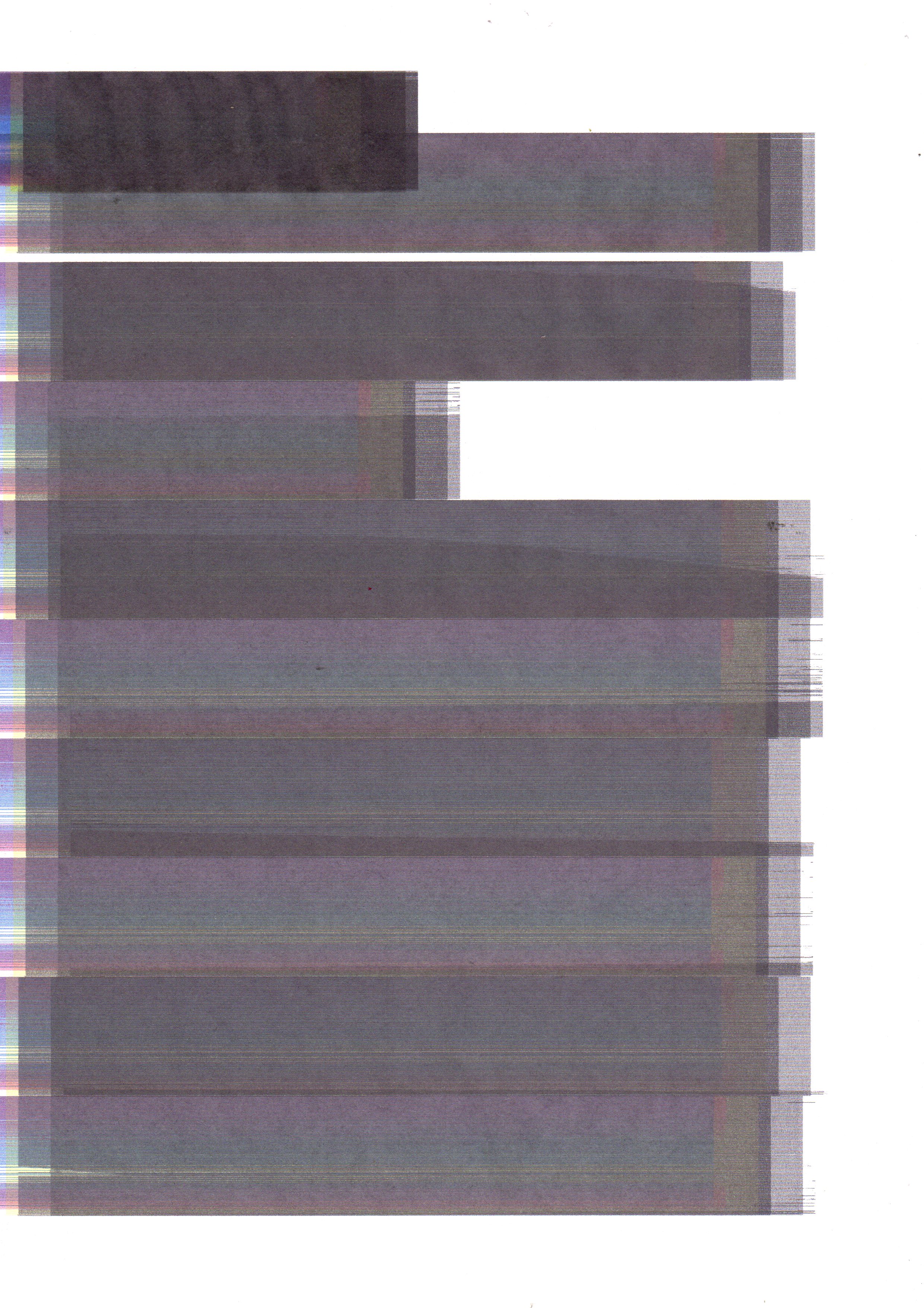

Всем привет. Нужна помощь, принтер epson wf7015 внезапно стал печатать сплошные черные полосы. Не пойму что случилось. что Дюзы и текст одинаково печатает сплошные полосы,разбирал головка и шлейфа чистые

катриджи пзк и льет один черный

голову снимать, смотреть на КЗ, шлейф залит

проверял чистый

, значит электрический шлейф может давать КЗ. Или голова под замену, внутри головы гдето КЗ.

понял спасибо, буду пг искать((
