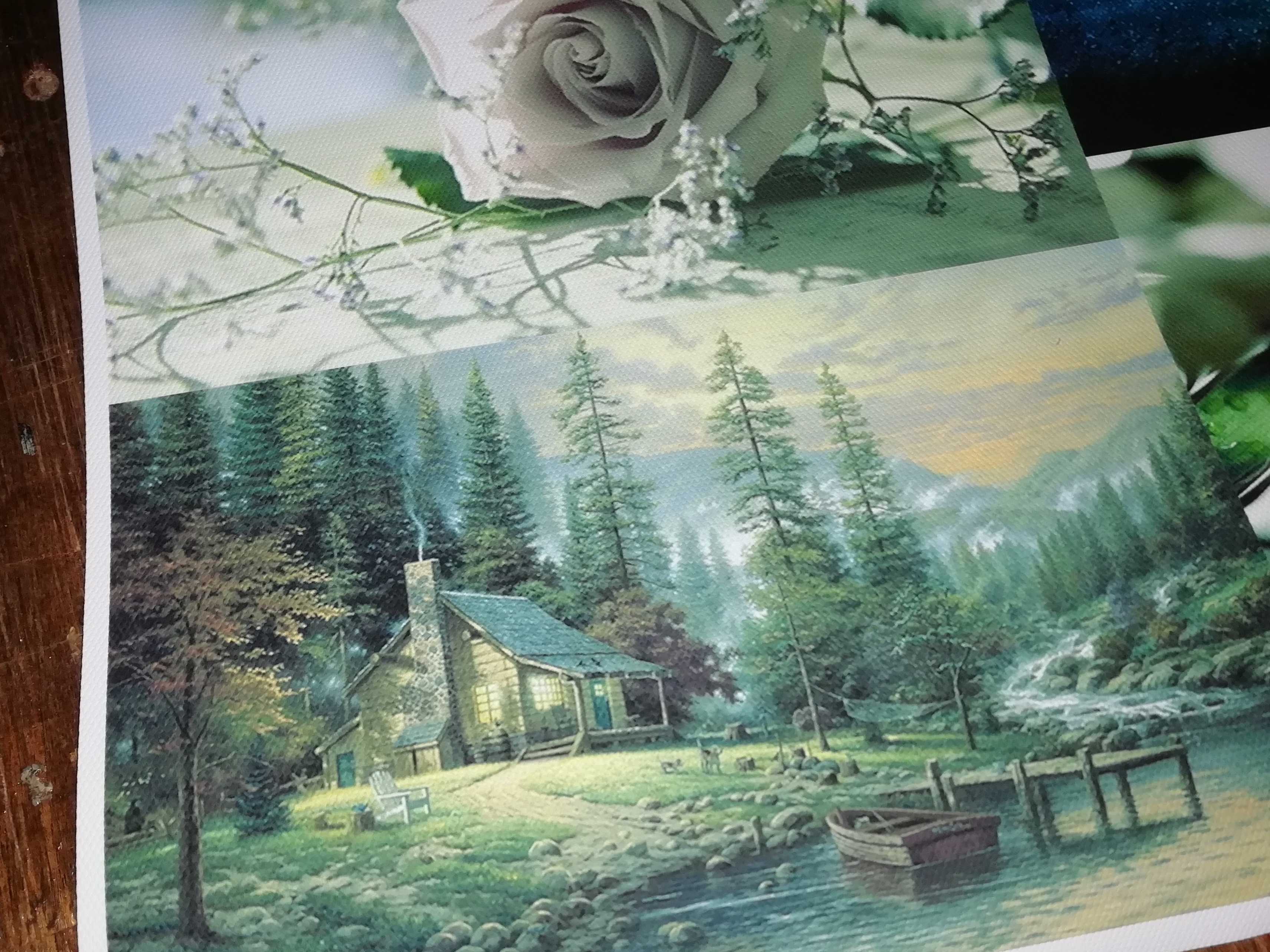

Ситуация такая, в Canon TM-300, долил желтые чернила не вынимая ПЗК из плоттера. Влил около 100 мл., и заметил , что чернил в картридже не прибавилось. Следовательно они куда то ушли))
После чего изменилась цветопередача ( зеленит) Фото прикрепляю...
Вопрос, Куда делись чернила ( в памперсе нет) и что теперь делать с цветами? Поможет ли установка новых цветовых профилей?

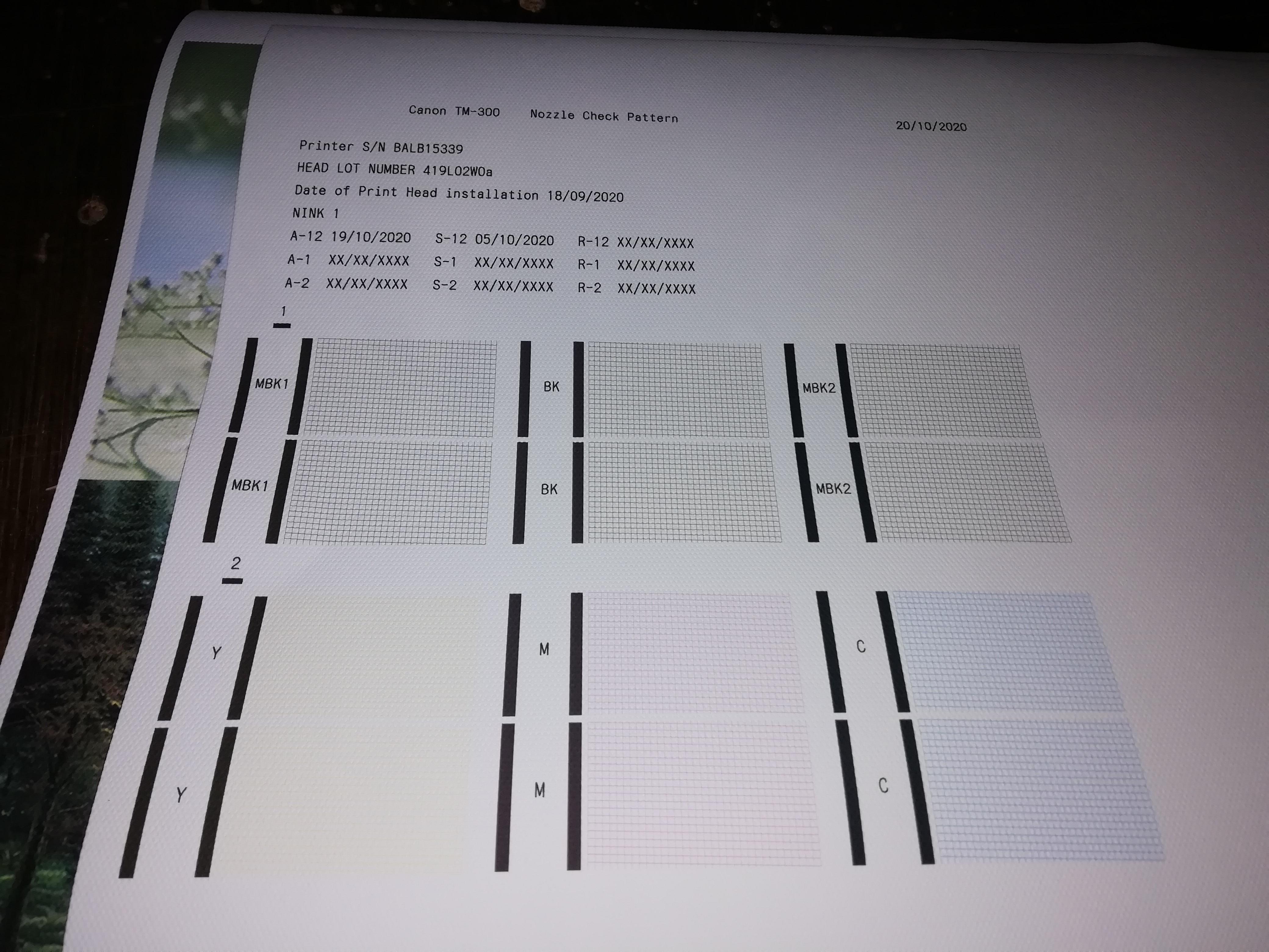

aleks 33, штатную очистку запускали? Дело тут не в профиле, а в том что чернила в ПГ перемешались - перелились в другой цвет, как там вместе с желтым
| Сообщение #3 Отправлено 21 октября 2020 - 13:30
ForcerV, сделал глубокую очистку ПГ и системы. Не помогло. Может попробовать напечатать большой объем желтым и красным (картриджи рядом). Или есть какие ни будь промывочные жидкости?
