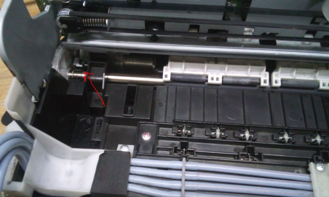

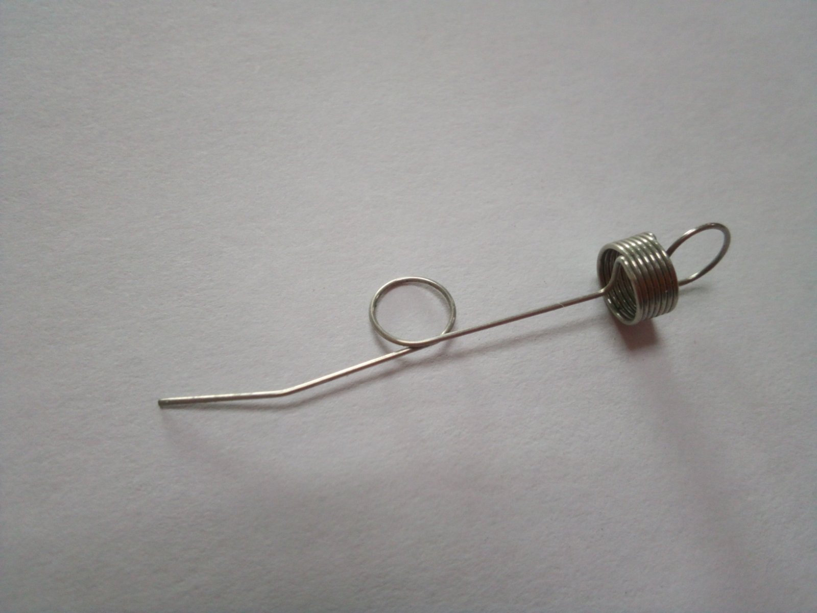

после ремонта L100 осталась пружина как правильно установить
| Сообщение #2 Отправлено 19 октября 2020 - 15:25
Здесь http://www.resetters...s/L100200sm.zip качаем мануал. Страница 24 левый нижний угол все нарисовано. Рядом, где показана установка энкодерной ленты, видно эту-же пружину спереди. По сути - съем статики с вала подачи бумаги на металлическое шасси.
