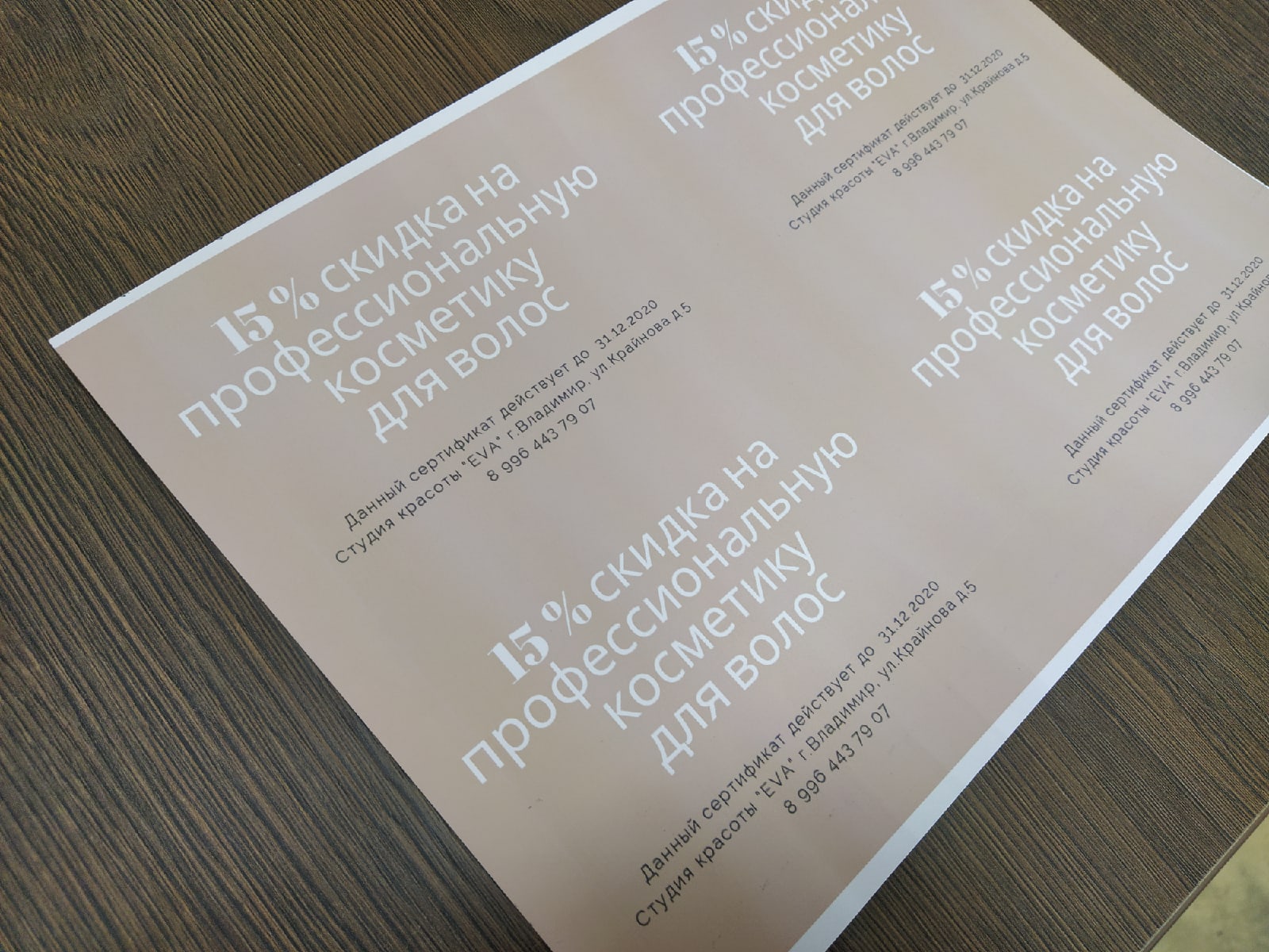

2 принтера L800
Чернила Хамелеоны
Срок годности с большим запасом
Начали плохо печатать ровную заливку цветом (фото прикрепляю)
Никаких махинаций накануне не производилось
При этом не полосит, тест дюз в порядке
Как думаете, что это может быть?
  • Прикрепленное изображение: JbCwPsjEUgI.jpg

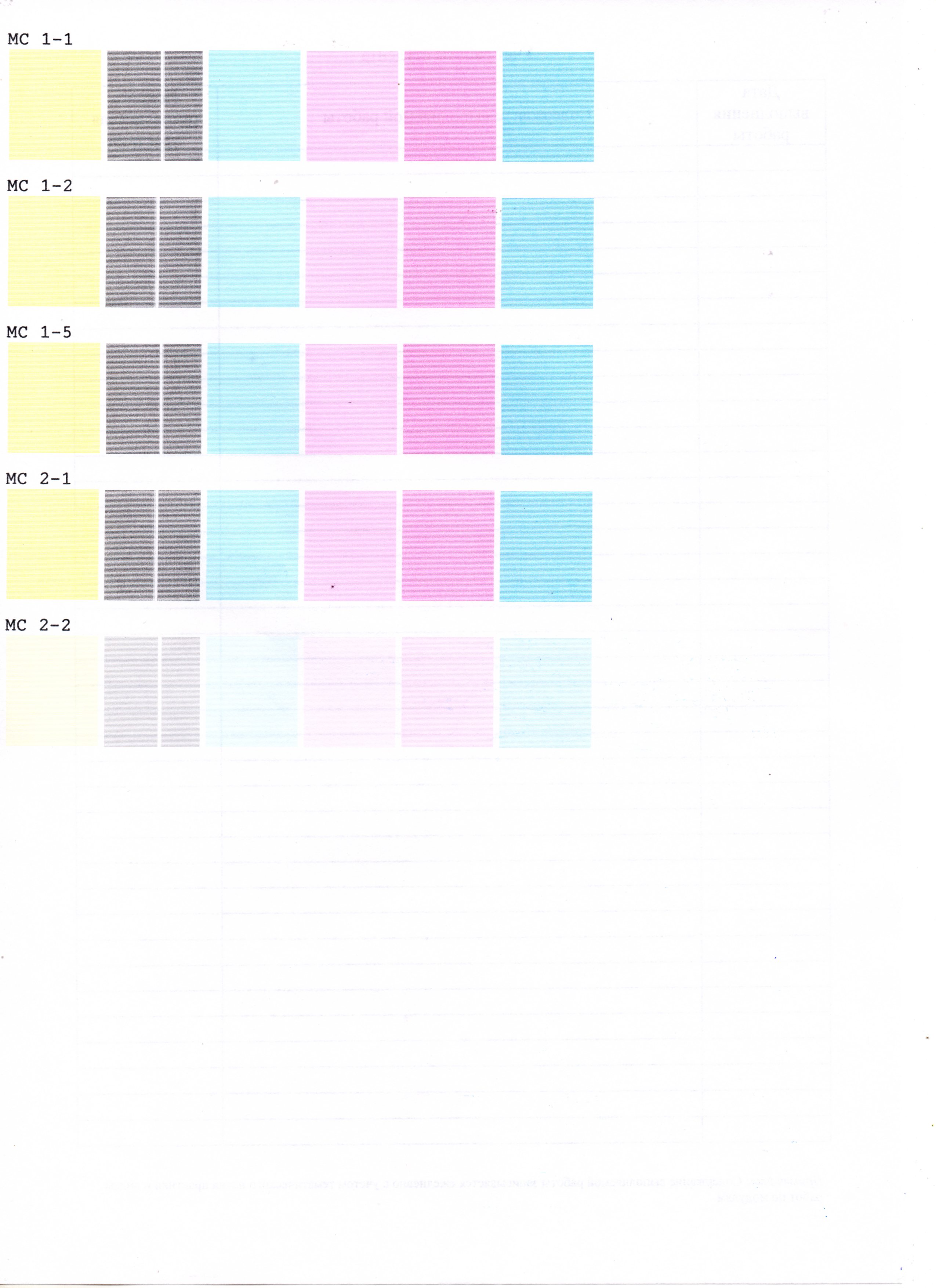

Duch, с принтхелпа выложите тест режимов печать. Что за бумага, настройки при печати???
|    Сообщение #3 Отправлено 18 октября 2020 - 23:10   Duch
Бумага b2b 220гр матовая
Настройки: матовая бумага, печать качества "фото". В остальном стандартные
Тест выложил
У черного почему-то вертикальная полоса на тесте. Никогда такого не встречал
  • Прикрепленное изображение: скан 456.jpg

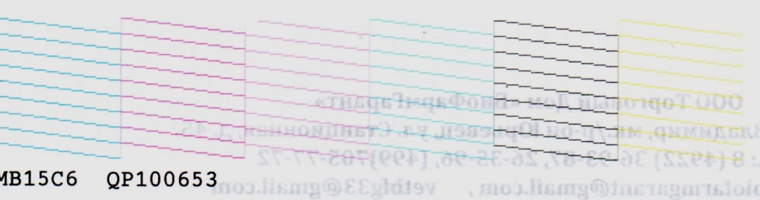

Лесенку тоже выложите
|    Сообщение #5 Отправлено 19 октября 2020 - 09:50   Anbel
Duch, энкодер три.
|    Сообщение #6 Отправлено 30 октября 2020 - 22:15   Duch
Duch, энкодер три.
Верно, коллега. Спасибо за совет!
Потёр, стал получше тест режимов печати
Переустановил дрова, вроде бы пропали полосы, о которых говорил изначально
Лесенку прикрепил
Правда, в конце листа стал немного смазывать текст
Раньше он был четким, как и весь остальной лист. А сейчас последние ~2см смазаны
С чем это может быть связано?
  • Прикрепленное изображение: скан 483.jpg

Лесенку прикрепил
На LM нет одной дюзы. Полосить будет заметно.
