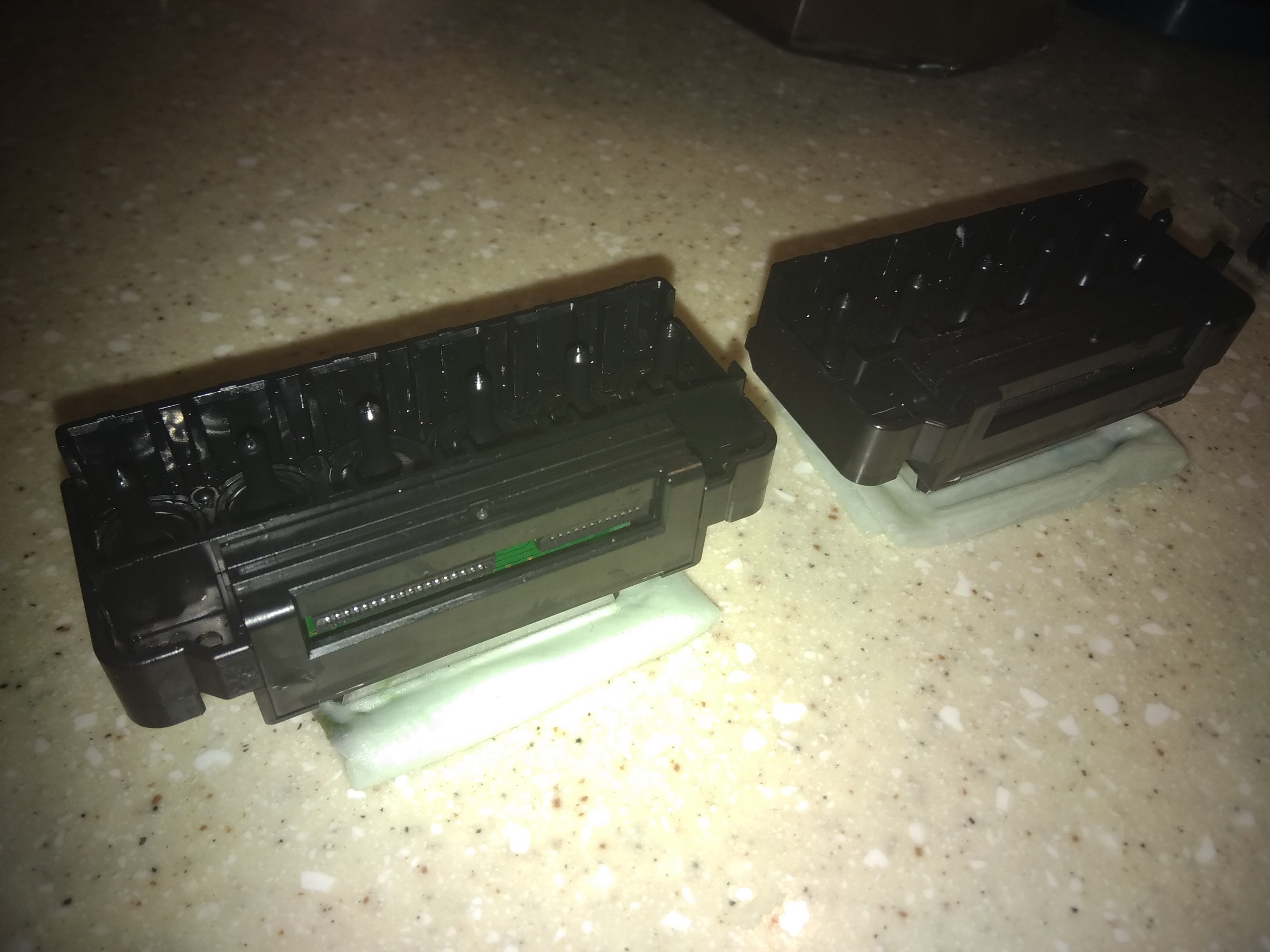

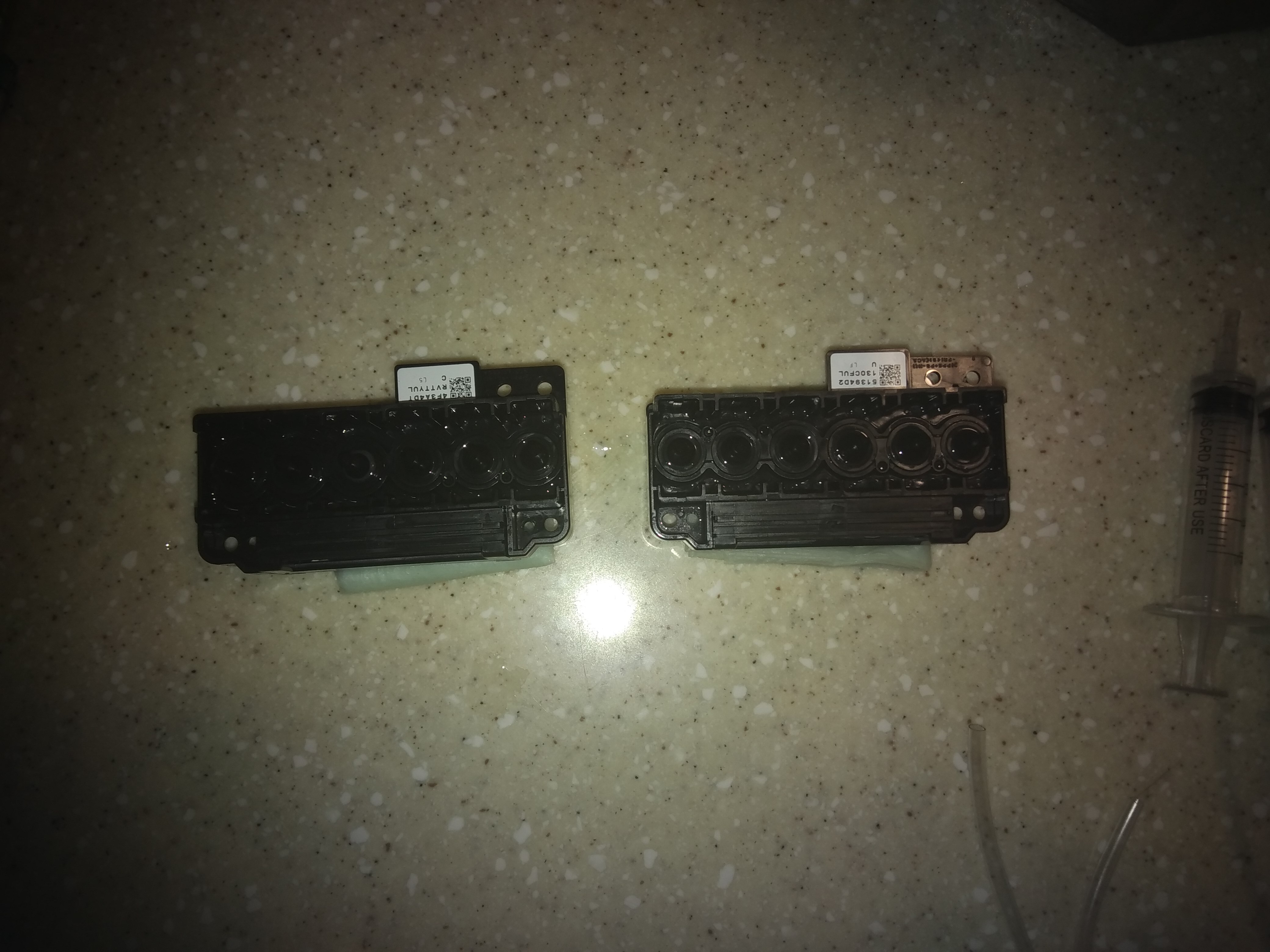

Добрый день.
Снял две головы с RX 620, у обеих такой феномен:
Присоединяю шприц к штуцеру на черный цвет, продавливаю промывку, фонтанирует из соседнего синего штуцера. Все остальные цвета нормально.
Подумал, что разгерметизация, понятно.
Вторую голову начал промывать, и там тоже самое.
Вот и вопрос: так и должно быть? Не уж то совпадение, что разгерметизация на двух разных аппаратах и одни и те же цвета.
Кто работал с данными ПГ, можете помочь?
Ладно там желтый с фиолетовым мешался бы, но так же крайние синий и черный.
Какие мысли по данному поводу?

|    Сообщение #2 Отправлено 17 октября 2020 - 09:07   9999
Просмотр сообщенияКойот сказал:
Мысль одна - скоро вы станете обладателем новой ПГ.
|    Сообщение #3 Отправлено 17 октября 2020 - 09:09   Anbel
Не станет
|    Сообщение #4 Отправлено 17 октября 2020 - 09:52   Койот
уже заказал одну на всякий случай с алиэкспресса
|    Сообщение #5 Отправлено 17 октября 2020 - 11:42   9999
с алиэкспресса
Будьте готовы к тому, что она окажется такой же. Или вы заказали новую, не "восстановленную"?
Не станет
Почему?
|    Сообщение #6 Отправлено 17 октября 2020 - 14:48   Anbel
9999,
Просмотр сообщения9999 сказал:
Почему?
их нет новых, только восстановленные или бу.
|    Сообщение #7 Отправлено 17 октября 2020 - 15:17   Койот
Восстановленную конечно же. Новых не найти уже.
Отзыв там есть от покупателя из РФ, что печатает хорошо. Попробую у этого же продавца.
