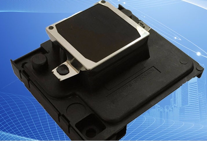

Итак, есть ПГ от Epson CX6900, погуглил, данная голова стоит в устройствах:
Epson R250 RX430 RX530 Photo20 CX3500 CX3650 CX6900F CX4900 CX5900 CX8300 CX9300F DX4200 DX4250 DX4800 DX4850 CX4200 CX4800 CX5800 CX7300 CX7800 TX410 TX400 NX400 NX415
Так вот, желтый льет всего будто 5-6 дюз. синий и фиолетовый ширина "дождя" примерно по полтора см, черный естественно самый широкий.
Голова промывается митерами мускулами, стекломоями, во всех традициях местных промывальщиков.
У данной головы так и должен желтый цвет лить? немного т.е. или все таки это забитие. Пробовал видео заснять, не фокусируется камера блин.
фото головы:

Собственно разобрался.
Одинаково должны цветные печатать.
Вот только кажется, что принтер стоял без дела не год, как предыдущий владелец сказал, а лет 5.
Уже неделю вымываю интенсивными движениями шприца кусочки застывшей краски.
ЧТо уже только не перепробовал. Туго очень идет, струи то есть, то их нет.
