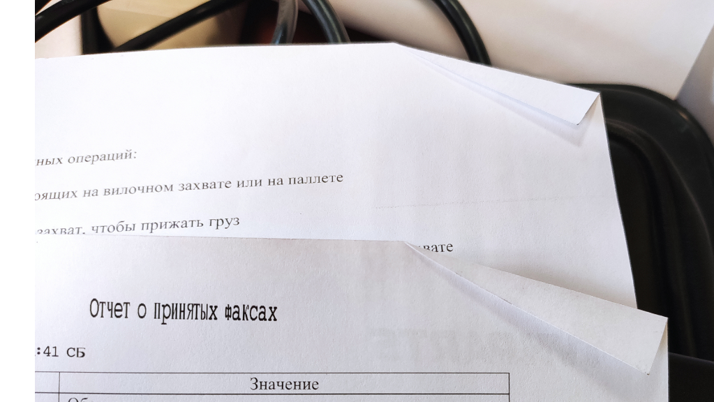

принтер xerox 3300 mfp. принтер с нижнего лотка забирает листы и сразу же загибает правый, верхний уголок. бывает печатает нормально «ровные листы без замятия верхнего, правого угла» то загибает угол. Читал что со временем листы могли сточить какие то зубчики в «узле регистрации бумаги» я весь принтер разобрал до болтика и так не дошло до меня что за узел такой. замятие угла происходит до печки «печь новая, с ней всё отлично» как бы… идет захват листа и об чего то загибает уголок бумаги. на наличие заусенцев, застывшего тонера всё проверил, ничего не обнаружил. С верхнего лотка таких проблем нет.
есть у меня еще такой же принтер но он при печати загибает на листе так 40 и то один листик. Мож у них проблема «болезнь» какая….. тормозная площадка тоже новая. валик захвата бумаги новый. Может вы что то про это слышали? просто уже не знаю куда лезть.
Xerox 3300 MFP Загибает угол Листа А4

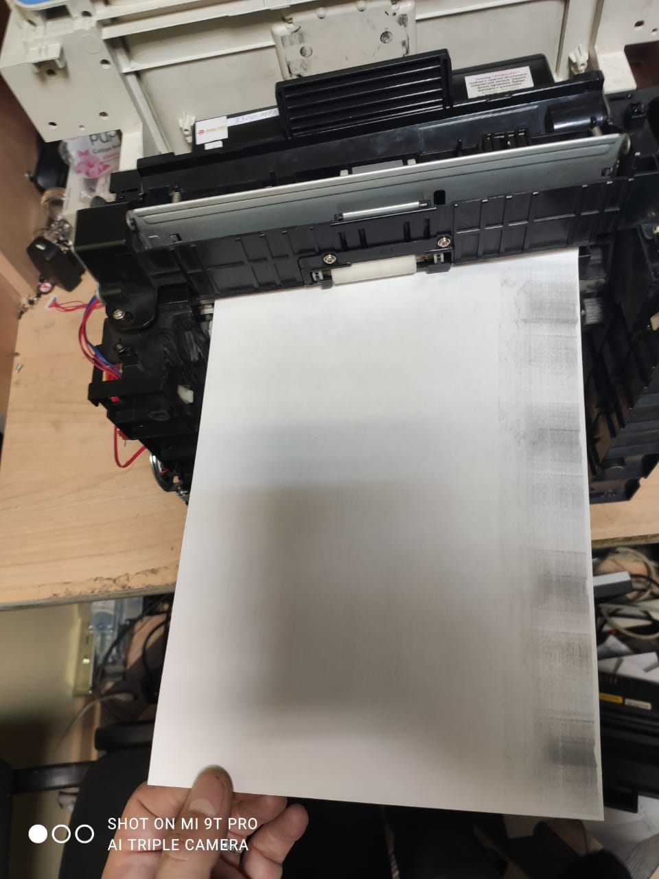

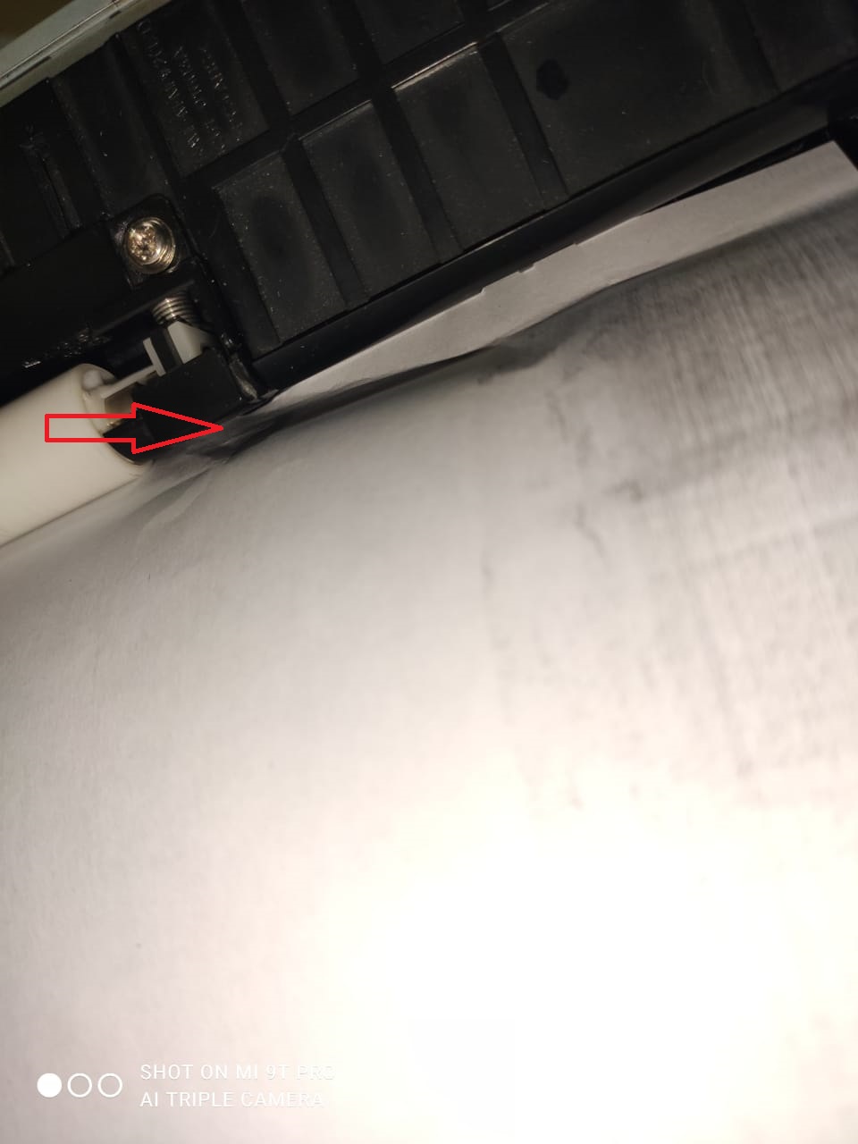

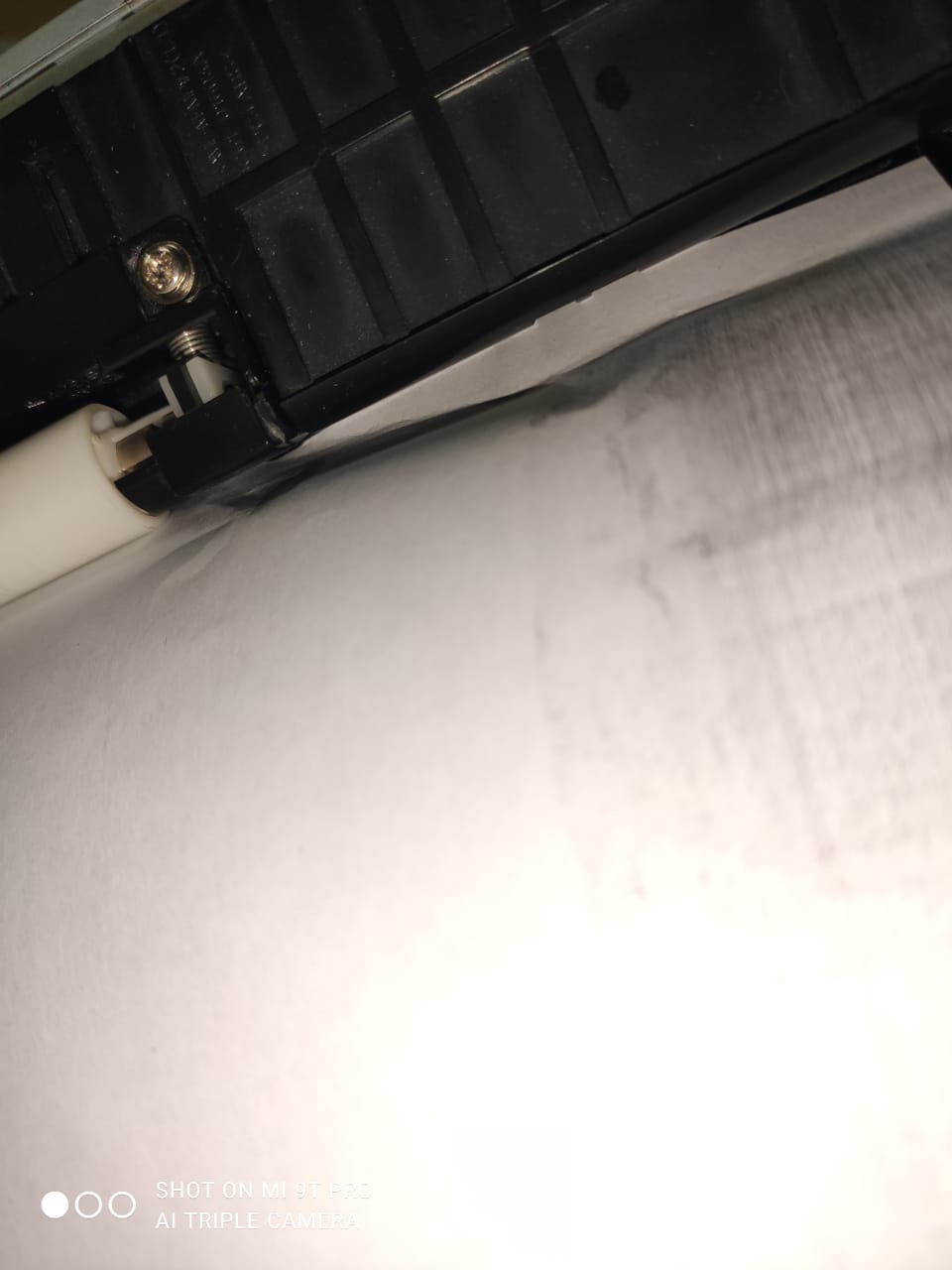

доброго времени суток! это снова я) по вашему совету делал стоп тесты, пытался поймать тот момент когда начнутся загибы. В итоге он сам застрял. Проблема в том что листы у которых образуется загнутый уголок, заходят криво. на первом фото видно что заходит он кривинько. На 2 фото видно как начинает происходить загиб. Как бы.... угол цепляется за корпус и загибается. Потом по направляющим лист видимо выравнивается и выходит уже такой красивый. Пробовал ставить лоток с такого же принтера, проблема не исчезла. всё таки мне кажется что это я что то там наделал. Я снимал соленоиды дабы устранить проблему с постоянным захватом бумаги, проблему устранил но теперь у меня другая проблема. Ну в прочем как всегда)). да же не знаю, есть ли смысл опять возвращаться к соленоиду к (верхнему) хотя свою задачу он выполняет. в общем не понятно куда лезть. Забыл сказать что даже видно как лист чуть смещается при печати в левую сторону
