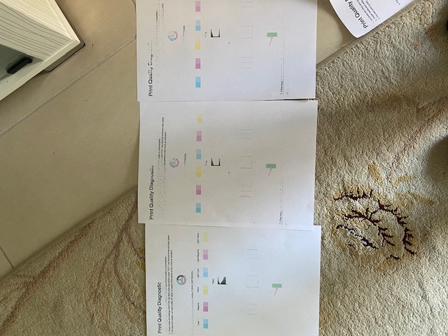

Появились новые вводные. Ночь прнтер отсоялся, с утра запечатал как ни в чем не бывало. Без дефектов и ошибок.

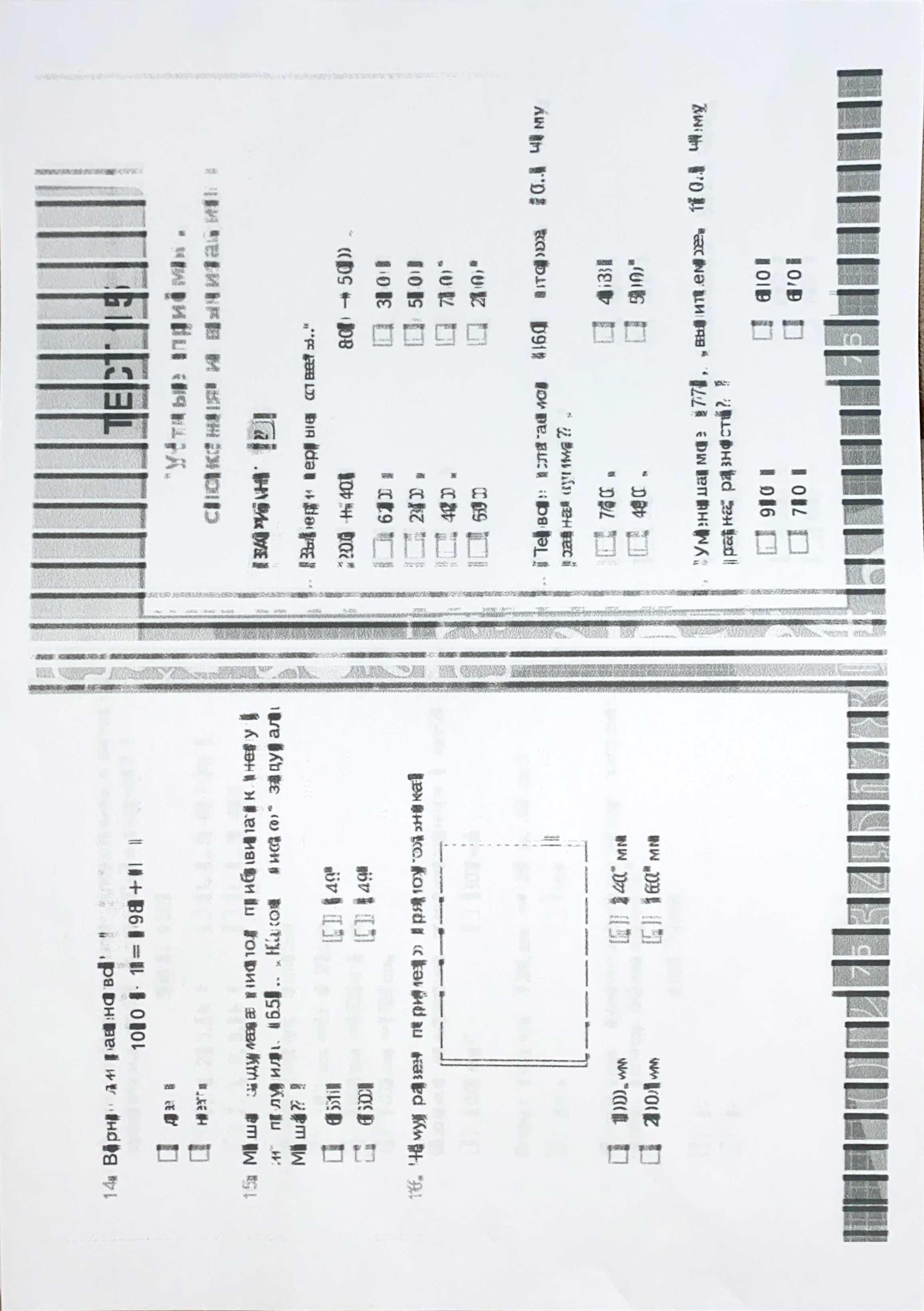

Распечатал страниц 50, и резко пошли страницы с дефектом как во вложенной фотографии. Причем распечатал страницу с дефектом принтер, следующую нормальную, а потом все с дефектом пошли.
Вынул картридж. залил краски, поместилось всего 1 мл краски... так что скорее всего он был не законченный. Вставил обратно. И опять ошибка связи с картриджем. которую не смог побороть опять. Оставил принтер пока до завтра.
P.S. к слову вчера когда картридж тоже отказал, то тоже такие листы стал печатать.
Есть мысли что это с ним, и что делать?
| Сообщение #12 Отправлено 18 октября 2020 - 13:32
p.p.s. Ну вот. прошла ночь, и принтер снова заработал. причем он был включен всю ночь и ошибка горела на принтере. после перзагрузки ошибка исчезла.
Я так понимаю что это воздух в камере перед дюзами? за ночь самотеком чернила натекли и картридж увидился? А если допустить что после того как картрилж отваливается я заправил только 1 мл чернил, то можно допустить что в картридже 2 камры перед дюзами и объем их 1 мл?
Нужно просто откачать весь воздух? но блин через резинку вырезанную это не особо удобно
