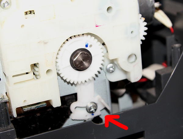

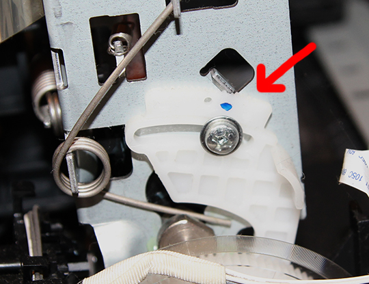

ugrinov_ss (08 октября 2020 - 13:50) писал:
amiro, можно. Стрелками указал какие узлы отвечают за расстояние между бумагой и ПГ. С обеих сторон они находятся.
Классно, обязательно попробую, спасибо
