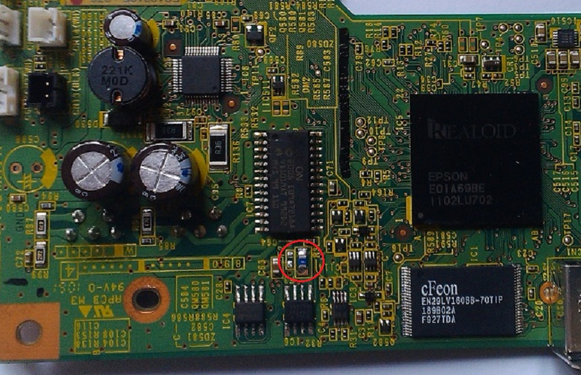

Узнать целый предохранитель или нет можно без разборки. Включаете прочистку ПГ, в некоторый моменты когда головка над капой, должно быть слышно характерный писк головки. Если тишина и ПГ не "поёт" тогда нет сигнала на головку.
Предохранитель тут. Родной рядом с синеньким, просто у меня не было такого мелкого, запаивал немного по крупнее. Там тоже площадка дублирующая.
Не советую паять перемычки и подобное, закончится плачевнее. Родные предохранители из сверхбыстрой серии.
Почему сгорел. Посмотрите шлейф в разъеме на ПГ, если накапливается чернильный туман в виде конденсата может пробить. Очень частое явление. Бывает что между половинками ПГ прокладка пропускает чернила и они попадают внутрь на электронику, но тут возможно что и ПГ тогда под замену если и там пробило.
