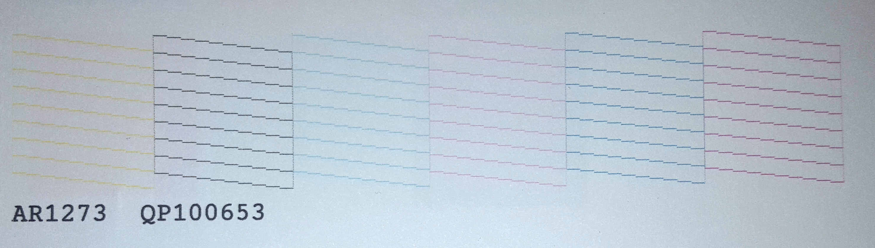

Принтер Epson 1410, обнаружилась такая неприятность: маджента (не лайт) как бы размывается, т.е. нету чёткого края, на других цветах такого не наблюдается. Если напечатать полоску шириной в один пиксель, то этого размытия не видно, линия выглядит ровной, на линии шириной в 2 и более пикселей уже видно размытие и рваные края. При тесте дюз этого не заметно. Возможно из за этого же край печати, где при смешении цветов используется маджента выглядит с зазубринами и получается эффект хроматической аберрации. Был в паре мест, где занимаются принтерами, и у каждого своя версия: один сказал, что с вероятностью в 80% всё дело в СНПЧ, нужно её поменять и всё будет хорошо (он кстати продаёт эти СНПЧ), второй сказал, что дело в голове, и её нужно менять. Третий предложил просто промыть голову, попробовать поменять мадженту и продавить СНПЧ шприцем. Тест дюз прилагаю, там вроде всё в порядке, если не считать проникновения чёрной краски в жёлтую.

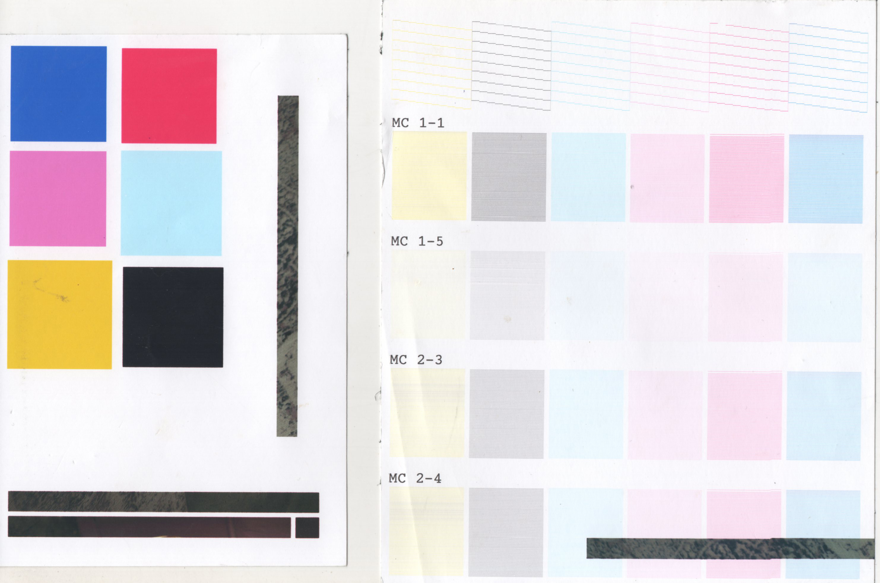

Второй сказал ближе к правде. Точно не СНПЧ и промывка скорее всего тоже ничего не даст. Дефект одинаковый по дюзам на вертикали, сам первый раз такое вижу. Если бы дюзы были засорены то маловероятно чтобы именно так, как угодно в разнобой да. Головка это самое дорогое, оставить на последнее. Я бы сначала проверил контакты в шлейфах в разъемах на ПГ и на плате или даже новые поставил. Вероятность что сама головка есть конечно, тоже склоняюсь к этому варианту. Пробег какой у принтера?

Пробег на скриншоте. Ещё картинку с полосками прикрепил.
