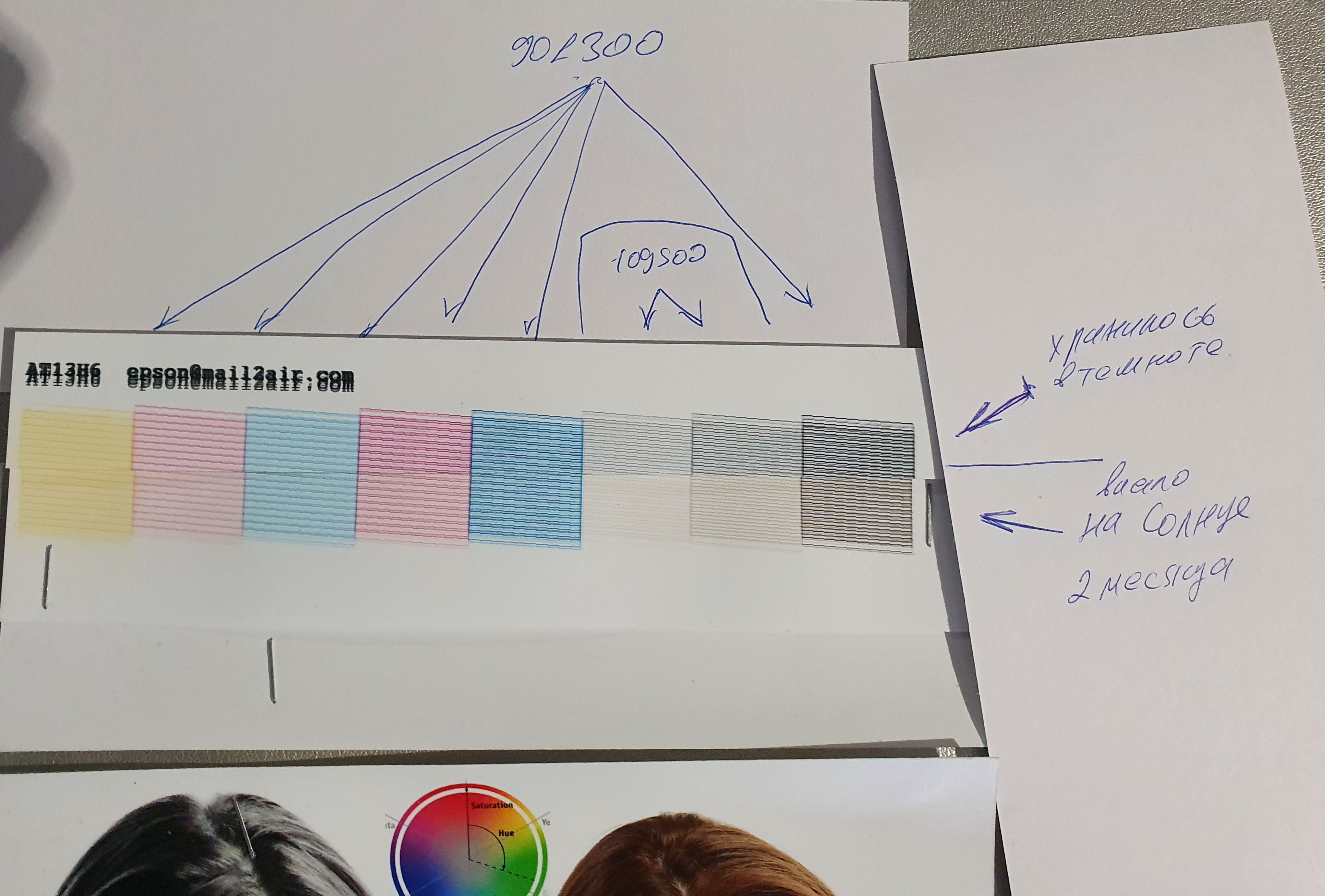

nic_3 Во-первых спасибо большое за развёрнутый ответ с ссылочкой. Полезно почитать было. Бумага Epson - это, конечно, здорово, но к сожалению не рентабельно. Печатаю на сатине и суперглянце в основном. После печати к чёрному серому и т.п. нет никакх претензий. Претензии появляются в плане выцветания. Вот напечататл 2 десятка тестов друг поверх друга и вывесил на солнышко. Если остальные цвета более или менее солнышком остались не тронуты (более или менее), то чёрный становится коричневым, а серые лайты светлокоричневыми. Вот, думаю может есть водянка от Epson в пакетах по вменяемым деньгам. Я бы попробовал.

За тем, что клиенты приходят и говорят: а что это стало с нашей фоточкой. Пусть она выцветет не за год, а за 10. А хочется чтобы такого не было. На счёт отсутствия чернил на красителях кроме Эпсона - Вы заблуждаетесь.
И всё-таки вопрос: бывает ли вода на красителях от Эпсона стоимостью 5-6 т.р./литр?

| Сообщение #10 Отправлено 12 декабря 2020 - 18:54
В конторах, торгующих принтерами со своей СНПЧ и чернилами распродают оригиналы, скажем для L800 обычная цена на сегодня в районе 4 тыс. за набор, или ~700 рублей за 70 кубиков.
Итого, тысяч 7 за литр. Вполне светостойко, неплохо держит и кислород (т.е. отпечаток на тумбочке без рамки).
Для уличной печати конечно же не пойдет, но в солнечной крымской комнате без проблем три года. Было бы и больше, да сняли отпечаток в связи с перепланировкой комнаты.
