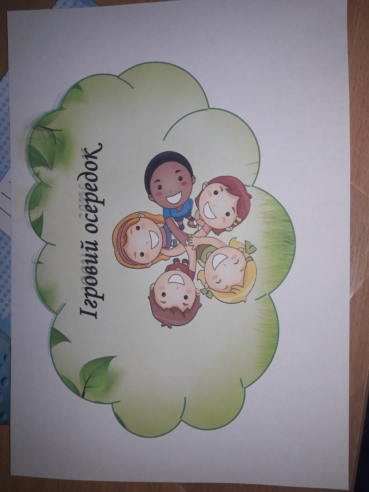

Здравствуйте. Кто-нибудь сталкивался с таким дефектом? Тест дюз идеальный. Возможна ли проблема с автоподатчиком, он уже берёт по одному листу. Печать на фото в RRM-качестве.

Энкодерную ленту пробовали протирать?

, во многих случаях уже нужно менять.

Спасибо, я попробую.

Спасибо, друзья. Всё получилось! Как я за неё забыл...
