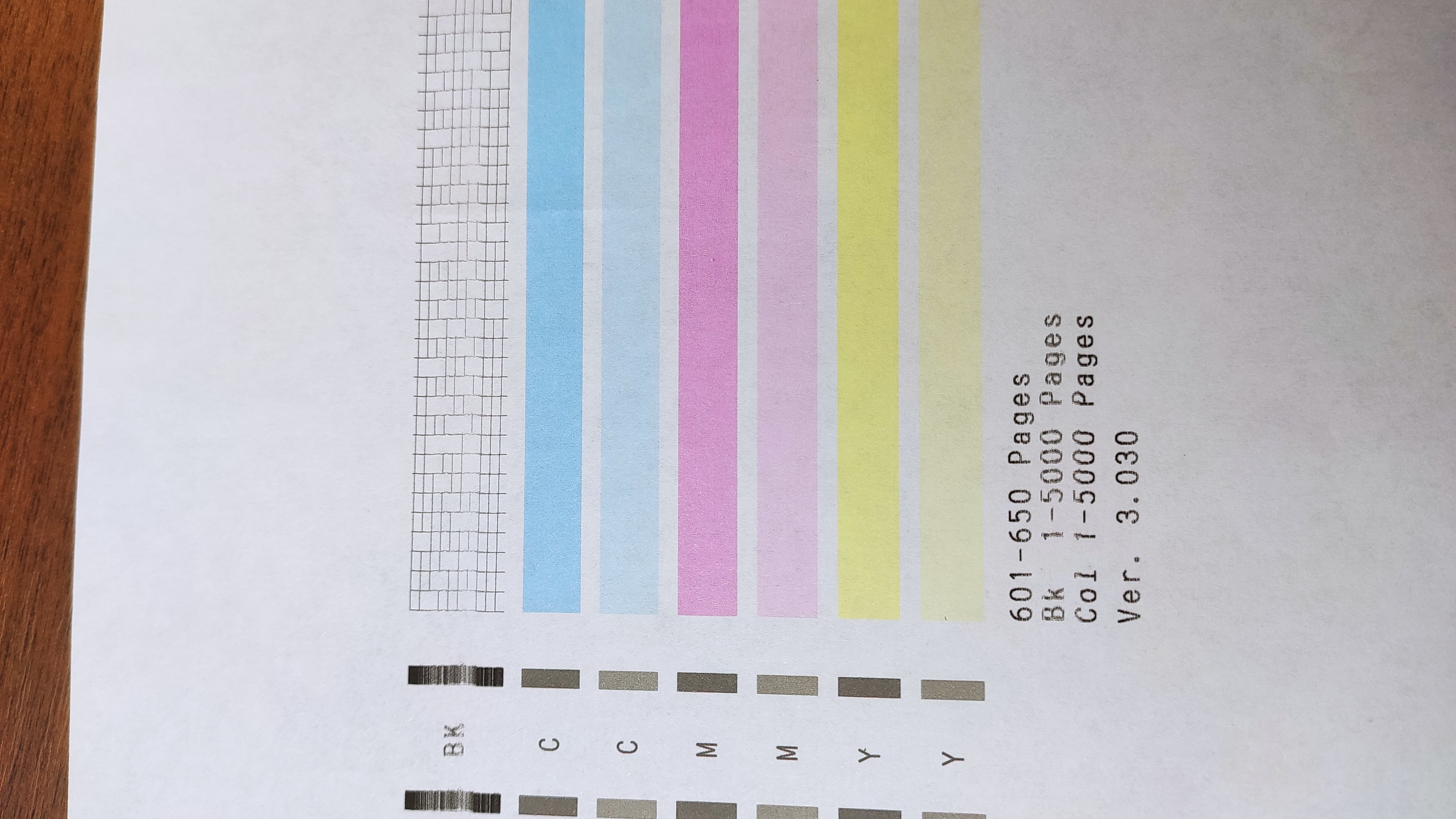

Друзья, помогите ... сделал очистку, далее глубокую очистку, затем сделал очистку системы, но черный цвет все равно печатает нечетко и пропускает небольшие полосы (смотрите во вложении). Чернила черные под завязку залиты, не родные.
Прошу помочь советом, так как все , что знал, уже сделал, а результат нет

Скорее всего вам потребуется заменить черный картридж.
Так же думаю, что у вас наверняка завоздушено СНПЧ, нужно прокачать.

Куда залиты - в саму печатающую головку или в танки для чернил?

Ромашка, меняем QY6 8002, смотрим мое видео и делаем так как там показано.

в танки

Спасибо, пойду попробую найти в интернете, как сделать то, что Вы написали, ибо пока понятия не имею о чем это :)))
Спасибо... уже смотрю... завтра пойду куплю все
