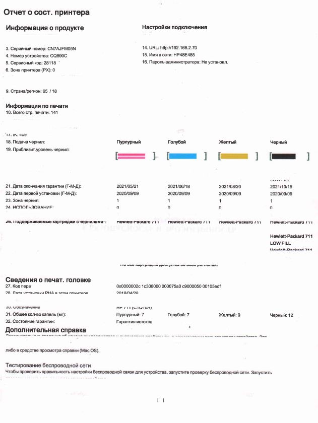

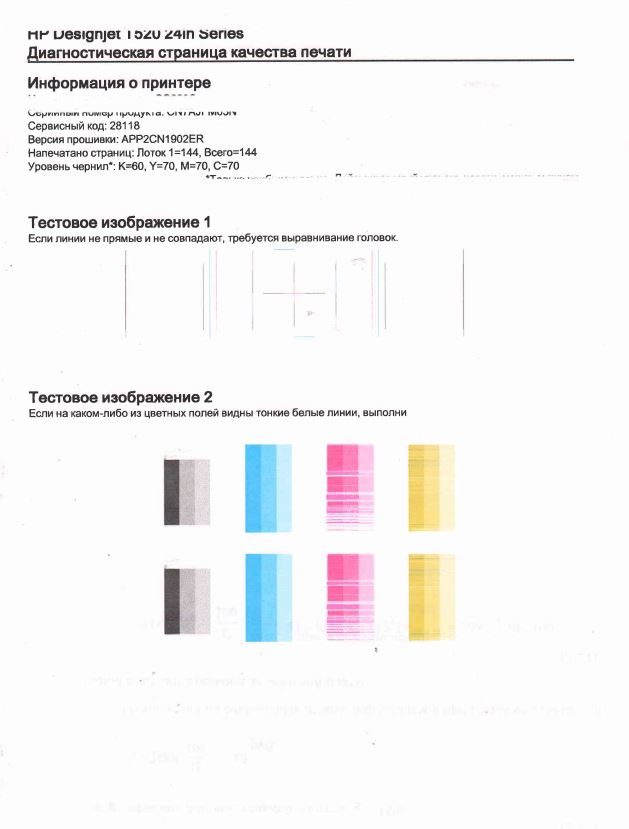

Здравствуйте!
Столкнулся недавно с проблемой на новой работе - плоттер после простоя в пару месяцев плохо печатает. Изначально листы выходили практически чистые, после нескольких циклов очистки печатающей головки эта проблема почти решилась, но заметил другую - при печати пропускаются некоторые участки. Причем пропускаются именно черным цветом, т.е. все остальные цвета на этом участке пропечатываются нормально. В приложенных картинках этот момент отображен.
(на картинках местами проглядывается текст с обратной стороны листа, т.к. тестовые печати делал на черновиках, не обращайте на него внимание, это не косяк плоттера)
Плоттер HP DesignJet T520, чернила перед печатью поставил новые. Если есть идеи, как решить этот вопрос без замены головки или сдачи в ремонт - готов выслушать.
Прикрепленное изображение: 1.JPG Прикрепленное изображение: 2.JPG
|    Сообщение #2 Отправлено 16 сентября 2020 - 14:11   Anbel
Astor_, плоттер работает на оригиналах или на бодяге?
|    Сообщение #3 Отправлено 16 сентября 2020 - 14:29   Astor_
Anbel, оригинальные картриджи от HP, закупили месяц назад, совсем новые.
|    Сообщение #4 Отправлено 16 сентября 2020 - 16:09   Anbel
Astor_, ну тада вынимаем картриджи, снимаем голову, и аккуратно ее промываем, главное не порвать пленки на каналах. давить аккуратно)))
Короче позвоните мне повайберу или ватсапу покажу как делать, у меня ща в ремонте T120, и разобранной головой.
|    Сообщение #5 Отправлено 20 ноября 2020 - 19:43   alexandes
Если перезапрааляете оригиналы, то воздух из мешка нужно откачивать, иначе принтер не сможет его подкачивать по мере опкстошения картриджа. Также воздух нужно откачивать и из основного отделения, заполняя его тем количеством краски, которое указано на этикетке картриджа.
