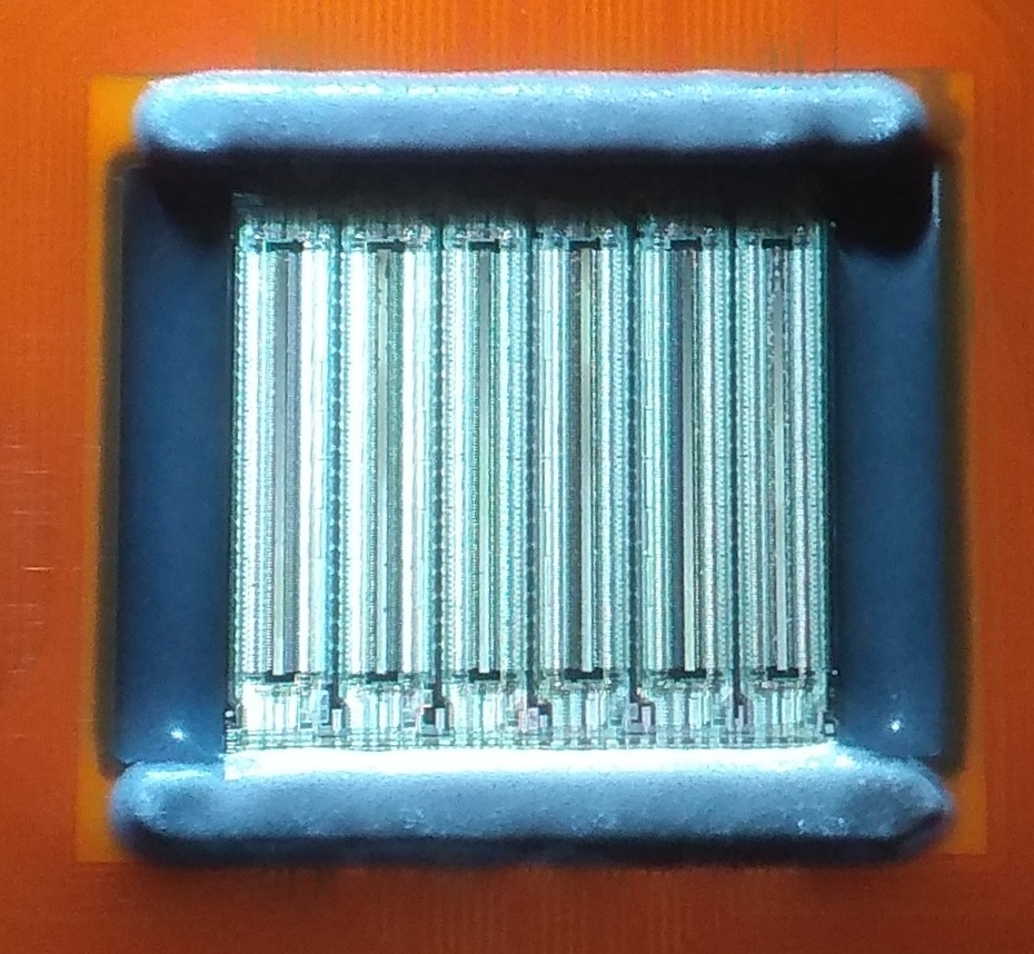

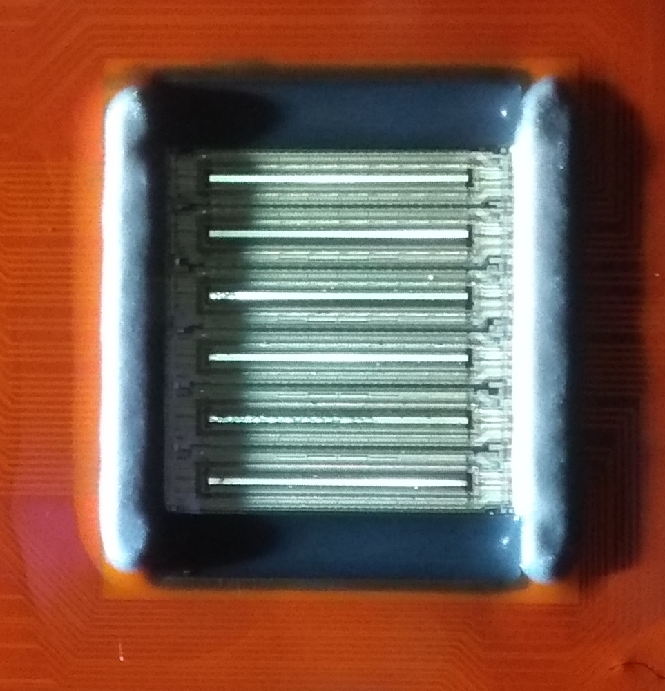

|    Сообщение #2 Отправлено 10 сентября 2020 - 19:30   pioneer12321
Вот зделал пару фото
  • Прикрепленное изображение: IMG_20200910_202028.jpg
  • Прикрепленное изображение: IMG_20200910_201225.jpg
|    Сообщение #3 Отправлено 11 сентября 2020 - 08:14   Azelus
Можете попробовать так - в кружку налить кипяток, на кружку положить пластиковую крышку, в нее налить промывку и затем поставить отмачивать ПГ. Еще можно дополнительно на забитый канал надеть силиконовую трубку подходящего размера и залить в нее промывку, чтобы сверху тоже растворялось. Но раз вам отмочка в горячей воде результатов не принесла, то вряд ли мой способ вам как-то ситуацию улучшит.
Учитывая возраст аппарата, лучше приобрести новый, ну или рисковать с покупкой б/у ПГ из Китая (а гарантированно новая головка будет стоит как новый принтер).
