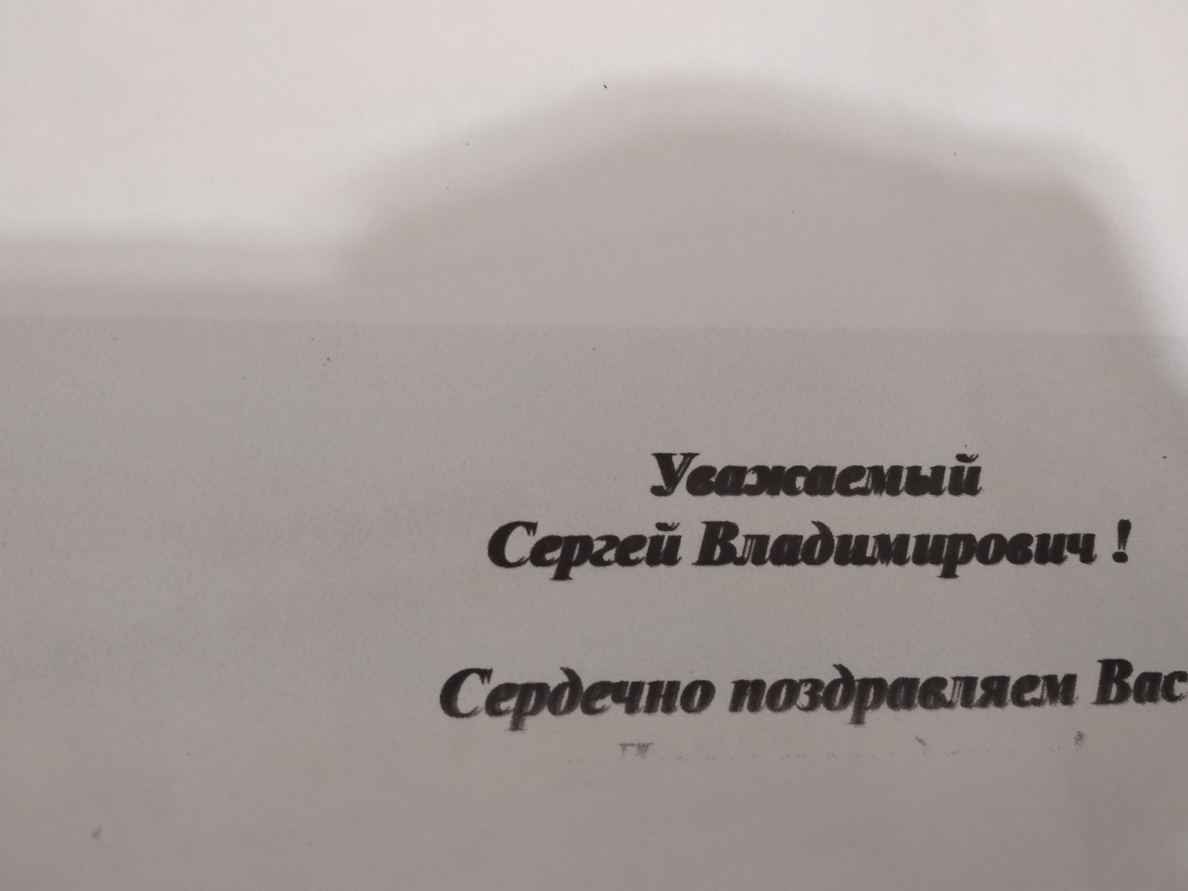

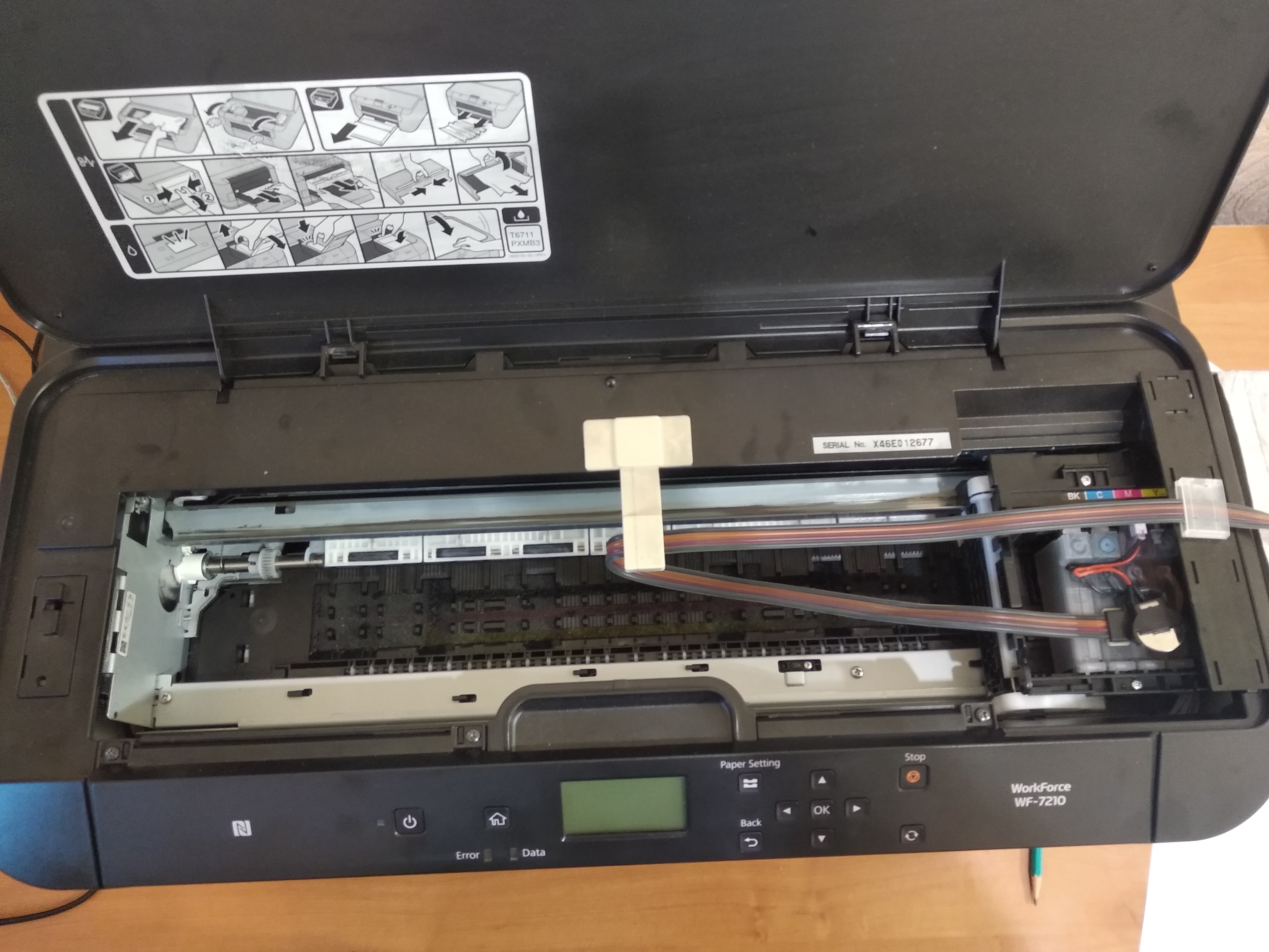

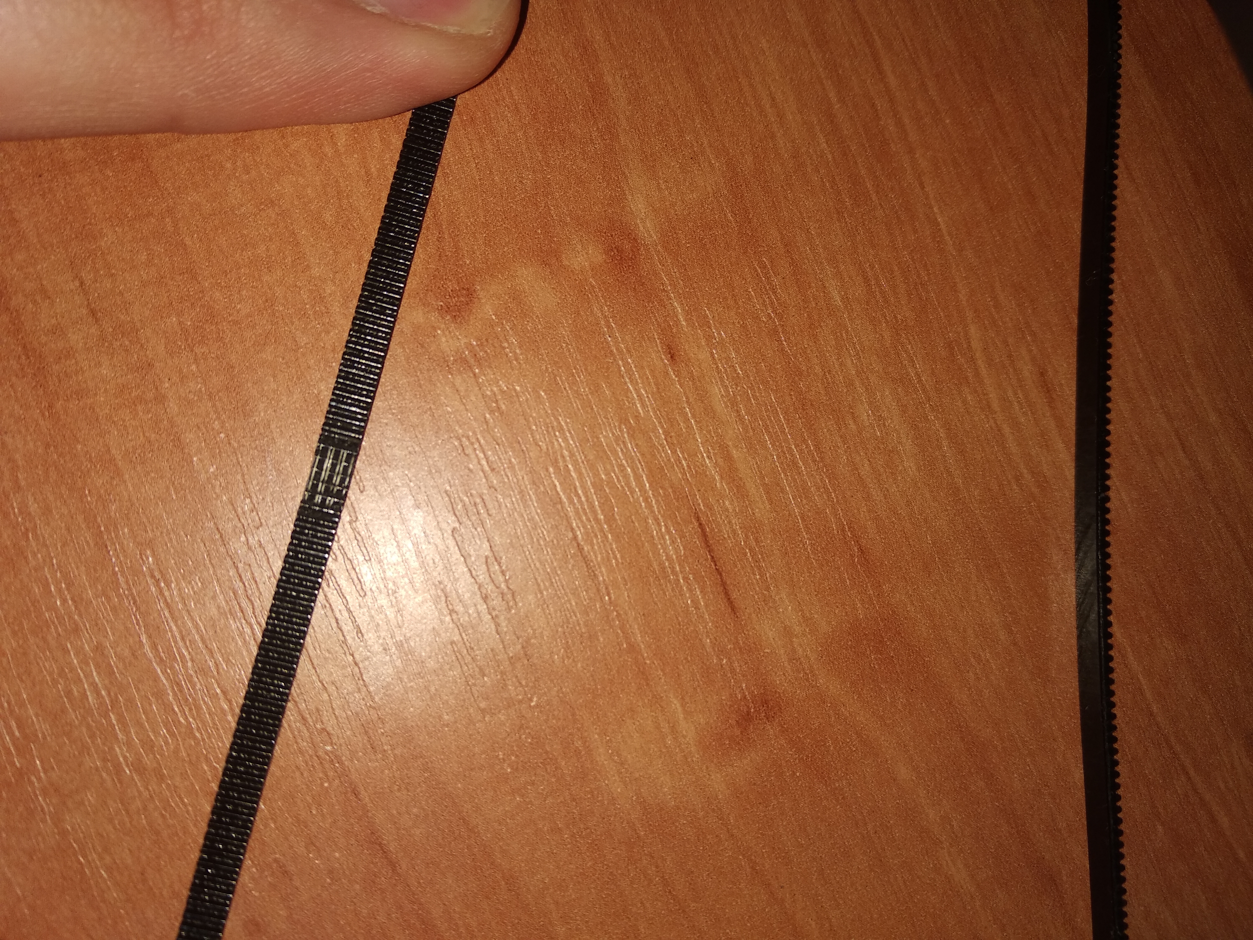

в один прекрасный день принтер стал выдавать при включении ошибку "закройте крышку чернильных картриджей", т.е. как будто что то мешало каретке ходить по направляющим, однако при передвижении рукой каретка двигалась свободно. Принтер был разобран, на ремне были видны следы выработки (слизаны 5 зубов). Ремень заменён (сняты направляющие, разобрана каретка для замены смазки), принтер полностью промыт, включился без ошибок, однако выявилась следующая проблема - нечеткая печать. Почистил энкодерную ленту, печать стала ненамного лучше, визуально на ленте есть небольшие загрязнения которые уже не удаляются. Собственно, вопрос - данный дефект из-за ленты или моей кривизны рук (ошибка при установке направляющих/механики каретки)? Ленту заказал сегодня. Также, от чего могли слизаться зубья на ремне? Нужно ли вместе с ремнем менять двигатель каретки (читал инфу у продавца запчастей на сайте)? Пробег принтера маленький, 6300 копий, принтер в моем личном пользовании с момента покупки в магазине, обслуживаю сам.

А можно пример "нечеткой печати"?
Насчёт причины выработки зубьев - если это локальная выработка, то что-то мешало двигаться каретке при нахождении в том месте, где на ремне шестерня сгрызла зубья. Попробуйте приложить старый ремень (если не выбросили) "плешью" к шестерне и по месту установки на каретку прикинуть где в этот момент была каретка.

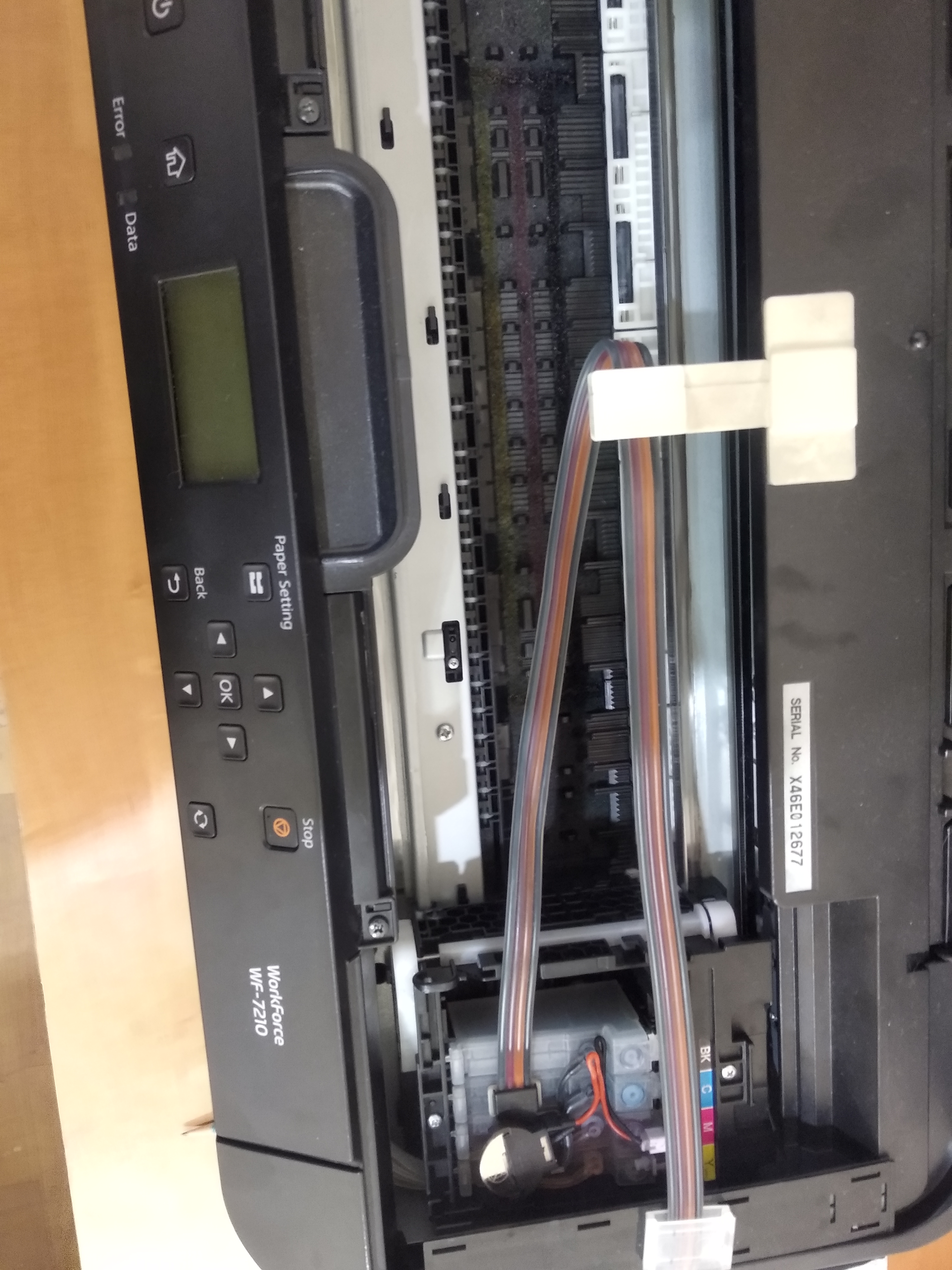

Также не указано как "кормите" его чернилами - ПЗК, СНПЧ? Если второе - то шлейф часом не мешал каретке?

Спасибо что откликнулись. По порядку - стоит СНПЧ от Inksystem, метод прокладки от них же. Приложил к шестеренке старый ремень выработкой внутри, получилось что износ соответствовал крайнему левому положению каретки. Сейчас вспомнил, что у принтера иногда возникала ошибка 308031, которая соответствовала ошибке перемещения, однако каретка ходила свободно, шлейф не мешал. Лечилось это все перезапуском. Фото установки СНПЧ, ремня и примеры отпечатков прикладываю.

Насчёт выработки ремня - 99% что чернильный шлейф таки мешал движению каретки. При таком креплении шлейфа, когда он выходит налево из левого края картриджного блока, в принтерах с низко нависающим корпусом над крайнем левым положением, такое бывает.
У Anbel есть видео где он это фиксит, см. примерно с 3:30.

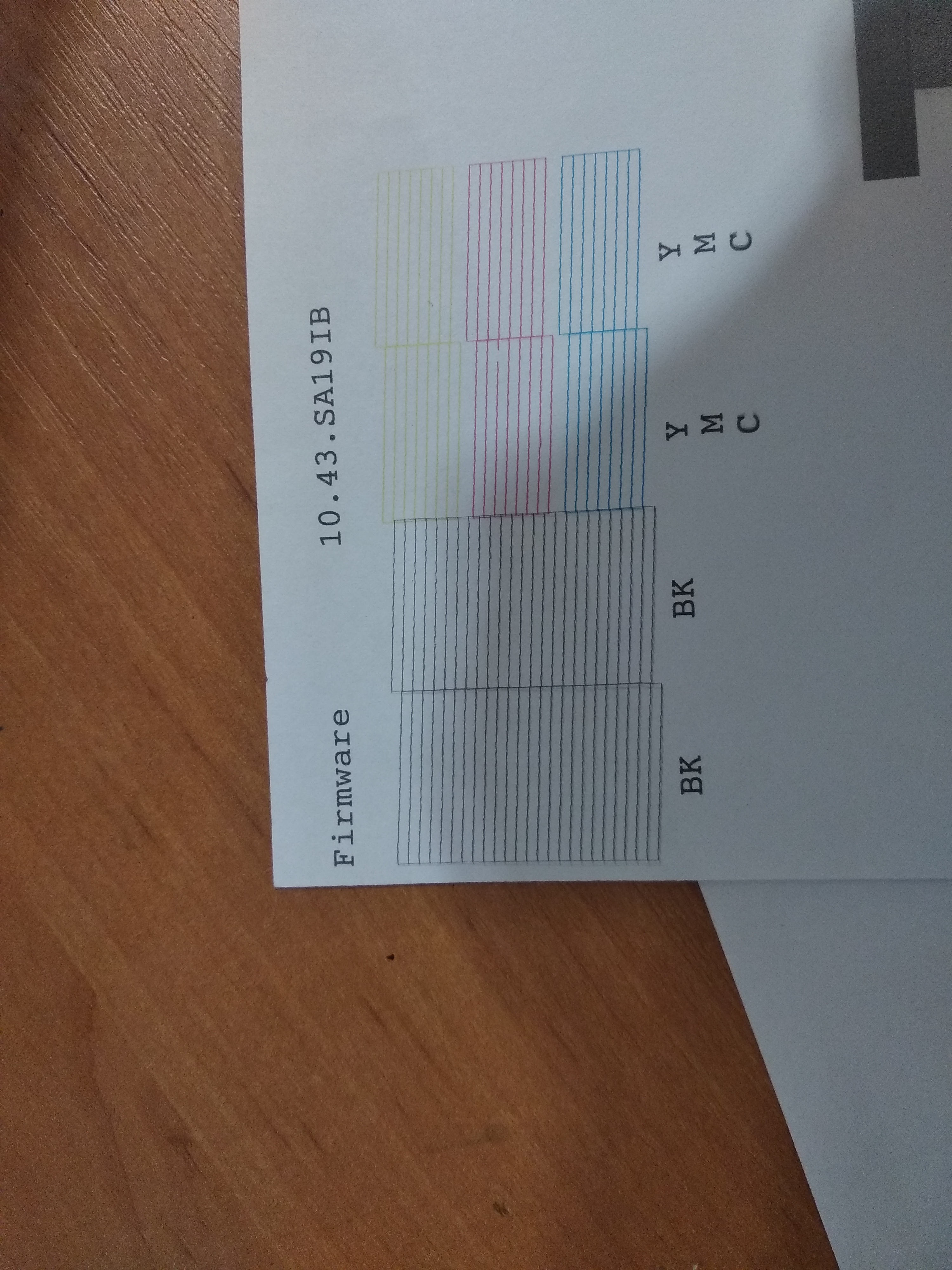

Насчёт нечеткой печати - интересно двоится, причём по тесту дюз видно что двоение минимально сверху и максимально снизу, как будто плоскость головки не параллельна плоскости листа бумаги. Голова не болтается в каретке? Каретка и её направляющие точно встали на своё место?
И в мадженте одной дюзы нет.

AlCole, голову под замену, идет расслоение по черному каналу.
или выгнулась пластина дюз по черному каналу.

AlCole - не сохранилось более-менее свежего теста дюз ДО ремонта?

P.S. Также посмотрел видео от уважаемого Anbel - понял что Inksystem это полная дрянь. Начал переделывать расположение шлейфа, выяснил что в каретке расположение цветов BK C M Y, а в СНПЧ BK Y M C, из за чего под батарейкой перекручены трубочки, и их невозможно нормально уложить. Также увидел что на картриджах криво проколоты пленочки (да и сами картриджи как то входят не очень хорошо по сравнению с оригинальными), а я гадал от чего постоянные лужицы чернил на чернилоприемниках. В общем - эту дрянь в помойку, буду думать что ставить вместо нее.

на фото с тестом дюз-сдохла голова, сдвиг черного об этом говорит

Может проще слить циан с желтым, промыть емкости и трубки да залить правильно? Тогда трубки можно будет распрямить. Ну и вообще шлейф обычно даётся с небольшим запасом по длине, можно в сторону каретки выбрать чуть больше его и переложить как надо.
