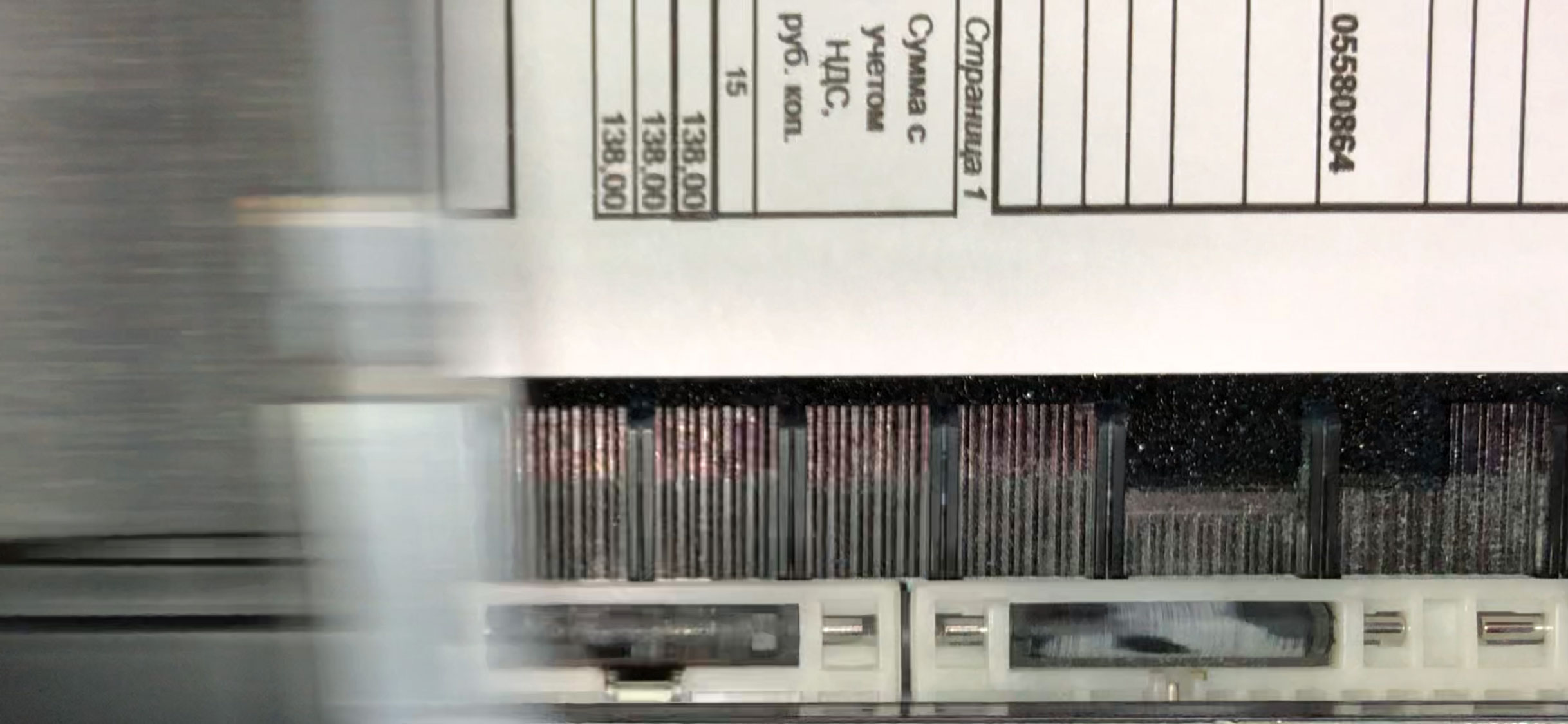

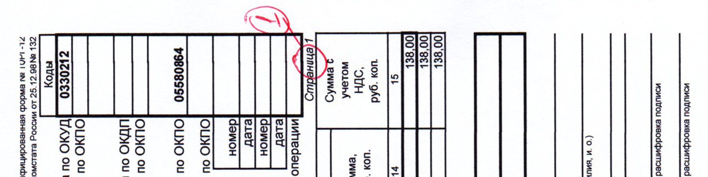

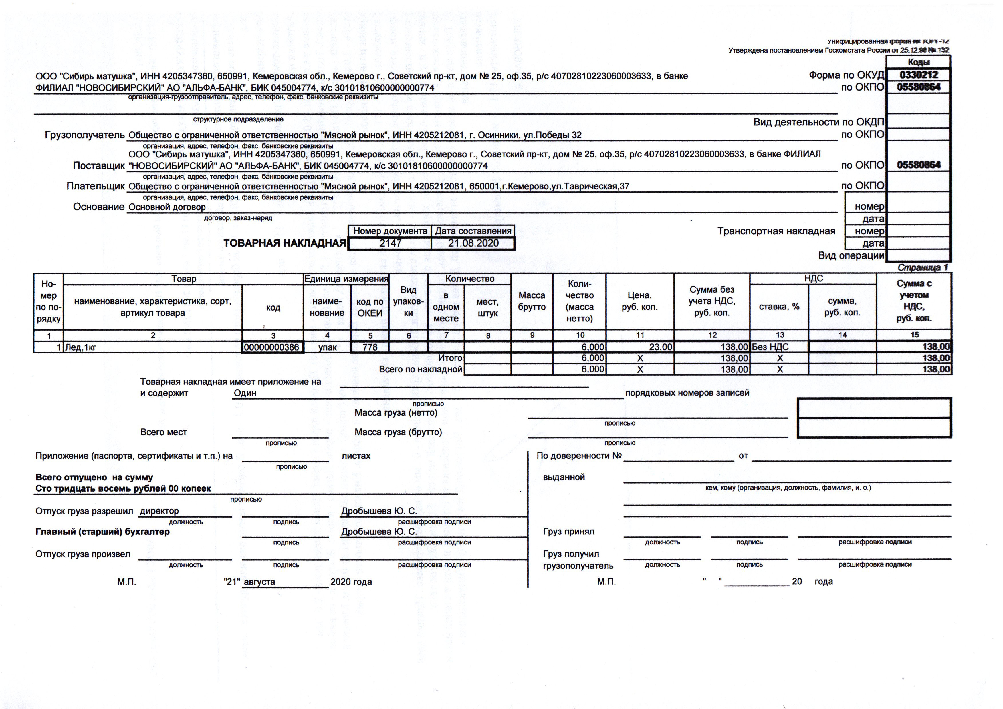

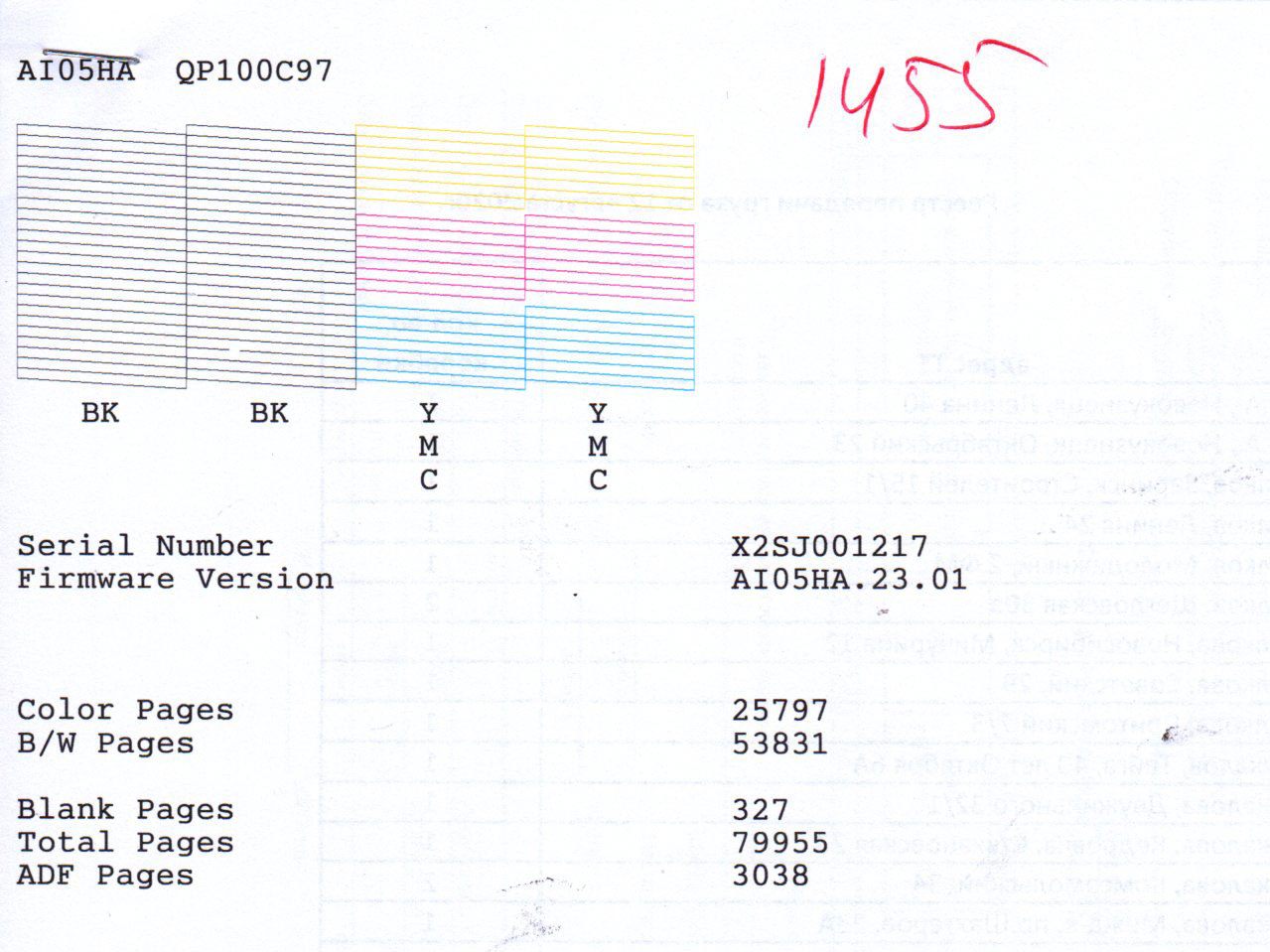

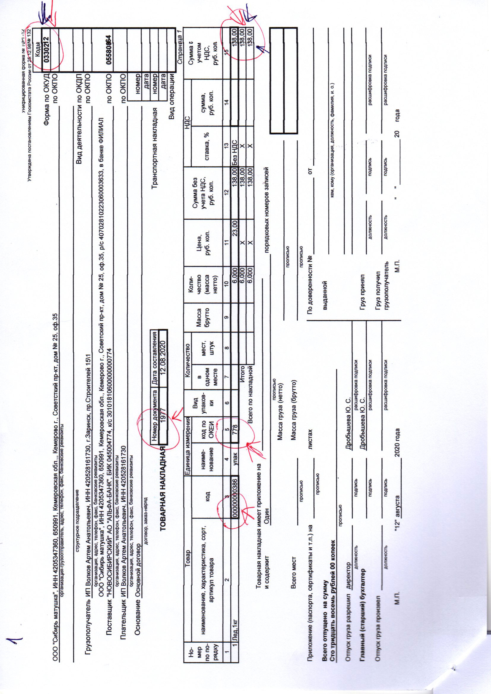

Добрый день! принтер Epson 1455. Чернила полихроматик. Съедает текст в конце листа. Есть два скана. Думал дело в калибровке. "Скан 1" - это докалибровки. "Скан 2" - после калибровки. После калибровки, прямые линии стали прямыми, но букву "и" в слове "Страниц" в конце листа - съедает (обведено красным). На тесте нет одной черной дюзы, и пылить еще одна. Они уже не чистится. Но не думаю что дело в эти дюзах. Печать с настройками: качество печати - "текст", бумага - "простая бумага". Если увеличить качество, то проблема уходит. Была и на другой модели подобная проблема (другую модель носили в сервис, там сказали износ головки, и поможет замена головки. На той модели все дюзы были на месте, а текст съедал еще больше, тоже примерно в этом же месте). Как думаете, это головка или все же износ каких-то механизмов (шестерней)? Мне кажется что это либо какой-то энкодер, либо позиционирование, либо шестерни. Подскажите где искать.

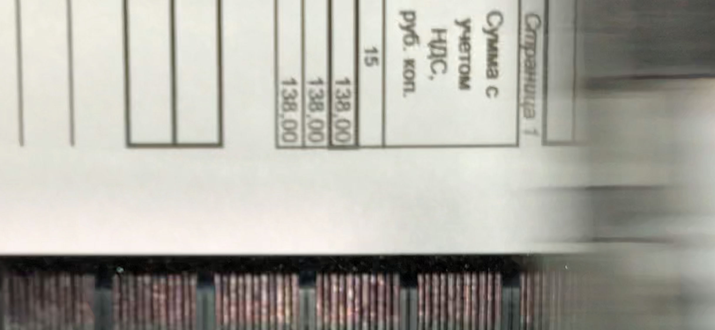

Еще сделал увеличенный скан, там лучше видно, и цифру "3" съедает в числе "138".
L1455 - съедает текст

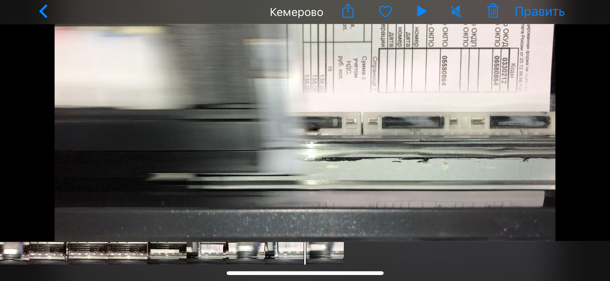

Рельсу смажу, но текст съедает не по продольной подаче, а при поперечной. Т.е. это ролики которые выталкивают лист недоталкивают его. Ну это мое мнение. Сейчас видео записать попробую.

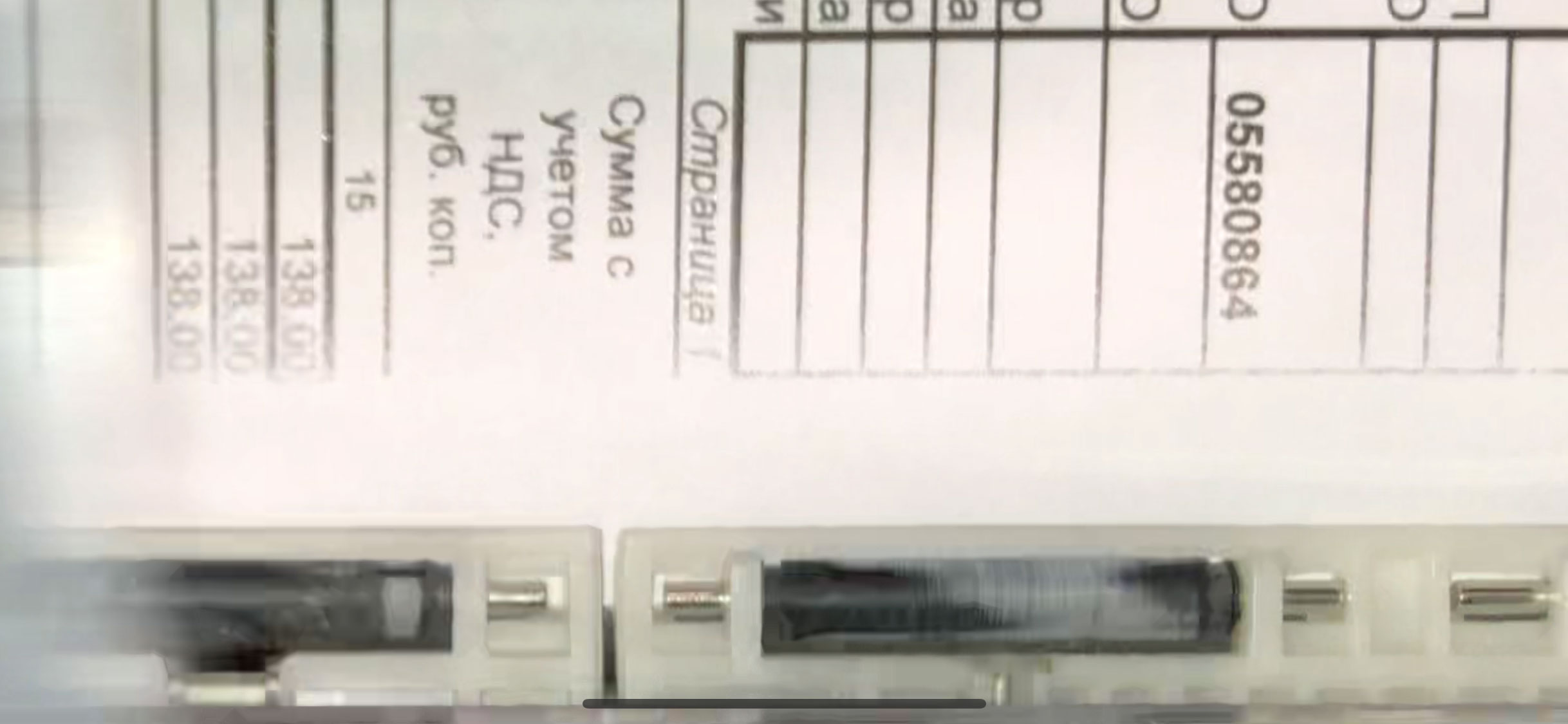

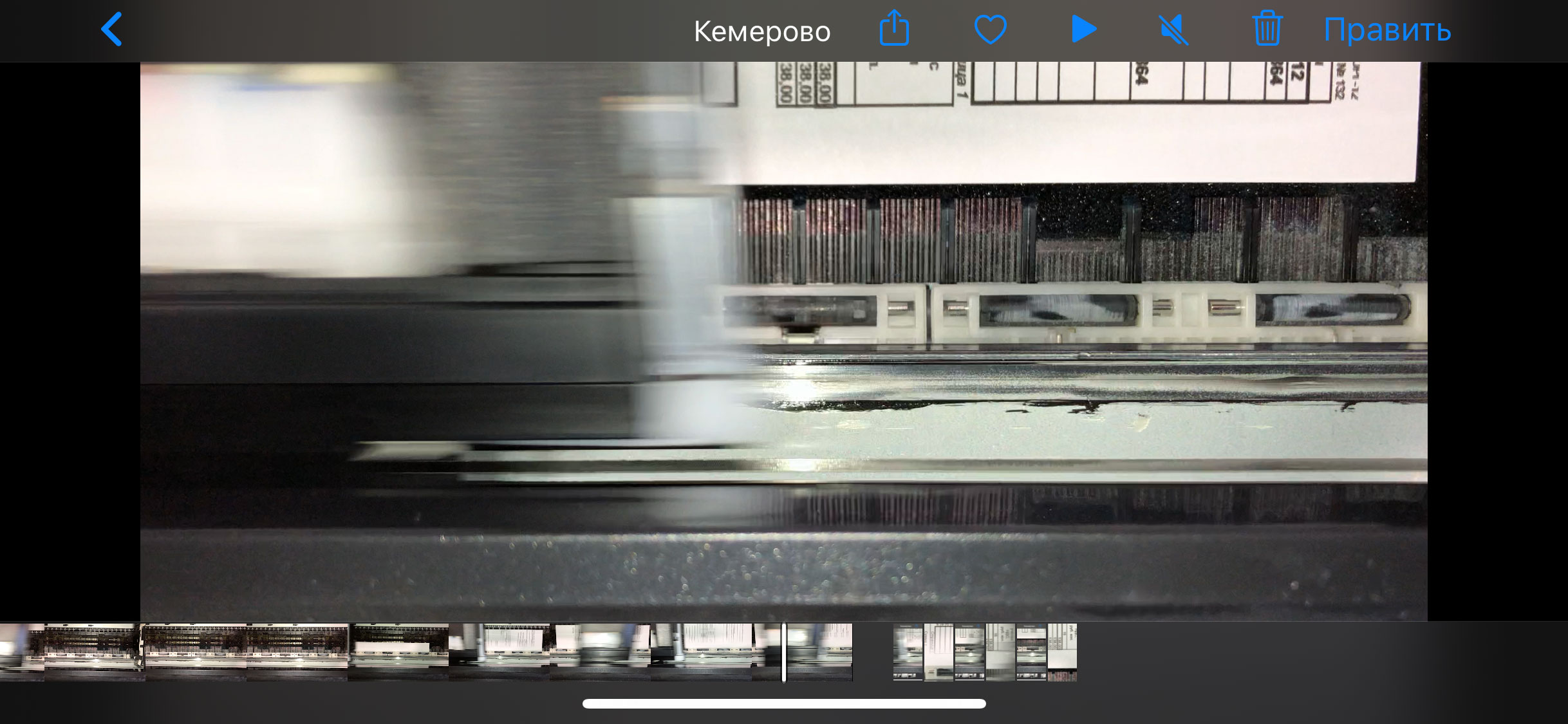

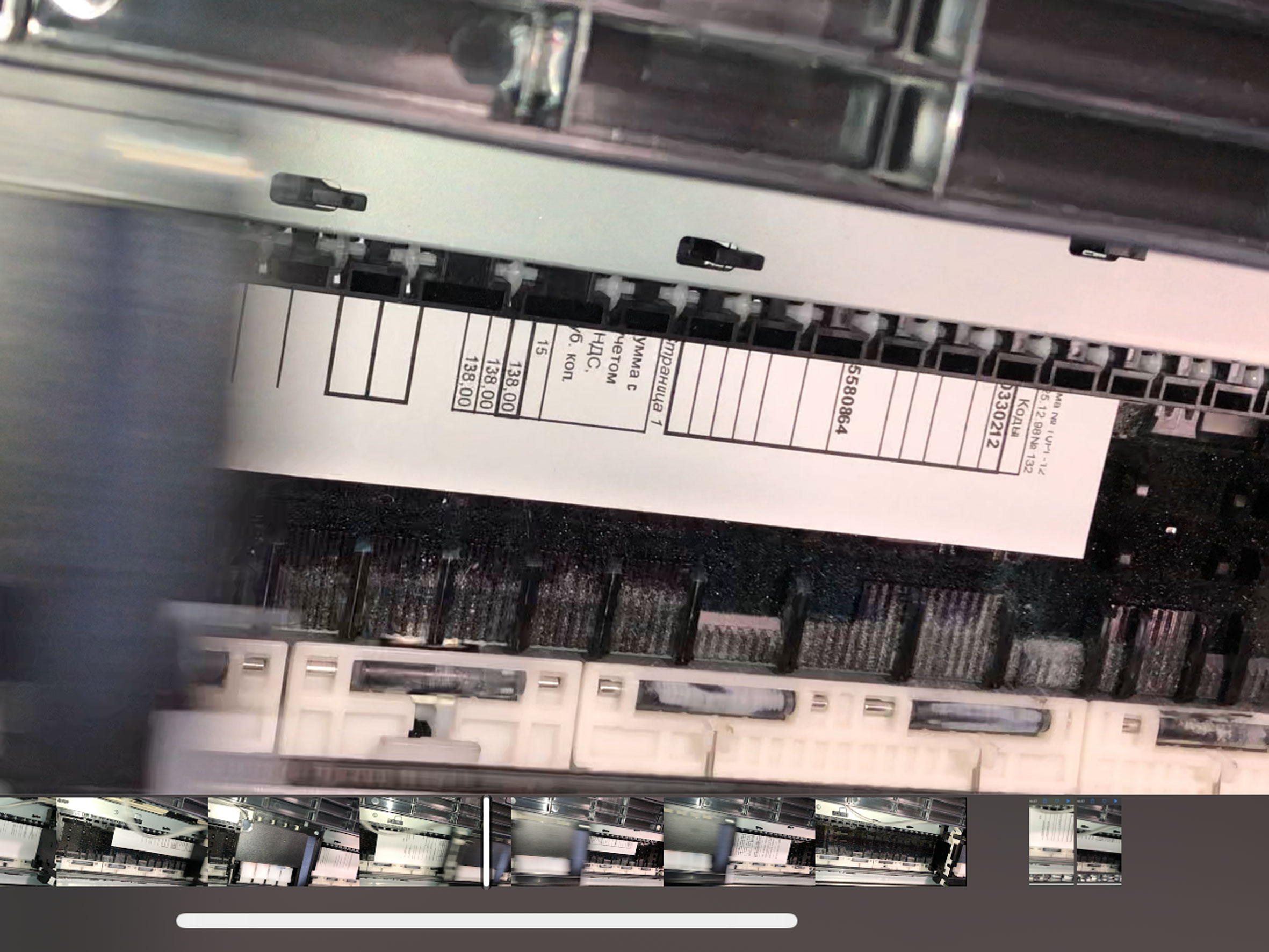

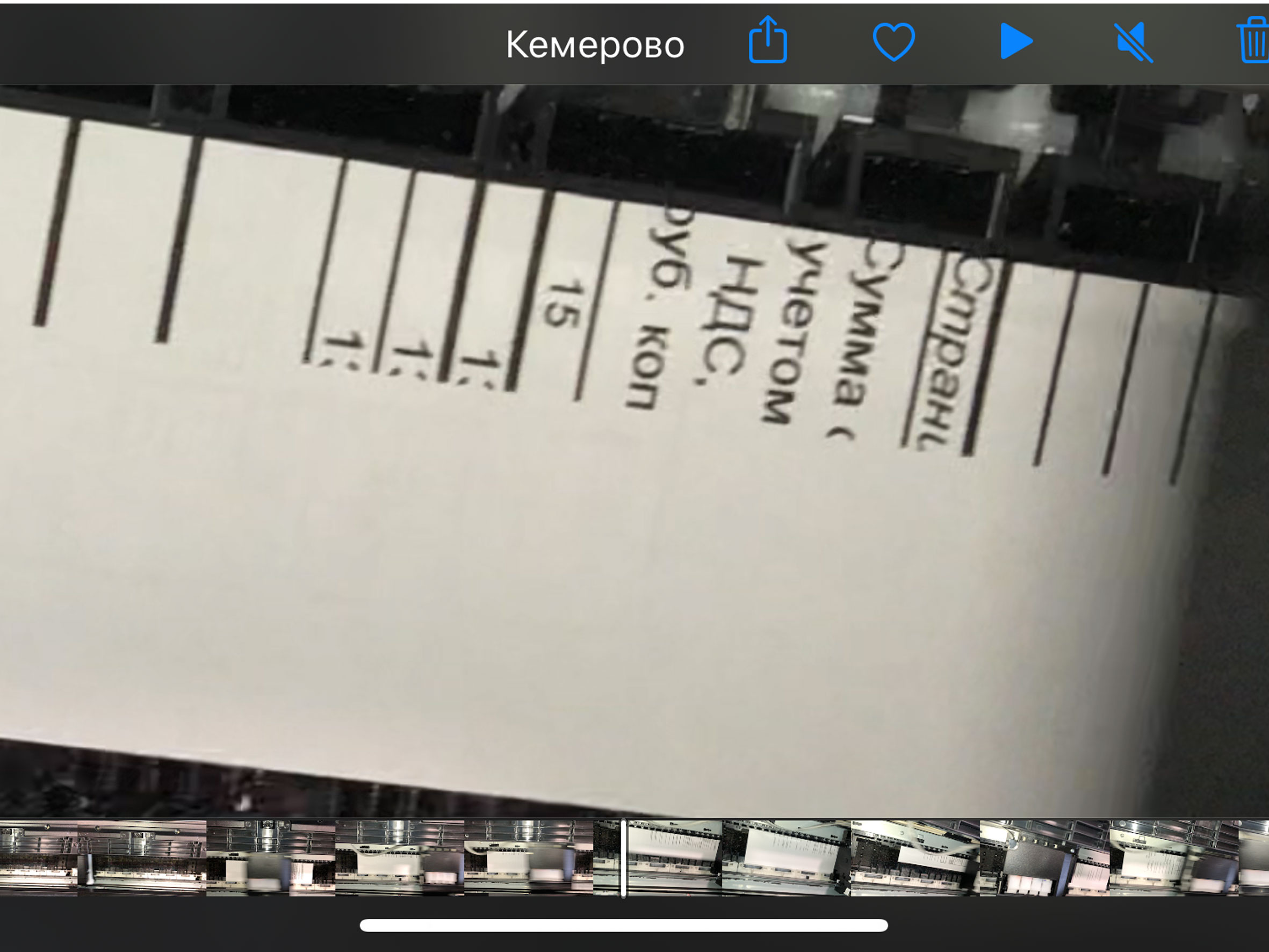

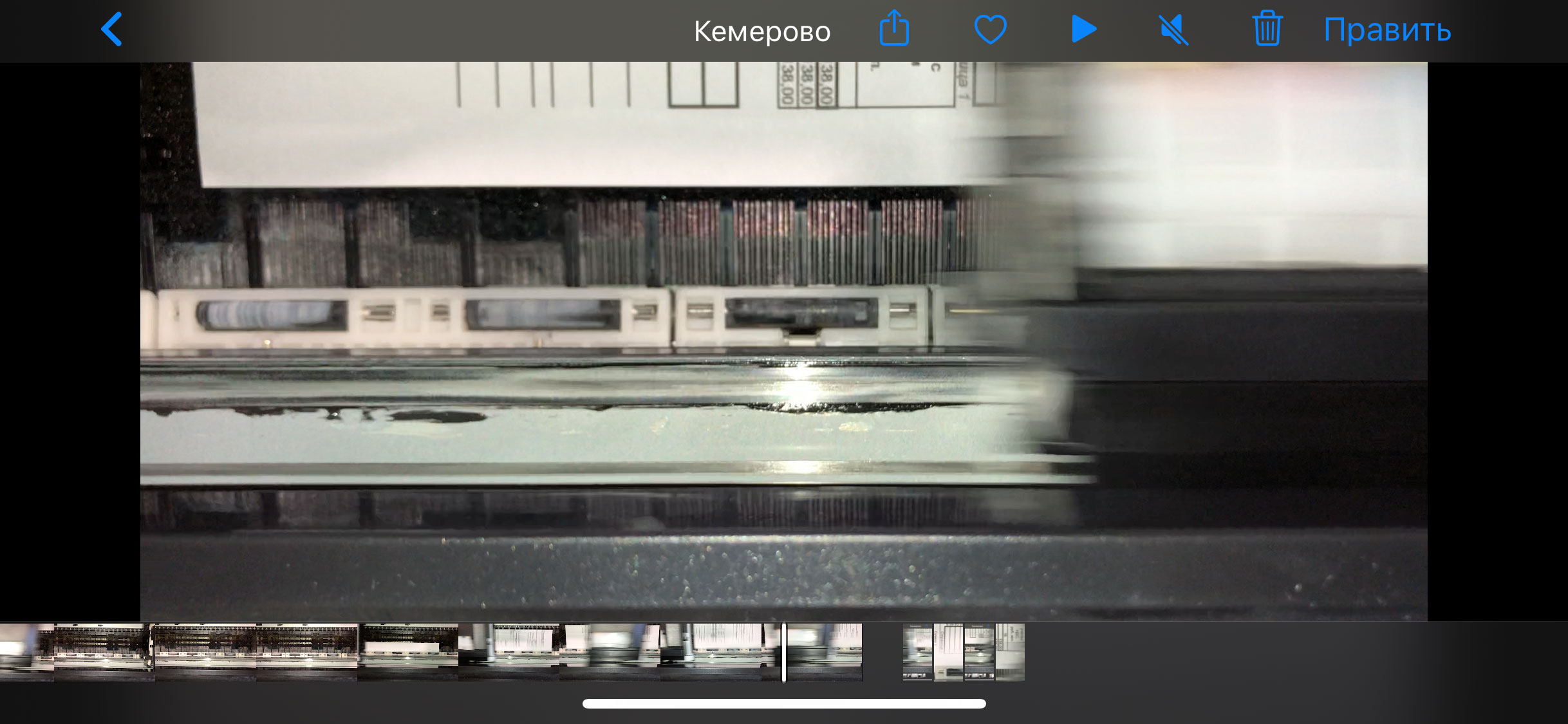

Вот фотки во время печати. На первом снимке буква "и" правильная, не понятно, должен ли принтер делать протяжку листа. Следующий проход головки и получается это наложение. Если не должен делать протяжку, то значит ПГ не туда льет. Если протяжку должен делать, то почему он ее не делает? На уровне мозгов проблема? Видео 14,1 мб не загружается. Новую тему что ли в форуме видео вопросов создать? Или не нужно видео?

Сейчас распечатал документ на листе А4 НО! на высоком качестве. Вот что получилось.
Еще есть запись и сканы распечатки на А3 формате в двух вариантах качества, стандартном и высоком. Так же на стандартном качестве съедает текст последним проходом головки, возможно чуть-чуть меньше эффект. При печати на высоком качестве, распыляет на последних трех проходах, но визуально на А3 это распыление заметно гораздо меньше чем на А4. Могу скинуть А3 если поможет в диагностике.
