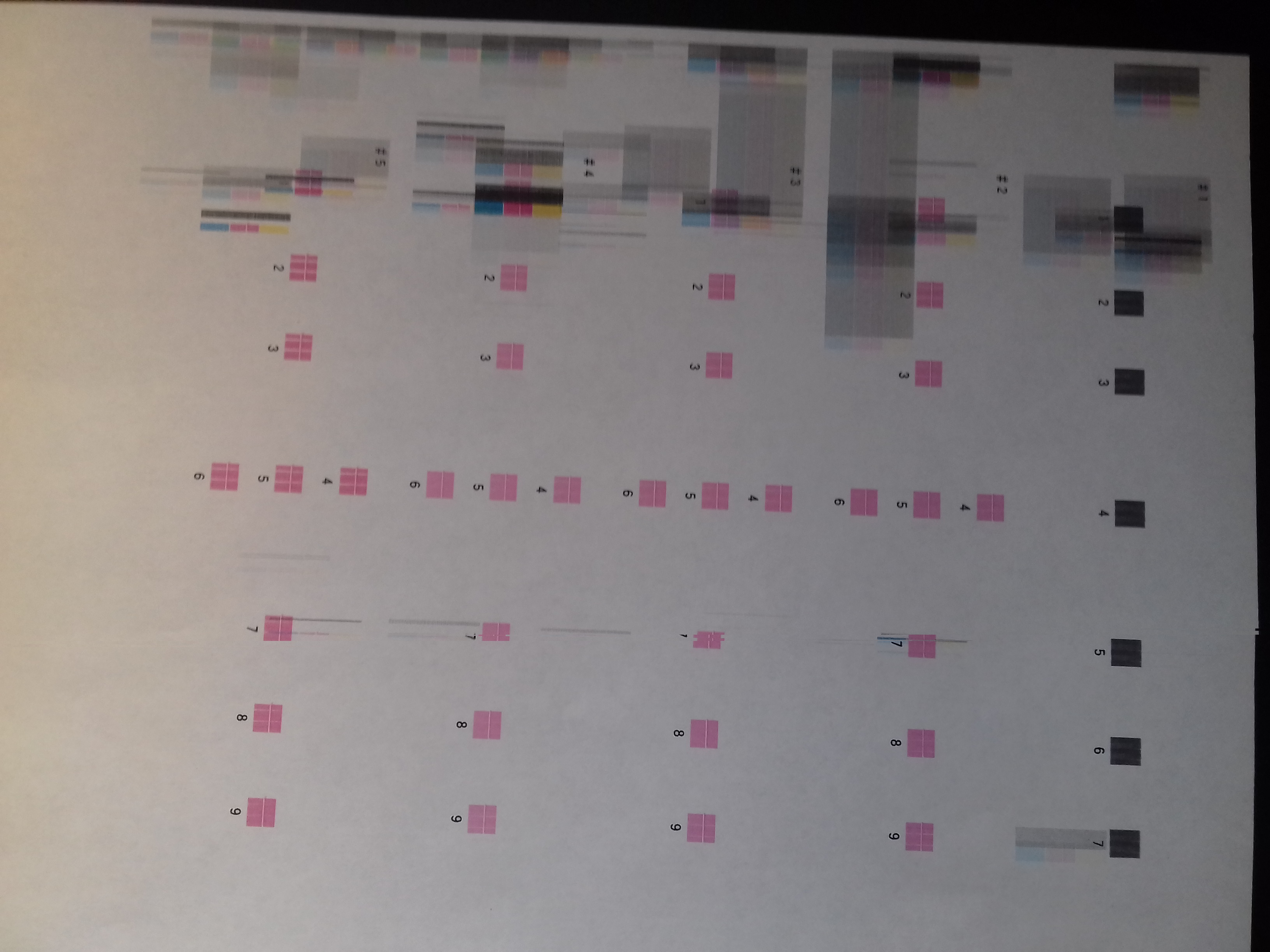

L100 печатает неправильный рисунок В разных местах добавляет не нужные полосы.
| Сообщение #1 Отправлено 31 июля 2020 - 16:11
Добрый день!!!Вот принтер начал печатать ,даже не могу объяснить толком,в тех местах где не положено полосы.Не могу определиться с чего начать.Фото печати калибровки печатающей головки во вложении.Помогите пожалуйста найти причину.Спасибо.Опыт ремонта есть,но немножко подустарел,давно уже ремонтом занимался.
| Сообщение #2 Отправлено 31 июля 2020 - 16:33
Шлейф между головой и матерью?
| Сообщение #4 Отправлено 01 августа 2020 - 13:29
ph_repair, КЗ это, смотреть наличие чернил на шлейфе и ПГ в разъеме.
| Сообщение #5 Отправлено 05 августа 2020 - 16:14
Большое спасибо всем ответившим.Особенно peterq.Поменял шлейф головки и дефект устранился.Ещё раз всем ответившим большое спасибо.
