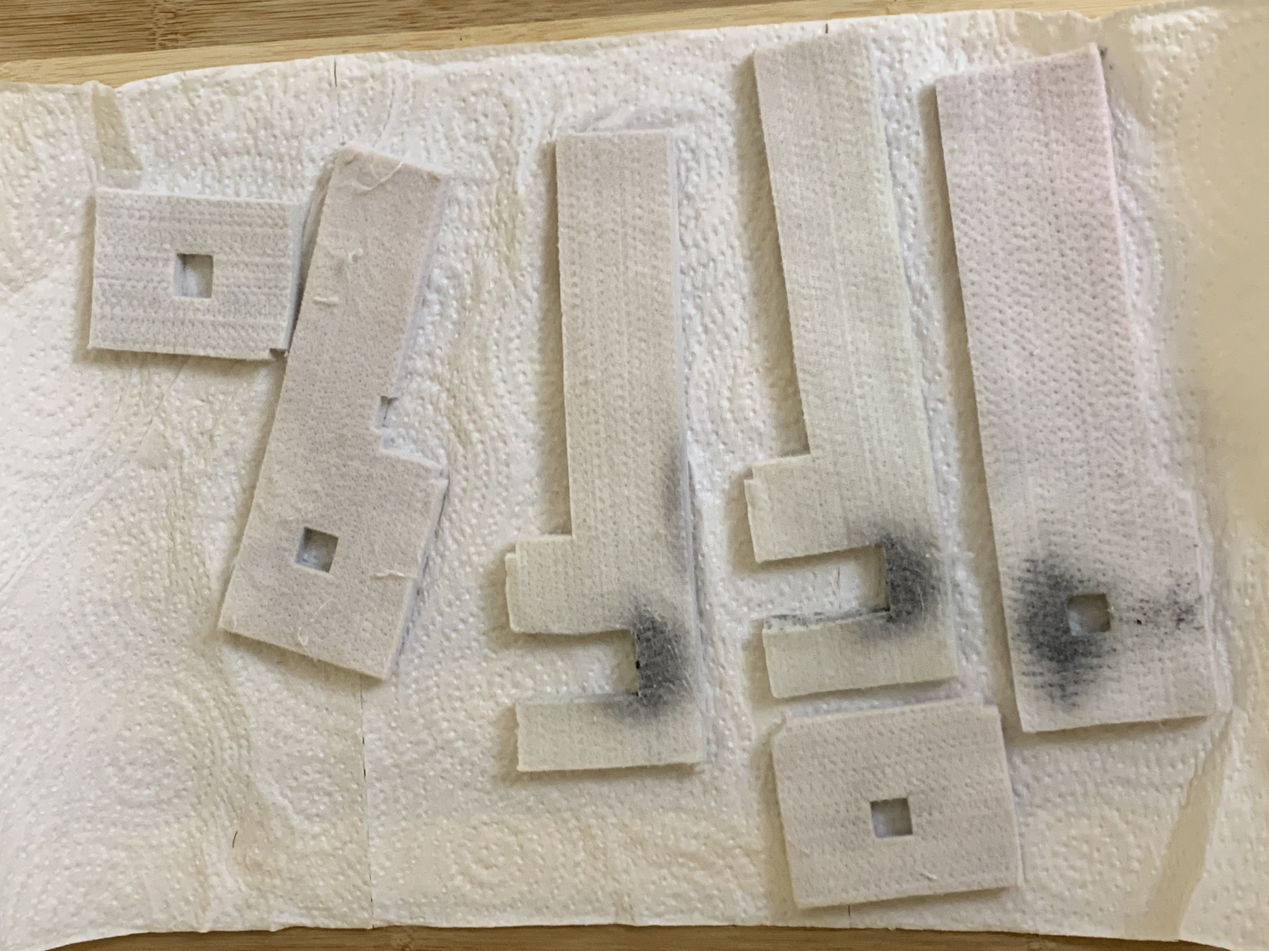

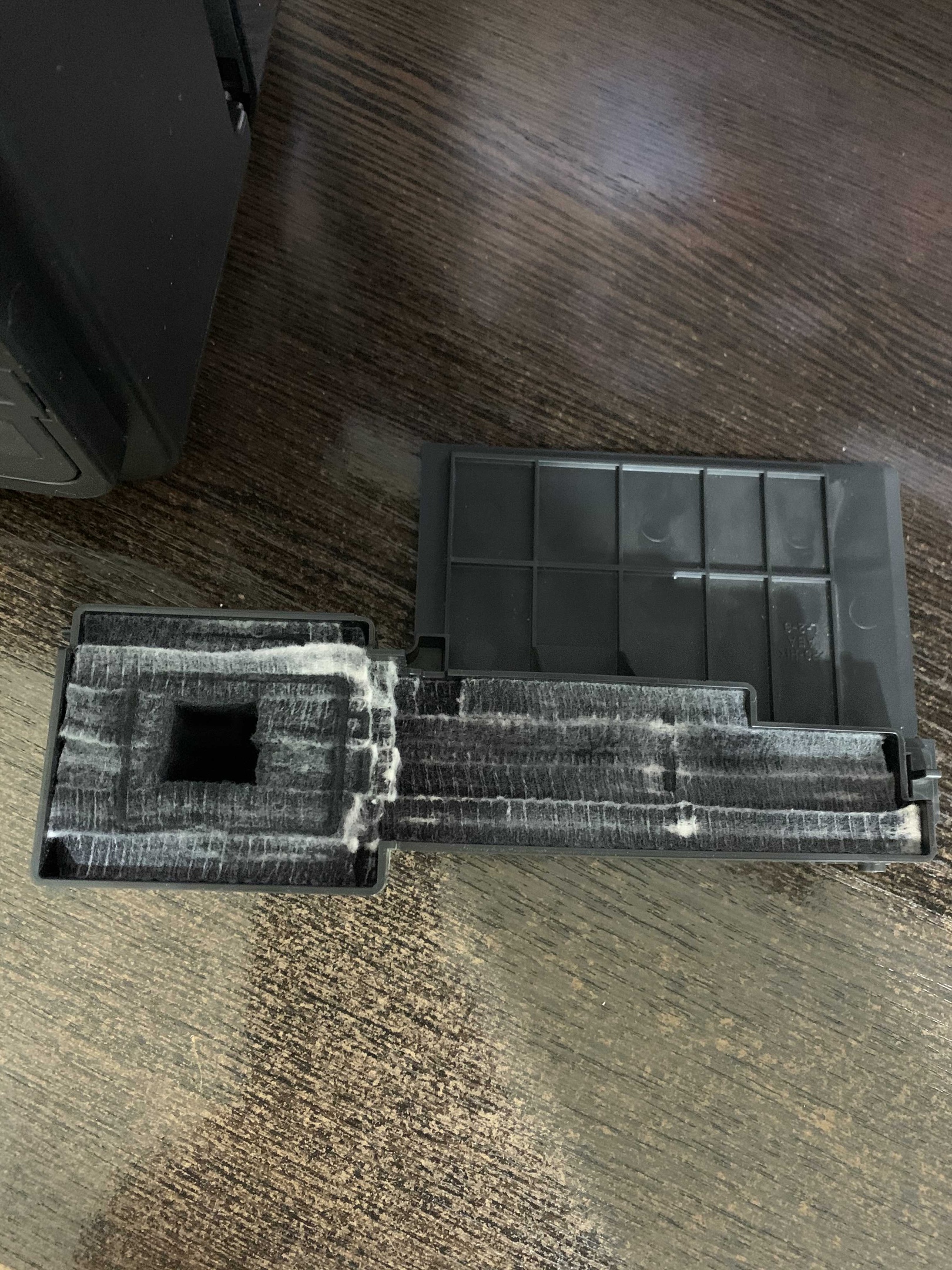

Здравствуйте. МФУ Epson Expression Home XP-413 на экранчике показал что памперс забит и перестал работать, удалось сбросить счётчик до 80% в программе PrintHelp, но проблема с памперсом я так понимаю всё равно осталась, на Ютубе есть инструкция как вывести отработку через шланг, но это не эстетично и при продаже могут быть вопросы, всё таки мало кто об этом вообще знает.
Подумал может можно промыть родной памперс или заменить на какой то материал? Подскажите пожалуйста.
XP-413 промывка/замена памперса
| Сообщение #2 Отправлено 30 июля 2020 - 18:10
Atashka-56, решение правильное не выводить слив чернил наружу, но сейчас "памперс" стали делать из туалетной бумаги. При "стирке" он весь в кашу превращается, так что только менять на новый или делать самому из войлока.
| Сообщение #3 Отправлено 30 июля 2020 - 22:24
ugrinov_ss, это старые аппараты, да, из войлока были типа, не стирались. На этом аппарате все нормально, можно стирать сушить и ставить обратно.
| Сообщение #4 Отправлено 31 июля 2020 - 13:28
Atashka-56, имейте ввиду - у Вас ДВЕ проблемы. Не только сам памперс (физически) а и счётчик его наполнения - и этот счётчик работает НЕЗАВИСИМО от любых ваших манипуляций с реальным содержимым памперса. Так что ищите adjustment program под свою модель МФУ, или готовьте денюжку для полного сброса через printhelp.
