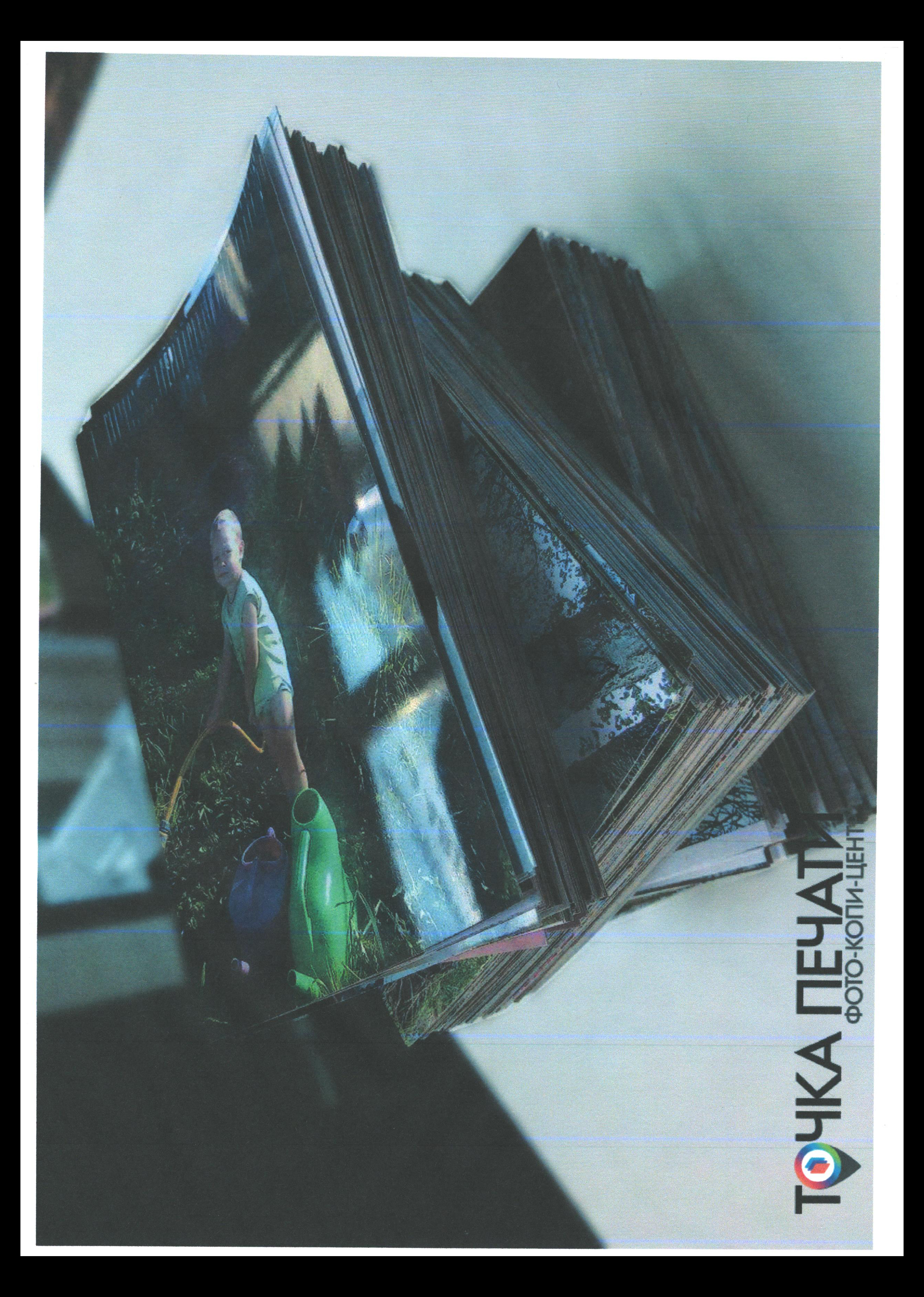

Добрый вечер, epson l805 криво печатает, слева сверху один отступ, а снизу слева другой отступ. Прикладываю изображение, чтобы было понятно о чем я говорю, помогите пожалуйста решить эту проблему!

Увидет бы как он бумагу захватывает. Иногда маленький посторонний предмет с правой стороны такие фокусы даёт.

|    Сообщение #5 Отправлено 29 июля 2020 - 16:30   peterq
_s_p_, по ширине не хотите точнее серенький ограничитель выставить? Видно же что лист справа не примыкает плотно к направляющей, вот его и перекашивает. Ну и быстрая печать на говнобумаге вряд-ли способствует равномерности отступов при захвате с края, а не по центру (как в Кенонах и свежих моделях "фабрик печати").
|    Сообщение #6 Отправлено 29 июля 2020 - 16:47   _s_p_
Перекос идет на бумаге 330 гр. Я тоже ругают на этот захват с краю, раздражает
|    Сообщение #7 Отправлено 29 июля 2020 - 16:52   peterq
_s_p_, отрегулируйте по ширине, чтобы бумага не болталась между направляющими, должна плотно входить. На видео видно что болтается - вот и идёт перекос при боковом захвате, т.к. бумаге есть куда перекашиваться.
|    Сообщение #8 Отправлено 29 июля 2020 - 18:44   Anbel
Сколько прошел аппарат? Вопрос у меня больше к роликам прижима.

|    Сообщение #10 Отправлено 29 июля 2020 - 21:38   MaK7
Просмотр сообщения_s_p_ сказал:
А на 330 он вообще официально не рассчитан.
