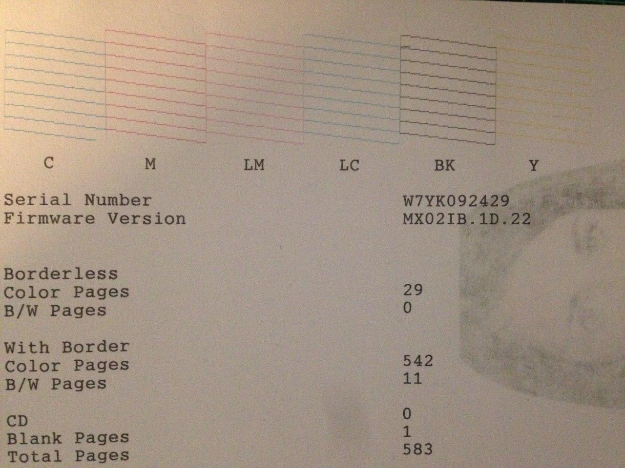

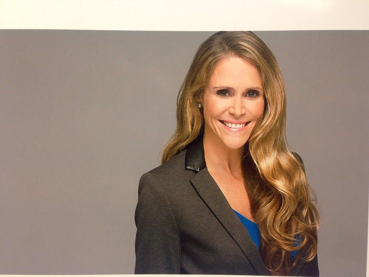

L805 ужасно печатает фото. Поменял чернила, сделал прочистку в PrintHelp, в настройках печати качество-высокое,бумага-глянец. Больше не знаю что можно настроить.
Прикладываю скрины тестов и самой фото. Стоит ли обращаться в СЦ?Можно ли что-то настроить чтобы исправить качество печати?Или всё же проще менять аппарат на новый?

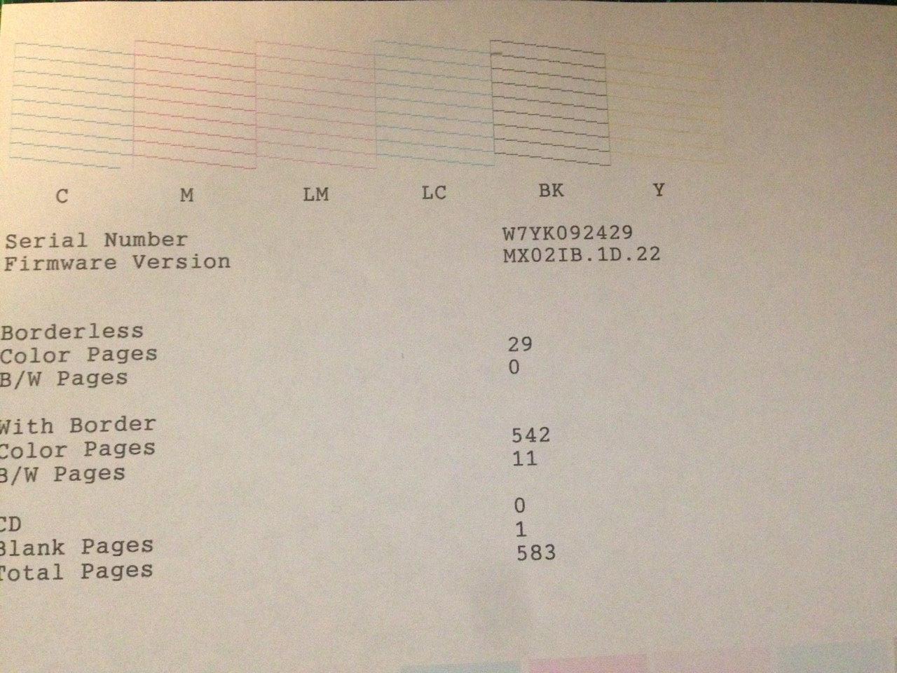

sangvinnic, на циане одна дюза не пашет. Какие чернила залиты?

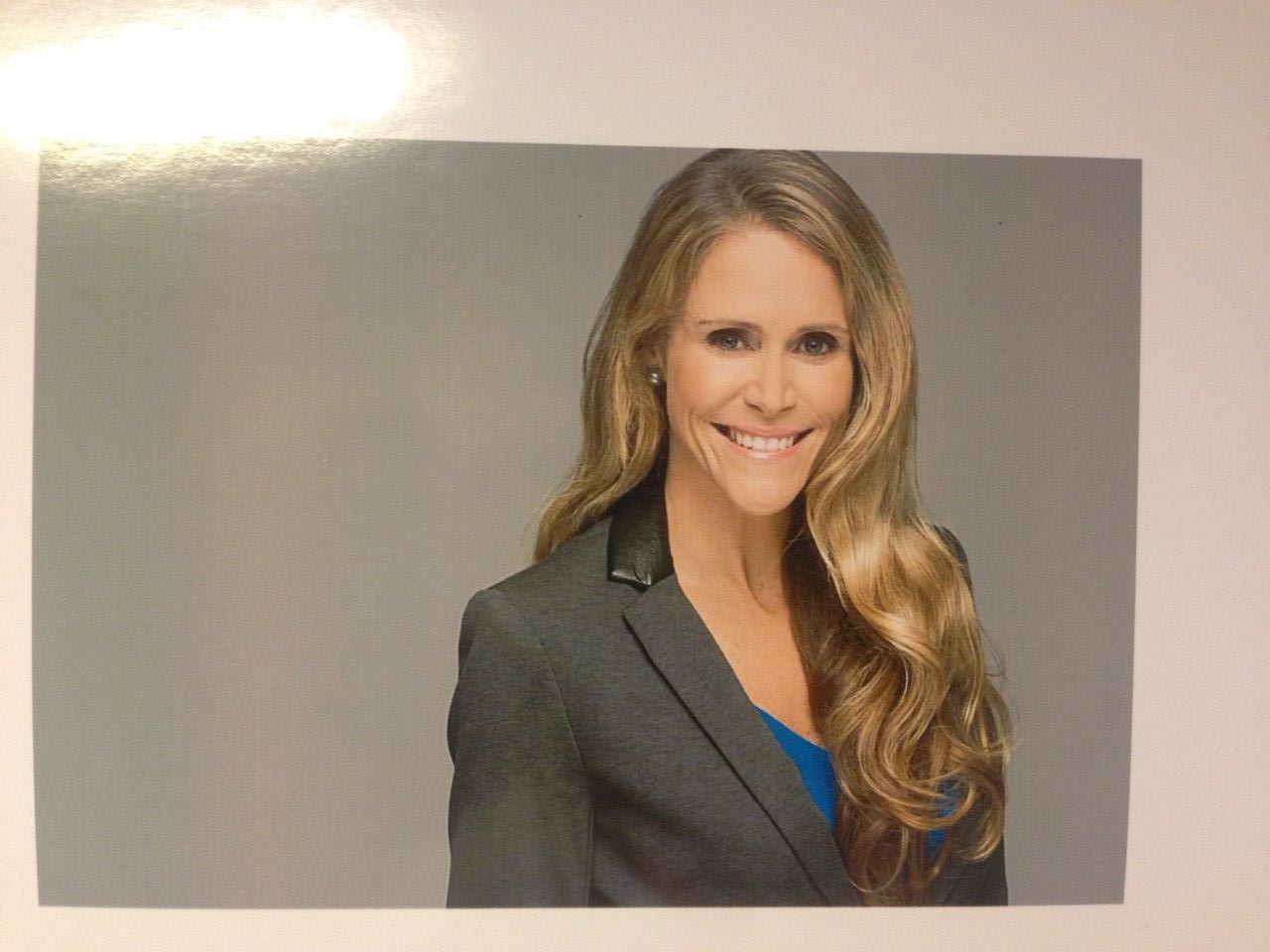

На какой бумаге было распечатано изображение с женщиной?
Если печать была произведена на глянцевой бумаге, то не той стороной вставляете. Видно, что ни о каком глянце на лицевой стороне речи не идет.
Напечатайте это же изображение именно на глянцевой бумаге и сделайте скан. Посмотрим.

Anbel,Cейчас залиты InkTec, такая же проблема была и до этого на Lomond. Иногда получается что печатает получше качество, но всё равно ужасно - на уровне лазерных принтеров и цветопередача далека от нужного
ugrinov_ss, Бумага обычная офисная, я могу и на матовой и на глянцевой распечатать, уже проверял-разницы не будет."бумага-глянец" я имел ввиду, что на настройках печати стоит "тип бумаги" - "premium glossy"
На глянцевой бумаге отпечатал - справа-оригинал,соответственно,сканера не имею,к сожалению. В этот раз принтер отпечатал как раз лучше по качеству, но я все равно вижу "мыло" и цвета не хватает

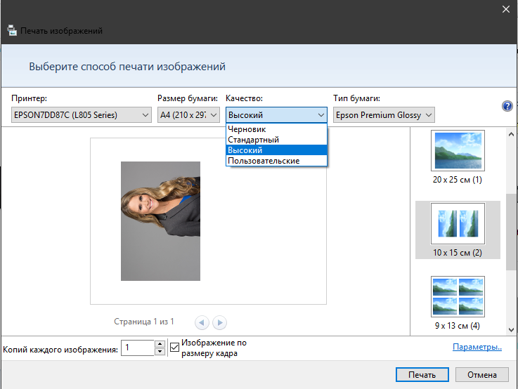

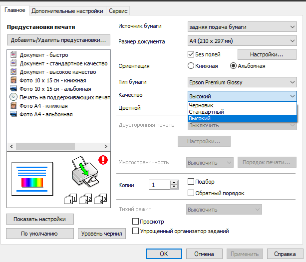

sangvinnic, качество какое было выбрано? Точное название напишите, а лучше сделайте скрин-шот настроек при которых печатаете на глянцевой бумаге.

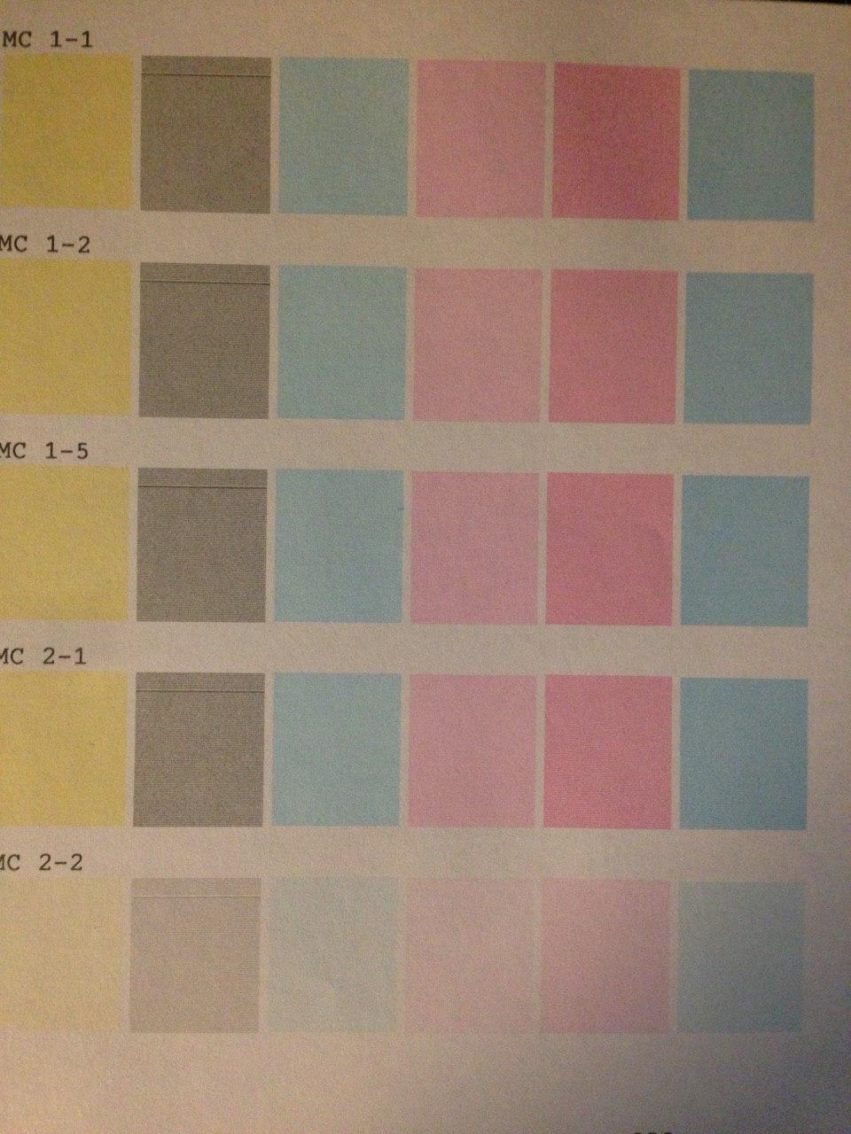

И да, черный цвет под замену. И даже не спрашивайте почему.

ugrinov_ss, EPSON L805 Series Настройки драйвера
Источник бумаги : задняя подача бумаги
Размер документа : A4 (210 x 297 мм)
Без полей : Включить
Ориентация : Альбомная
Тип бумаги : Epson Premium Glossy
Качество : Высокий
Подробная информация по качеству : Уровень 3(33)
Цветной : Цветной
Уменьшить/Увеличить : Выключить
Двусторонняя печать : Выключить
Создать буклет : Выключить
Страниц на листе : Выключить
Плакат : Выключить
Копии : 1
Подбор : Выключить
Обратный порядок : Выключить
Повернуть на 180° : Выключить
Зеркально : Выключить
Управление цветом : Цветокоррекция
Режим цвета : Стандартный (EPSON)
Гамма : 2,2
Сглаживание углов : Выключить
Универсальная цветная печать : Нет
Водяной знак : Нет
Колонтитулы : Выключить
Выделять тонкие линии : Выключить
Выделять текст : Выключить
Высокая скорость : Выключить
Исп. эф. крас. глаз : Выключить
Качество : Высокий
Цветной : Цветной
Плакат : Выключить
Копии : 1
Подбор : Выключить
Гамма : 2,2
Водяной знак : Нет

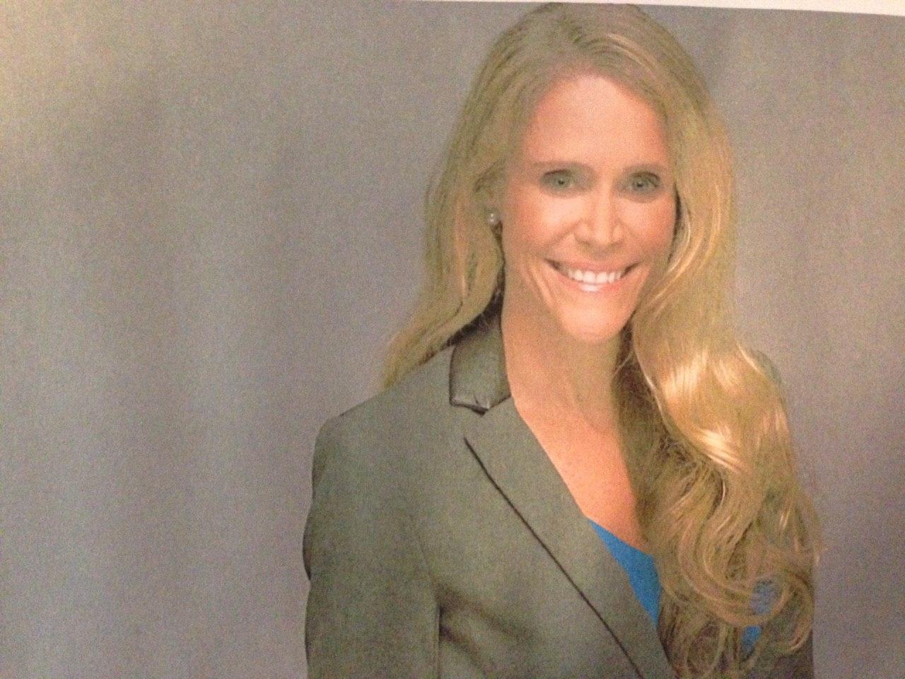

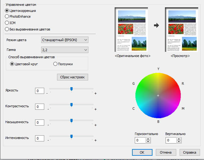

| Сообщение #7 Отправлено 19 июля 2020 - 03:17
sangvinnic, зайдите во вкладку "Дополнительные настройки" - у пункта "Высокая скорость" уберите галочку.
В этой же вкладке (Дополнительные настройки) в разделе "Цветокоррекция" выберите пункт "Настройки" и нажмите на кнопку "Расширенные". В появившемся окне в разделе "Управление цветом" выберите пункт "Цветокоррекция" и чуть ниже, в разделе "Режим цвета" выбрать "Насыщенный (Epson)".
Распечатайте и покажите что в итоге получилось. Лучше или так же?
| Сообщение #8 Отправлено 19 июля 2020 - 04:48
ugrinov_ss,Про "Высокая скорость" была оговорка? галочки у меня не стояло, в итоге я её поставил И включил "Насыщенный Epson"
Печать стала получше.На порядок получше, но такого же результата я добивался когда самостоятельно "игрался" с настройками.
К сожалению, я не знаю как мне убедиться что печать без изъянов, но визуально она близка к тому что я вижу на мониторе.
2-й скрин. Я где-то слышал не раз что есть режим печати "наилучший",это имелось ввиду что должен быть самый "высокий" по качеству режим ?

sangvinnic, на более ранних моделях, таких как Epson P50, T50, 290, 270... в драйвере предусмотрено гораздо более широкий выбор так называемого качества печати. Вот перечень: Черновик, Текст, Текст и изображение, Фото, Наилучшее фото.
К счастью я не имел дел с Epson серии L. Только сейчас увидел, что настройки урезаны.

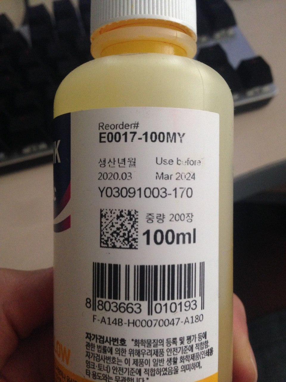

Кстати, упустил я вопрос... а бумага то чьей фирмы? И еще, сфотографируйте фотографии бутылок с чернилами.

Я конечно не эксперт особо, но размытия не вижу (да и скан так себе..) - вижу типа "сепии",т е как будто все напечатано в мелкую точку....было такое у меня 1 раз на Л800 и я не помню как вылечил, помню тока в AP что то делал и вылечил....

sangvinnic, купите другую бумагу, любую глянцевую, но только не мелованную! Хотя бы пачку (20 листов) форматом 10x15. Я пока вижу две проблемы - черный цвет и непонятное формирование капли на бумаге.

sangvinnic, для проверки принтера обычно используют оригинальную бумагу или близкую к ней. Чернила инктек, это понятно, серия какая? Дата производства? у нас нет хрустальных шаров, чтобы видеть проблему.

sangvinnic, на сделанных фотографиях чернил и бумаги видна зернистость. В общем без сканера у нас вряд ли получиться понять суть проблемы. Я думал Вы про зерно, а зерно то от фотокамеры...

Одной дюзы циана нет и одна дюза черного косоструит, визуально на отпечатке будут полосы. А вот бумага-меловка, хоть и "для струйного принтера" не самый лучший материал для проверки качества печати. Возьмите матт или глянец обычный.
