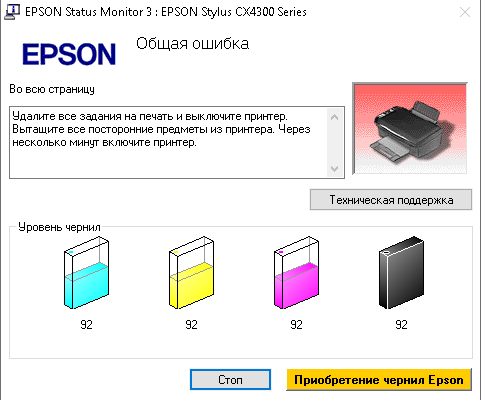

|    Сообщение #4 Отправлено 18 июля 2020 - 16:11   AlexKop
ugrinov_ss, Вот, что пишет при попытке печатать
Anbel, каретка до упора уходит в право. На видео, это видно
  • Прикрепленное изображение: epson.png
|    Сообщение #5 Отправлено 18 июля 2020 - 16:17   ugrinov_ss
AlexKop, скачайте программы PrintHelp и там увидите код ошибки. Статус-монитор, в данном случае, мало информативен.

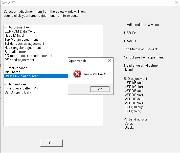

|    Сообщение #6 Отправлено 18 июля 2020 - 16:51   AlexKop
ugrinov_ss, к сожалению PrintHelp не поддерживает данную модель принтера.
А программа ServiceFT выдает подобную ошибку. Типо "Принтер находится в автономно режиме" "Невозможно прочитать принтер"

PS: и почему программа ServiceFT постоянно пишет "Printer Off line!".
СНПЧ вытащил, все usb освободил, кроме принтера. Все равно . . .
