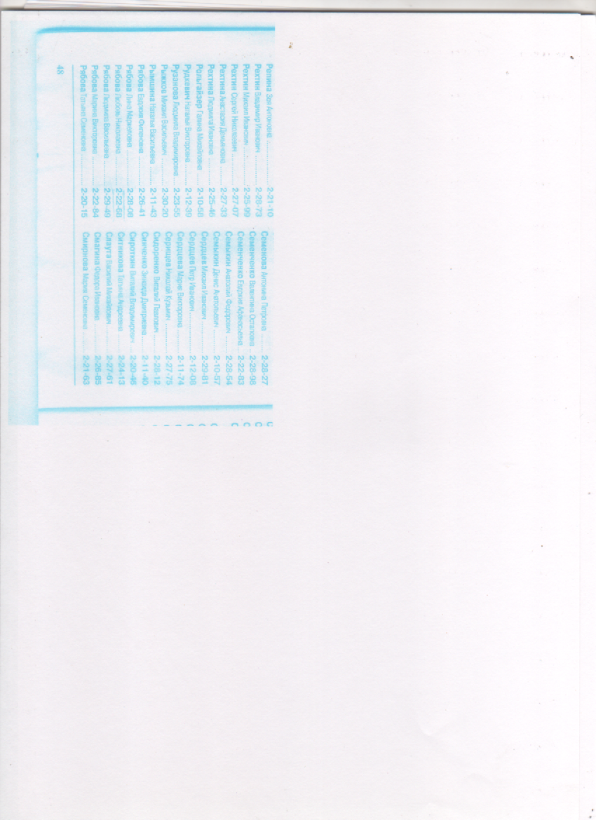

Доброго всем времени начну с самого начала принтер 2 года пылился на полке после этого печатал только чёрным. С тандартные процедуры не оживили другие цвета в голове разобрал промылись только чёрный и синий просушил поставил стал печатать намного лучше но как и прежде чёрно белые, доки печатать пойёт. Через год за хотелось оживить полностью купил голову, поставил, прописать не смог на моей 11 символов а на новой 12, решил старую промыть ещё разок на удивление промылись все 4 цвета, собрал принтер вроде печатает но листы выходят белые,когда делаю копию головка печатает 1\4 часть листа точнее левую верхнюю. Помогите разобраться в чём дело.

peterq, извините запутал и сам запутался получается так когда делаю ксерокопию головка печатает 1\4 часть листа точнее левую верхнюю , а когда с компа даю команду на печать какого либо документа то принтер вроде печатает то-есть головка бегает, лист толкает по техоньку но выходит он абсолютно чистый.

peterq,так печатает когда делает копию документа.
а тест дюз одна полоска синего цвета , копию делает тоже синим точнее голубым цветом.

| Сообщение #18 Отправлено 22 июля 2020 - 14:56
промт, у Вас как минимум кроме циана забиты другие цвета.
Ну и непонятный обрез оригинала при копировании, но это либо глюк мат. платы принтера, либо ваш - часом не горит светодиод выбора формата 4"х6" на боковой панели МФУ?
| Сообщение #19 Отправлено 06 августа 2020 - 17:56
peterq, глюк реально мой горел светодиод выбора формата 4"х6" на боковой панели МФУ , поменял на формат А4 стал печатать во всю страницу но проблема с цветами осталась копию делает всё равно голубым .
| Сообщение #20 Отправлено 07 августа 2020 - 09:54
промт, значит Вам осталось только купить промывку и новых чернил вместо .
